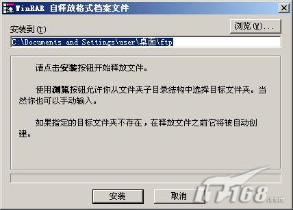

    typsoft ftp的安装非常简单,与其面向菜鸟的宗旨非常吻合。下载到本地硬盘的是名为cn-FTPServer992.exe的程序,双击该文件进行解压缩,我们为其添加一个解压缩路径即可,例如C:\Documents and Settings\user\桌面\ftp,解压缩后我们就可以开始使用他了。(如图1)
图1

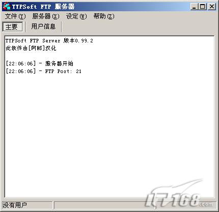

    第一步:双击ftpserv.exe文件,启动typsoft ftp主程序。(如图2)
图2

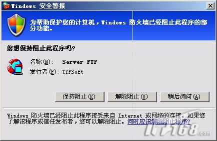

    第二步:如果你在本地安装了防火墙或者使用的操作系统例如XP或WINDOWS2003自身带有防火墙的话会出现“安全警报”提示,询问用户是否容许typsoft ftp主程序ftpserv.exe访问网络。(如图3)
图3
    第三步:我们点“解除阻止”按钮容许ftpserv.exe访问网络。
    第四步:从软件主界面可以看到FTP服务器已经启动并且使用端口21对外开放服务。

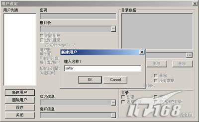

    第六步:不过现在我们还不能访问这个FTP,因为没有设置用户密码以及对应的主目录路径,我们通过主界面菜单中的“设定”->“用户”来解决这个问题。(如图5)
图5
    第七步:在用户设定窗口中我们通过“新建用户”按钮添加一个用户softer。(如图6)
图6 点击看大图

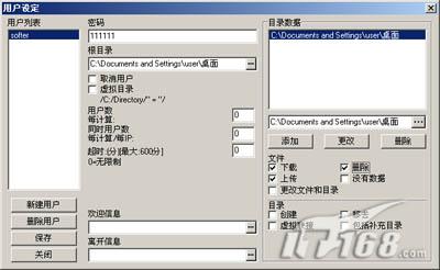

    第八步:在进一步的用户设定界面中我们可以设置帐号softer所对应的用户密码和根目录,还可以设置他的欢迎信息以及离开信息等内容,当然对于访问目录的权限也可以通过界面右边的选项来设定。操作完毕后不要忘记点左下角的“保存”按钮使设置生效。(如图7)
图7 点击看大图
    小提示:由于typsoft ftp的优势在于建立简单,占用资源少,所以在安全和功能上会略显不足,例如在设置帐户时用户密码是以明文方式显示的,这点带来了一定的安全隐患。

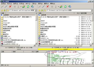

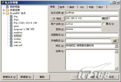

    第九步:所有信息设置完毕后用户就可以访问这个FTP站点了,他们要做的仅仅是打开FTP登录工具,例如flashfxp,输入FTP服务器的地址例如笔者实验所用的服务器IP地址为192.168.0.112,由于我们使用了默认的端口21,所以登录时可以缺省不填写。接着将用户名softer与密码111111填写完整就可以点“连接”按钮了。(如图8)
图8 点击看大图

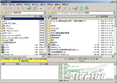

    第十步:连接成功后就会在flashfxp右边窗口中显示所有文件内容了,所有信息都是我们设置softer帐户对应的根目录文件。(如图9)
图9 点击看大图

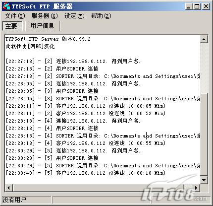

    和SERV-U不同的是我们在typsoft ftp中查看用户登录等信息是非常简单的,在主界面中就可以一览无余,常见的用户名和IP地址以及当前目录都能清晰的显示出来。(如图11)
图11

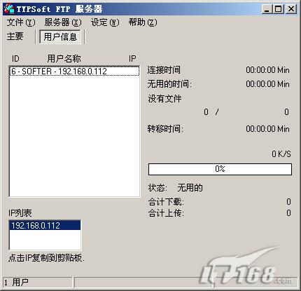

    当然我们通过主界面的“用户信息”标签可以查看当前用户状况,包括ID,用户名称以及用户IP,连接时间和传输时间还有传输文件进度也会在界面右侧显示。合计下载与上传数量在右下角显示。(如图12)
图12

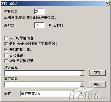

    (2)轻松修改服务端口:

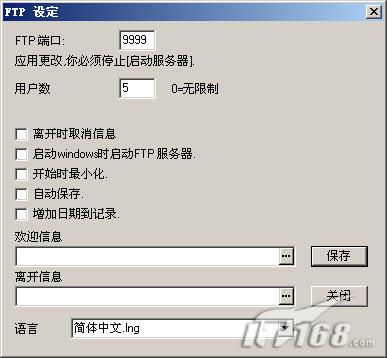

    日常工作中可能网络管理员将21端口进行封锁,或者因为某种原因我们要将FTP服务器的对外服务端口设置为其他。这时用户可以通过主界面的“设定”菜单中的“设置”来解决此问题,在FTP设定界面中的FTP端口处输入我们要开放的端口号即可,修改完毕记得保存退出。(如图13)
图13
    (3)设置用户数量,保证服务稳定:
    公司内部员工数量比较多时,如果他们在同一时间都访问此FTP站点,则会给typsoft ftp建立的站点带来带宽拥堵的问题,严重的相当于DDOS攻击服务器。所以我们需要对同一时间访问FTP服务器的用户数量进行限制。
    方法是在主菜单中选择“设定”菜单中的“设置”,在用户数处输入限制的数量,如果输入0则表示没有任何限制。(如图14)
图14
    (4)服务启动全自动:
    我们在主菜单中选择“设定”菜单中的“设置”,在FTP设定界面中将“启动windows时启动FTP服务器”前打勾即可将FTP服务设置为随操作系统启动而启动,我们就可以在没有人为操作的情况下实现FTP站点的自动开启了。(如图15)
图15

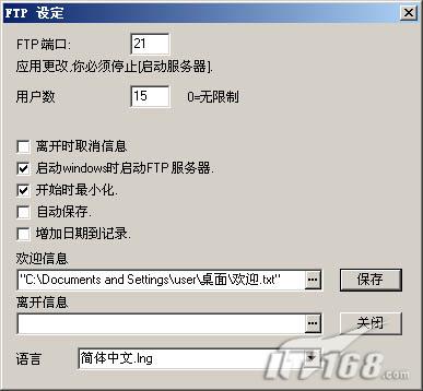

    (5)登录更温馨,巧设欢迎信息:
    我们可以自定义FTP服务器的欢迎信息,甚至可以为每个不用的用户设置不同的欢迎信息。首先我们要建立一个TXT文本文件,然后把需要显示的欢迎信息填写到这个TXT文件中。接着在主菜单中选择“设定”菜单中的“设置”,在FTP设定界面中的欢迎信息处通过右边的“...”按钮选择刚刚建立的TXT文本文件。点保存后生效。(如图16)
图16
