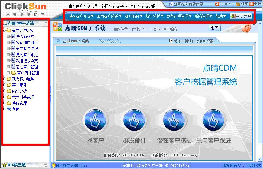

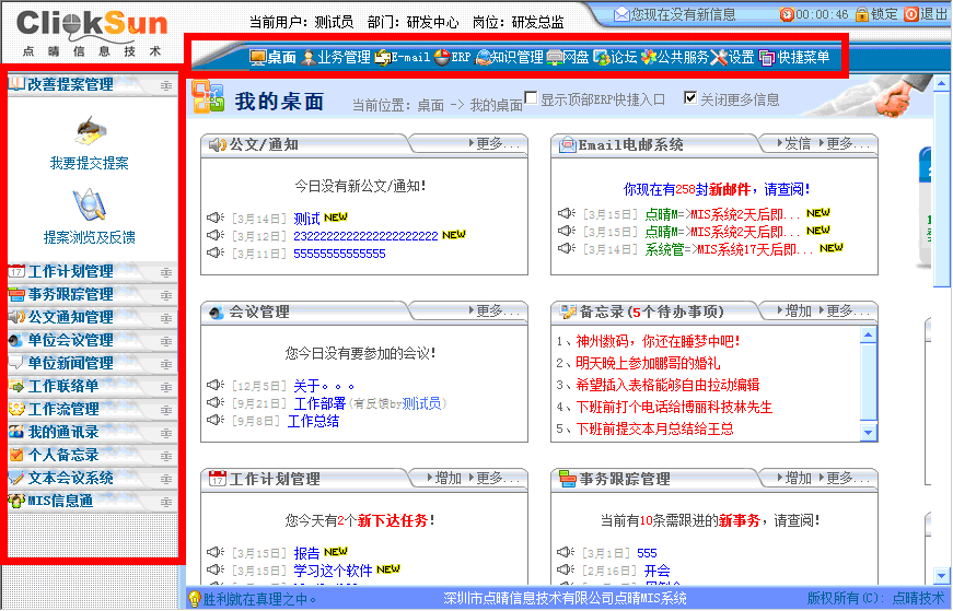

至于拥挤的问题,目前系统功能较多,暂时也没有更好的解决方案,欢迎你提出更好的方案,或者提供其他公司的类似问题解决方案或链接地址。我们的其他专业系统ERP、CDM、MAS、PMS子系统是采用覆盖现有菜单的方式实现了全功能菜单的,也算一个创新吧。下图左边是正常模式下,右边是启用了CDM子系统的模式下效果:

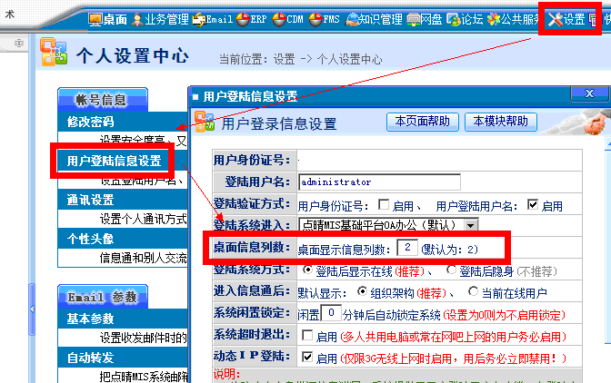

至于进入桌面后信息窗口排列只有两列、屏幕高分辨率下右侧大片空白的问题,已经增加了个人自定义显示信息窗口列数,用户可以单独个别自定义1~9列之间显示,下载一下系统最新升级包在安装了点晴OA系统的服务器执行一下即可。由于升级不大,所以本次升级未设置为自动升级提醒,需要用户自行下载以下补丁安装:
