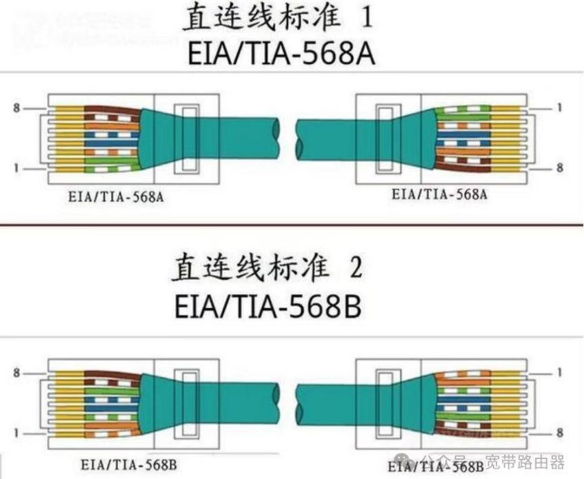

568B直连法,两头都一样接,完事儿。
你要问我为啥?说白了就三个字:够用了。现在的路由器、交换机早就不是十年前那老古董了,人家芯片里自带自动翻转功能,你就算接反了它也能自己调过来。所以那些什么“交叉法适合电脑对电脑”的说法,放现在基本就是过时的老黄历。

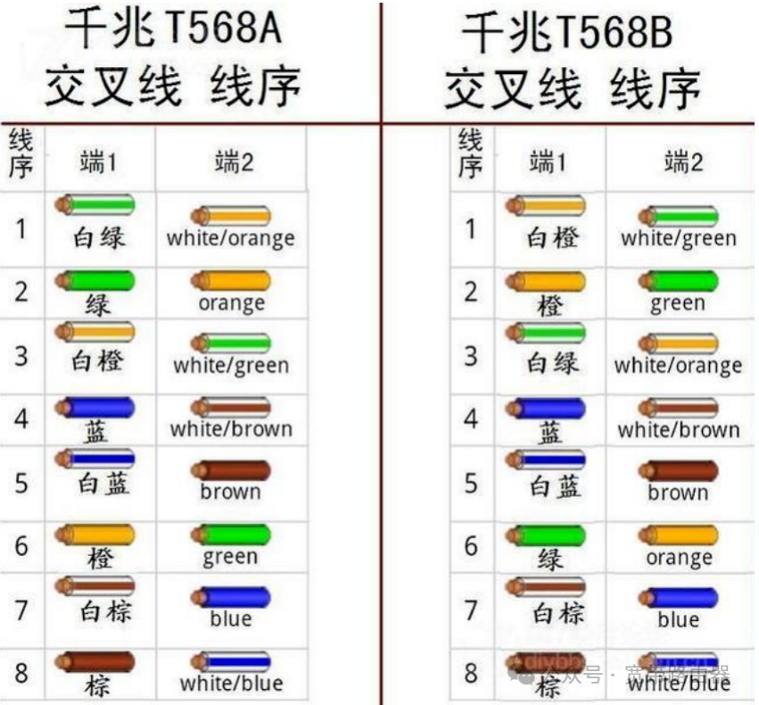

568A和568B到底啥区别?
其实就是线序不一样而已:
  • • 568B: 橙白-橙-绿白-蓝-蓝白-绿-棕白-棕
  • • 568A: 绿白-绿-橙白-蓝-蓝白-橙-棕白-棕
你看,就是把橙色和绿色的位置换了换。但问题来了——这俩线序在传输速度上有差别吗?
答案是:没有!一丁点儿差别都没有!
不管你用哪种线序,只要两头接法一致(直连法),或者一头568A一头568B(交叉法),理论上都能跑千兆。但为啥我推荐568B呢?因为全世界90%的网络设备都默认用这个标准,你跟着大部队走准没错。

以前那些老掉牙的交换机和路由器,它们的网口是“死脑筋”,发送数据用1、2针脚,接收数据用3、6针脚。所以如果你要把两台电脑直接连起来(不经过路由器),就得用交叉法把发送和接收的线对调一下,不然俩设备都在那儿自说自话,根本通不了信。
但现在呢?这招基本没用了
为啥?因为现代网络设备都有个黑科技叫Auto-MDIX(自动翻转),它能自动识别你接的是直连线还是交叉线,然后自己调整针脚对应关系。
所以你现在就算手抖把两头接成一个568A一个568B,设备也能正常工作。不过我还是建议:别给自己找麻烦,老老实实用直连法得了

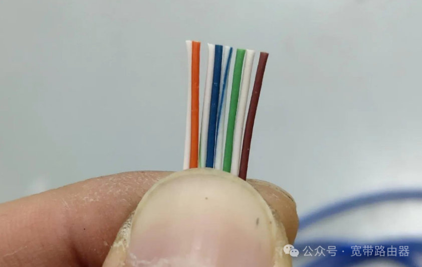

千兆传输有个硬性要求:必须用到网线里的全部8根芯线。而百兆网络只用其中4根(1、2、3、6针脚)就够了。所以如果你买的是那种劣质网线,或者水晶头没压紧导致某几根线接触不良,那对不起,你最多只能跑百兆
怎么确保能跑千兆?记住这三点:
  1. 1. 用Cat5e或Cat6网线 —— 别贪便宜买那种几块钱一米的杂牌货,那玩意儿屏蔽做得跟纸糊的似的,干扰大得要命。
  2. 2. 水晶头要压实 —— 很多人自己做网线,结果水晶头没压到位,导致某几根线虚接。这时候你插电脑上看着能亮灯,但速度就是上不去,气不气?
  3. 3. 用测线仪测一遍 —— 别嫌麻烦,几十块钱的测线仪能帮你省好几个小时的排查时间。插上一测,8个灯全亮才算合格,少一个都不行。

要是非得自己动手,那就记住:两头都按568B接,8根线全部用上,压紧了测一遍
至于那些什么“交叉法更稳定”“568A抗干扰更强”的说法,听听就得了,都是没啥科学依据的民间传说。真正影响网速的,是网线质量和接头工艺,跟线序半毛钱关系都没有
