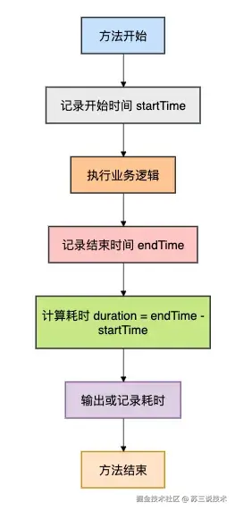

为了更直观地理解这个过程,我画了一个流程图,展示了手动计时的基本流程:

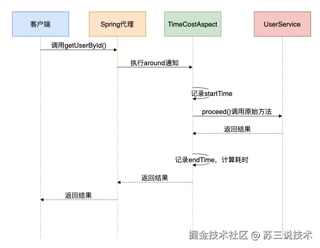

为了展示AOP的工作流程,我画了一个序列图:

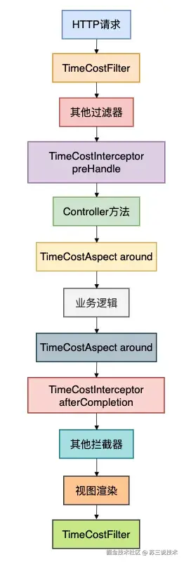

为了对比过滤器、拦截器和AOP的范围,我画了一个层次图:
这个图清晰展示了三者的执行顺序和范围:过滤器最外层,拦截器在Spring MVC层,AOP在业务方法层。
