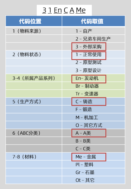

所谓有意义编码法,就是编码里面的每一位数字或者字母,都是有意义的,比如可以用这些数字或者字母,来代表物料的长度、宽度、高度、直径、重量、体积、材质、颜色、生产方式、图号、供应商等等。
请看上图,这里有一个物料编码31EnCAMe,结合图中的物料编码规则,我们可以了解这是一个什么物料。这是一个从外部采购回来的物料,这个物料目前是正常使用,属于发动机系列的配件,是一个铸造件,属于A类物料,它的材质是金属。可以看出,编码中的每一位都是有意义的。
