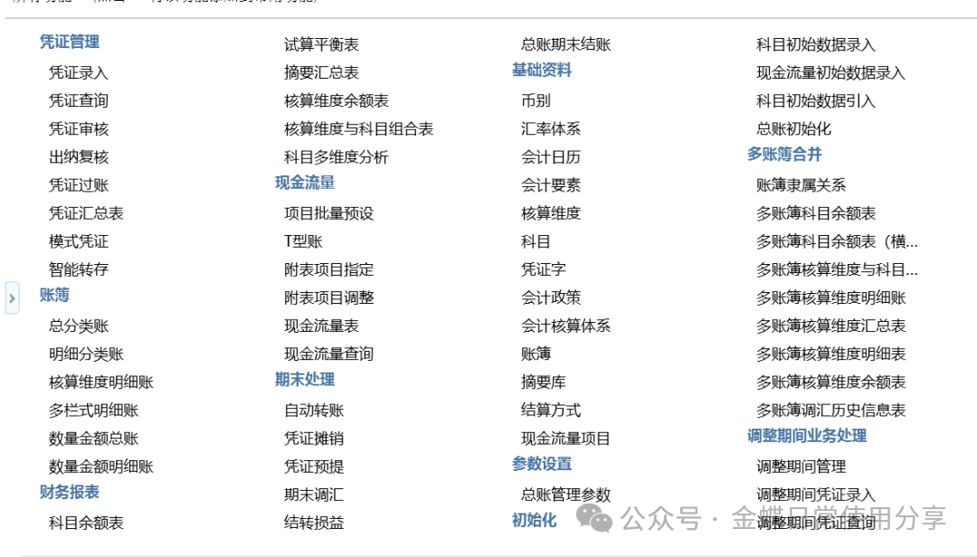

【功能菜单】:【财务会计】->【总账】

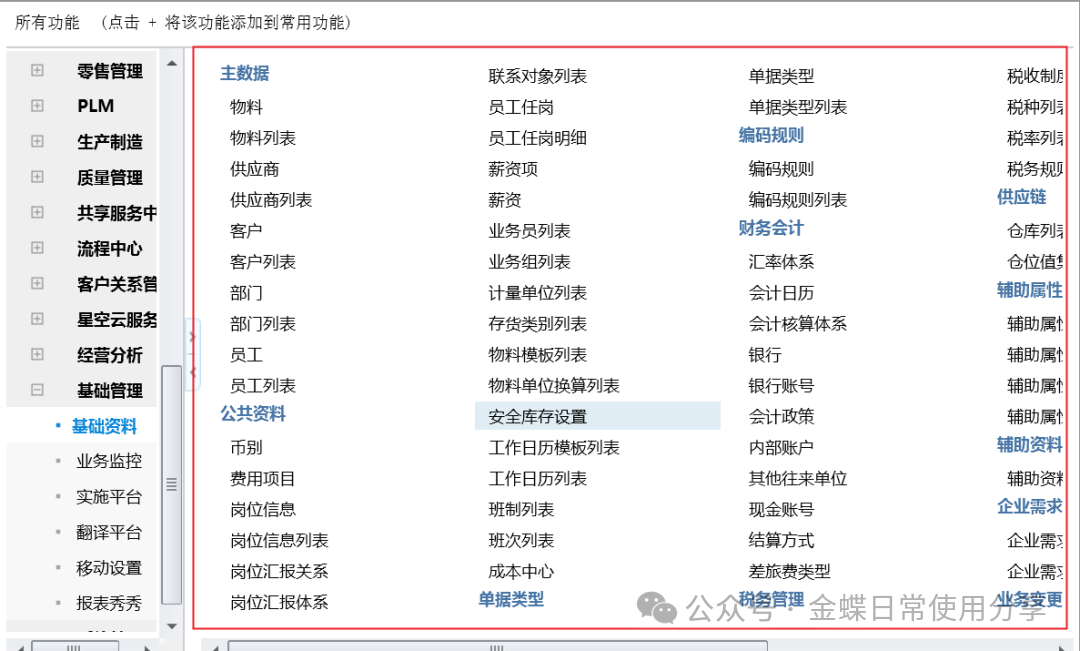

2基础设置
2.1设置公用基础资料
业务场景】:系统前期基础数据设置
【用户角色】:总账会计
【功能菜单】:【基础管理】->【基础资料】->【财务会计】
【操作说明】:包括:会计政策、会计核算体系、币别、汇率体系、会计日历、会计要素、核算维度、科目、凭证字、账簿、摘要库、结算方式、现金流量项目等,该部分公用基础资料的设置可参考总账初始化指南。

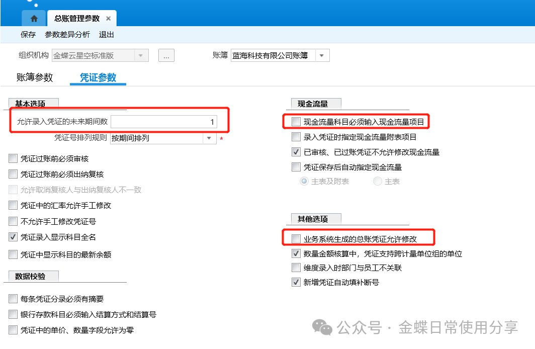

2.2设置系统参数
业务场景】:统参数用于设定生成凭证的过程中,对生成方式的控制方法和策略。【用户角色】:总账会计
【功能菜单】:【财务会计】->【总账】->【参数设置】->【总账管理参数】
【操作说明】:参数的取值定义后,允许再次修改。修改后对以往凭证不做修改,仅对未来生成的凭证产生影响

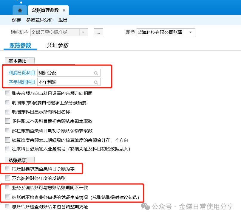

参数
说明
利润分配科目
设置账簿的利润分配科目
本年利润科目
设置账簿的本年利润科目
结账时要求损益类科目余额为零
结转损益采用账结法的企业,必须选中此项,则在结账时如果损益类科目的余额尚未结为0,将无法进行期末结账;损益结转采用表结法的企业,则不需要此项选择
业务系统结账可与总账结账期间不一致
勾选该参数,则总账账簿结账时,不检查账簿所在核算组织以及其下级业务组织对应业务系统是否已经先于总账当前期间结账;
如果业务系统不先于总账结账,业务系统继续录入该期的单据,有可能导致业务系统与总账对账不平
结账时不检查业务单据的凭证生成情况
选中此选项,则总账期末结账时,不检查账簿相关的业务组织的业务单据是否已经生成凭证
参数
说明
允许录入凭证的未来期间数
设置凭证可以录入的未来期间数,例如当前期间是1期,如果允许录入未来期间数为2,则允许录入2期、3期的凭证
现金流量科目必须输入现金流量项目
用户可以通过在凭证的现金流量科目指定现金流量项目的方法编制现金流量表。如果选中此选项,凭证包含现金流量科目时必须指定现金流量,否则系统不予保存凭证;如果不选中该项,系统保存时不予以检查
业务系统生成的总账凭证允许修改
不勾选该项,用户不能修改业务系统生成的总账凭证的下列字段:账簿、科目、核算维度和金额等关键字段。勾选该项,若手工修改了业务系统生成的总账凭证,可能导致业务系统与总账对账不平

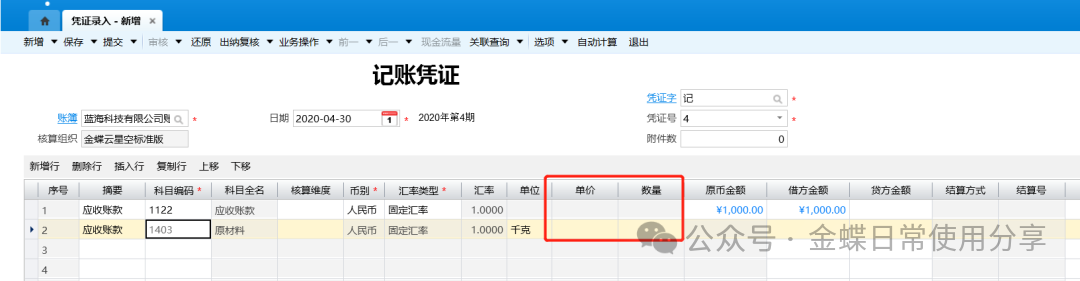

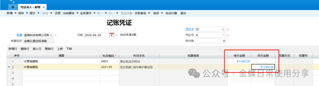

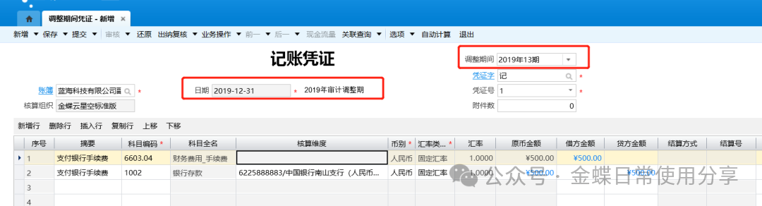

3.1凭证录入
业务场景】:业务发生时,用户根据原始单据和其他有关业务资料录入记账凭证,系统在凭证录入界面提供多个选项设置,用户可自定义数据校验规则以及录入时的编辑控制等。
【用户角色】:总账会计
【功能菜单】:【财务会计】->【总账】->【凭证管理】->【凭证录入】
【操作说明】:

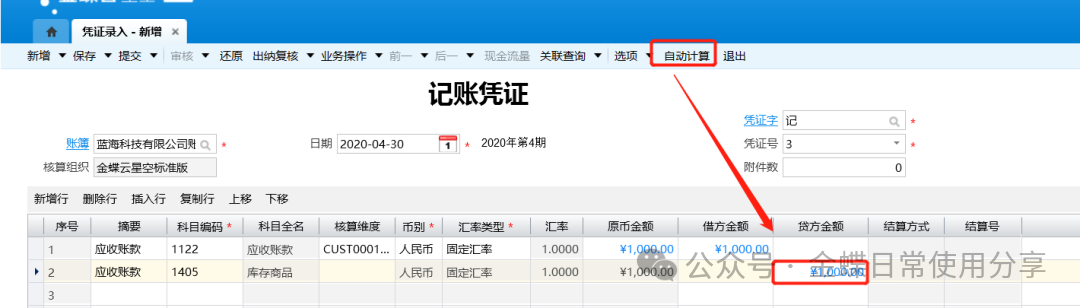

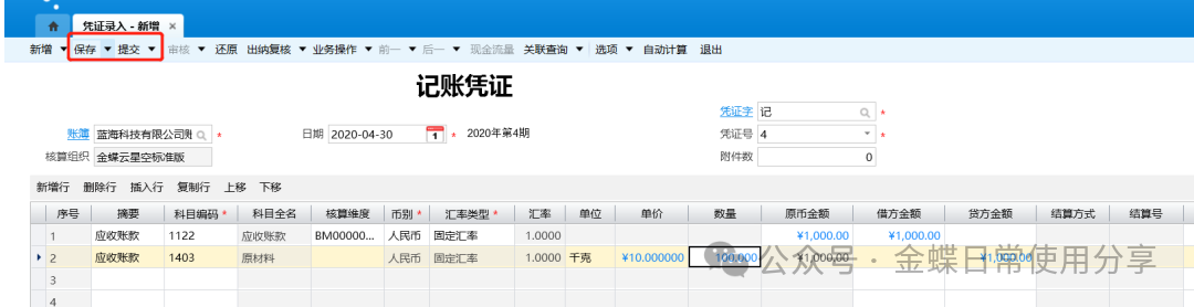

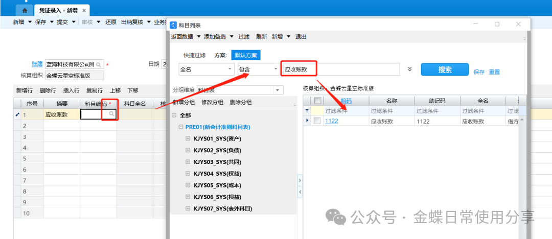

在凭证录入页面选择需要录入凭证的账簿、日期以及凭证字;

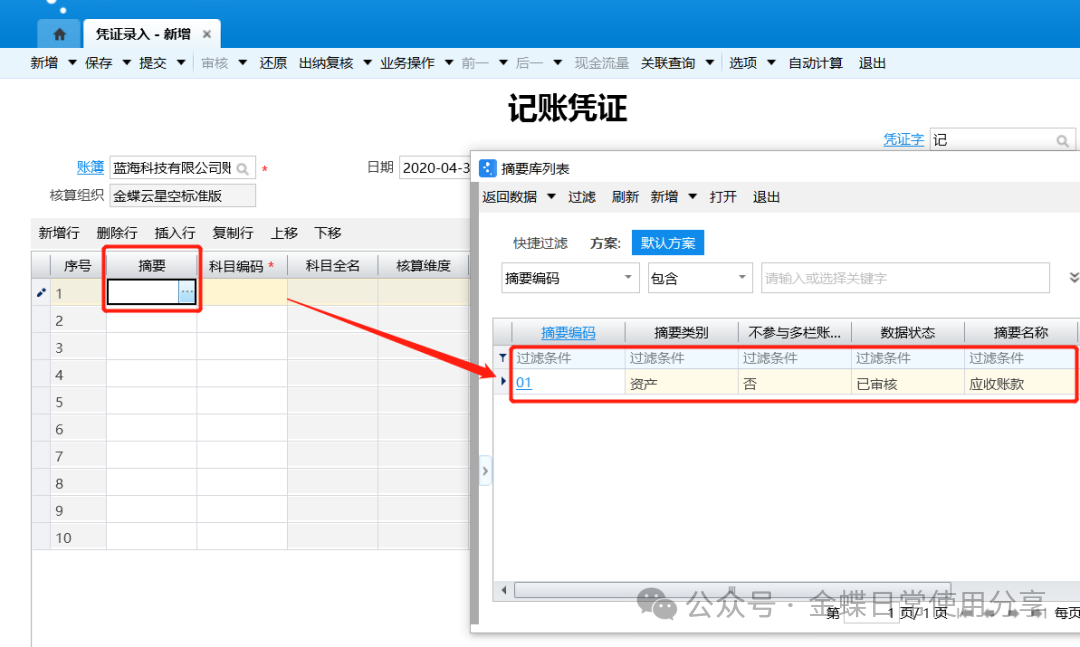

1.手工输入摘要,或者从摘要库里选择常用摘要;

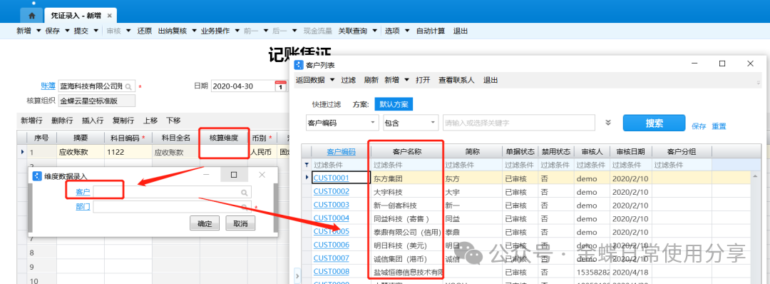

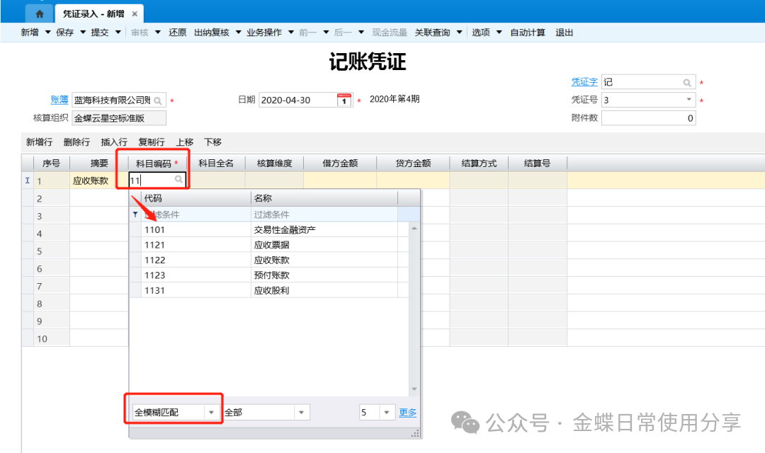

2.手工输入科目编码(系统提供了模糊查询功能),或者通过“放大镜”选择相应的科目编码(系统也支持通过过滤条件快速查找),科目编码录入后自动带出科目全名;
3.如果科目设置了核算维度,还需选择对应的核算维度,比如:应收账款挂了客户这个核算维度,则需要选择对应客户;

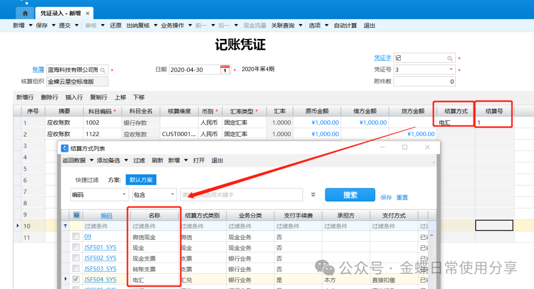

4.录入科目对应的借方或贷方金额。若已有一方金额,鼠标定格在另一方金额的单元格中,点击【自动计算】,根据借贷平衡原理,系统会自动计算出另一方的金额;
5.根据需要录入银行存款科目的结算方式和结算单据的号码;

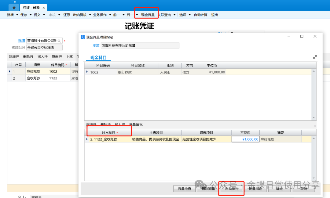

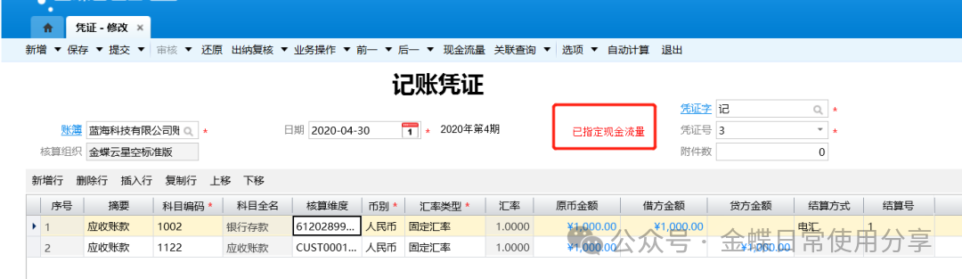

6.点击【现金流量】,在弹出的【现金流量项目指定】框中点击【自动指定】按钮,系统会根据凭证分录的业务分类自动拆分并匹配现金流量科目以及其对方科目,用户也可手工调整;(如果某个会计科目的现金流量项目相对固定,建议在科目中预设其现金流量项目,这样在凭证指定流量项目时,系统可以根据科目预设信息默认携带对应的现金流量项目到现金流量指定界面中,无需再手工选择,参照现金流量相关处理);指定成功后,凭证会红字显示“已指定现金流量”

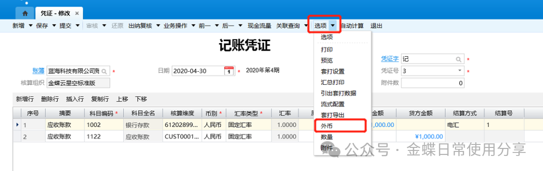

7.当会计科目设置外币核算时或选中工具栏“选项”菜单组下的【外币】时,系统默认显示账簿的默认汇率类型和汇率;
8.当会计科目要进行数量金额核算时,系统会自动弹出单价、数量格式让用户录入相关信息;
9.凭证信息录入完整且无误后,点击【保存】、【提交】按钮;

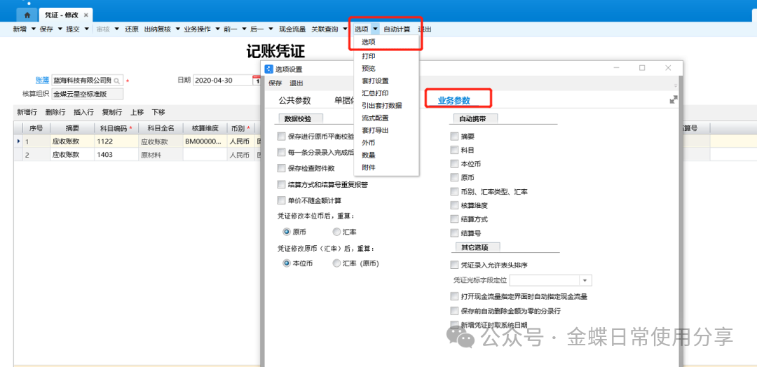

10.凭证录入界面的【选项】菜单下的【选项】按钮,提供了录入的公共参数以及业务参数控制。选项设置完成后,点击【保存】按钮,即可将设置进行保存,用户下次登录时仍然可以使用上一次设置的凭证录入选项;
保存进行原币平衡校验
选中此项,凭证保存时系统将检查外币分录的原币金额乘以汇率是否等于本位币。如果不平衡,系统不予以保存凭证
每一条分录录入完成后自动检查
选中此项,每录入一行分录后,系统检查分录中各栏目字段的合法性;如果不合法,系统不予以保存凭证
保存检查附件数
选中此项,凭证保存时系统检查附件数是否为空白;如果为空白,系统不予以保存凭证
结算方式和结算号重复报警
选中此项,凭证保存时系统检查银行存款科目分录的结算方式和结算号是否重复;如果重复,系统不予以保存凭证
单价不随金额计算
在单价、数量和金额已经存在时,改变金额(包括原币和本位币),单价将不随着金额的改变而改变;如果此时“单价*数量≠金额”,则在保存时给出提示:“数量乘以单价不等于原币金额!是否继续?”,由用户自己决定是否需要手工调整

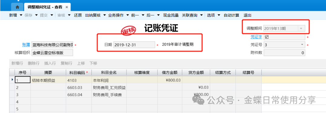

设置凭证日期,该日期是指业务发生日期。系统不允许录入账簿已结账期间内的日期作为凭证日期,允许录入账簿当前期间以及以后期间的凭证。如果勾选了总账系统参数<允许录入凭证的未来期间数>,系统检查凭证日期所在期间若超过允许录入的最大期间数,则不允许保存

结算方式、结算号
当勾选了总账系统参数<银行存款科目必须录入结算方式和结算号>时。用户必须录入;否则,用户根据实际情况选择是否录入

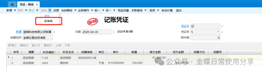

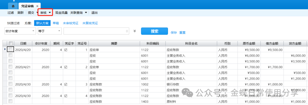

1.在凭证审核页面系统默认显示已提交的凭证,用户选中需要审核的凭证,点击工具栏的【审核】,或者双击凭证,进入凭证界面,点击【审核】按钮;
2.待审核凭证通过系统检查审核后,系统自动在凭证的“审核”处签上当前操作用户的名称;
3.用户要修改审核后的记账凭证,点击工具栏的【反审核】按钮,待反审核凭证通过系统检查后则取消审核,同时系统取消凭证的审核签章,凭证状态为“重新审核”状态,此时用户可以修改凭证信息,修改完成后再提交审核凭证;

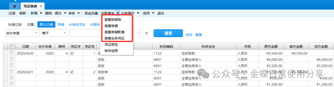

如果是业务系统生成的凭证,在总账凭证查询中允许联查对应的业务凭证以及业务单据。

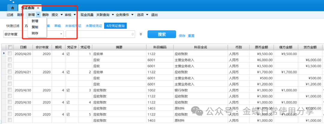

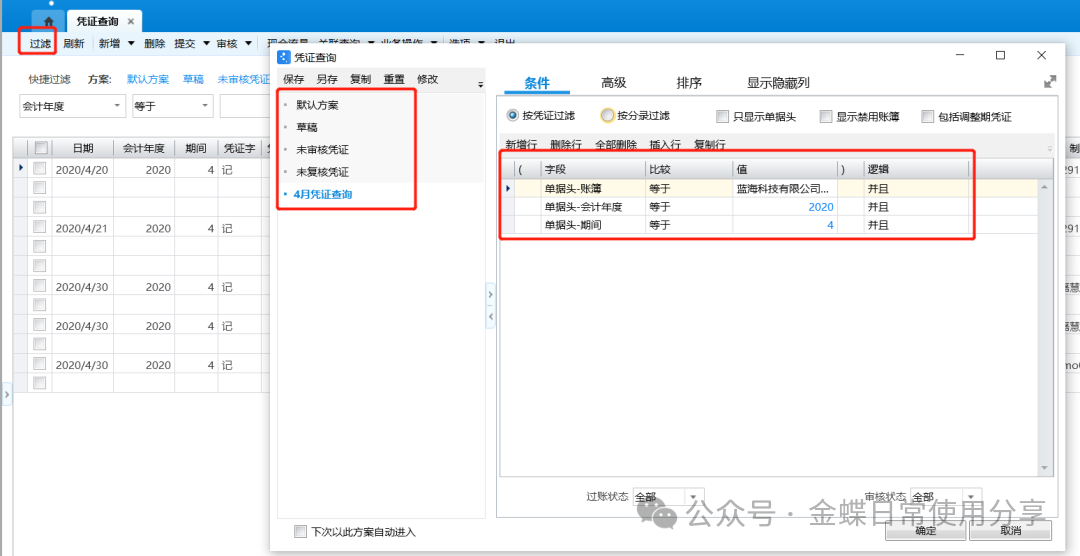

1.用户可在“凭证查询”页签选择凭证显示的方式以及设置凭证显示的数据范围等,并根据需要保存相应的过滤方案;

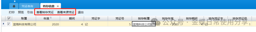

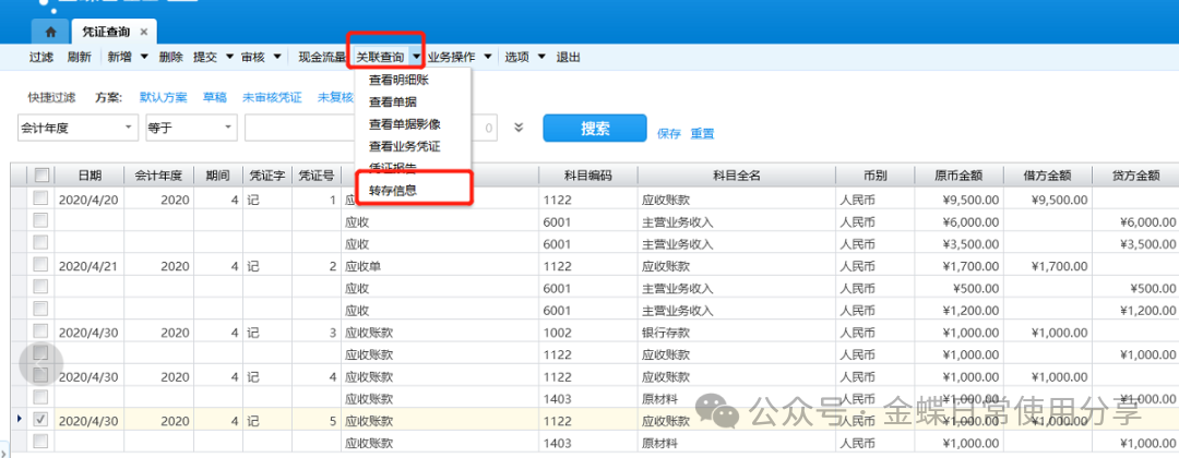

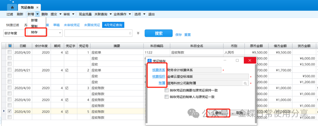

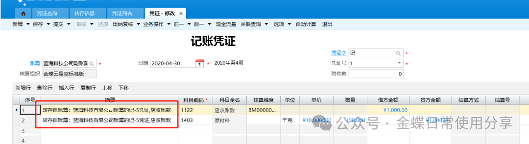

2.用户可以对凭证进行新增、复制、修改以及删除、转存等多个操作,以转存操作为例;
在新增操作中选择“转存”,在凭证转存界面中选择需要转存的账簿;
转存成功后,可选择该凭证在关联查询中选择“转存信息”查看转存的凭证以及来源凭证;

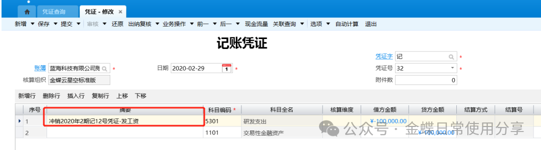

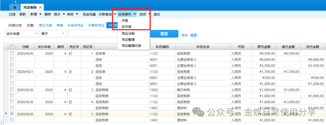

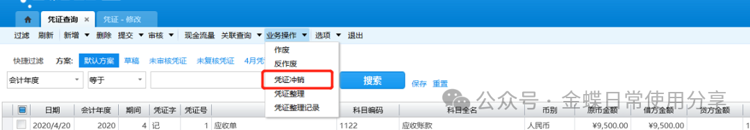

3.凭证只能在可修改状态下进行作废操作,由业务系统生成的凭证不允许作废(包括总账期末调汇、结转损益等操作生成的凭证);已作废的凭证不参与会计的记账,有作废标识,允许删除;但作废的凭证不允许修改、审核、出纳复核和过账;可对已作废凭证反作废,凭证即可恢复为正常状态;
4.对于已经过账的凭证,如果发现它不符合企业的财务规则,可以使用凭证查询界面工具栏的凭证冲销功能,生成一张红字冲销凭证。冲销凭证的摘要系统默认设置为“冲销XX字XX号凭证”;

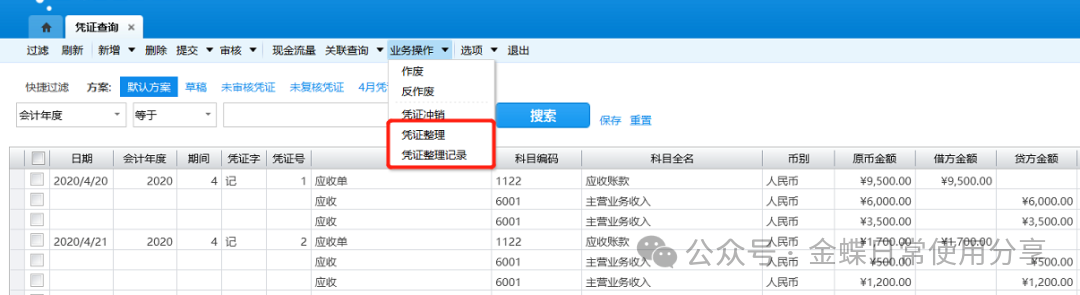

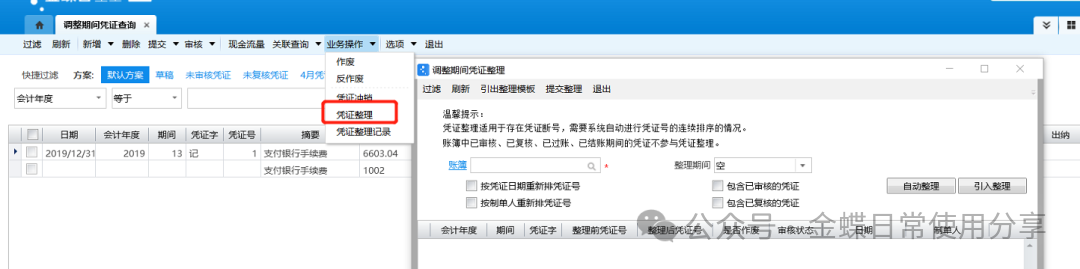

5.系统在凭证查询界面的工具栏提供凭证整理的功能,可将账簿内的凭证号码进行重新排列。该操作是不可撤消的,用户将凭证号码重新整理后,原来已经打印的凭证需要重新打印。所以进行此操作时要特别小心;

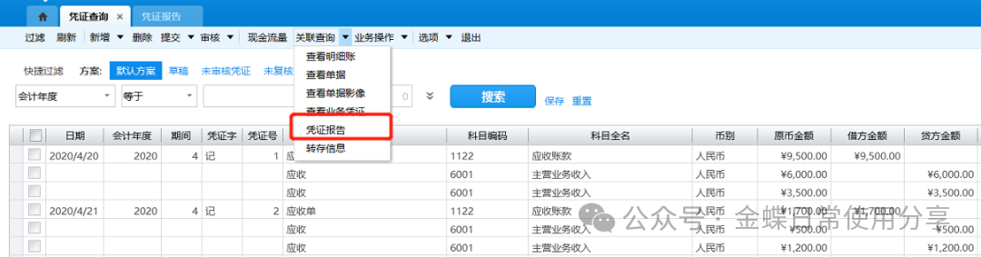

6.用户在凭证查询界面工具栏点击凭证报告按钮,系统可以提供凭证报告。首先选择账簿、期间范围以及凭证字及凭证号范围,然后查看凭证报告;
7.用户可联查记账凭证关联的业务单据、由智能会计平台生成的业务凭证。业务单据首先在智能会计平台通过对应的凭证模板生成业务凭证,然后由业务凭证生成总账的记账凭证;
8.凭证号的排列规则由总账系统参数的凭证号排列规则以及界面的过滤选项“按凭证日期重排凭证号”决定。后者是在系统参数作用的基础之上,根据用户设置决定是否按照凭证日期排号,否则,按凭证保存的先后顺序排号。
9.凭证整理提供手工整理和自动整理两种方式:
10.自动整理:用户选择账簿,然后指定整理期间(如果凭证号排列规则按照“年度排列”则不能指定期间整理,默认为当前年度),点击“自动整理”,系统将自动列示当前的断号以及整理后的凭证号,用户可以手工调整,然后点“提交整理”即可。
11.手工整理:在凭证整理界面,点击“引出整理模板”,下载后在模板文件中对当前断号进行批量整理,然后在整理界面点击“引入整理”,系统在界面显示引入的整理结果,用户点击“提交整理”即可。
12.凭证整理后系统自动记录整理过的凭证信息,通过【凭证整理记录】可以查看哪些凭证被整理过,以及整理前后的凭证号、整理人和整理时间等相关信息。

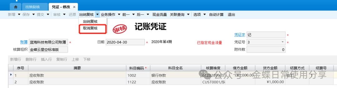

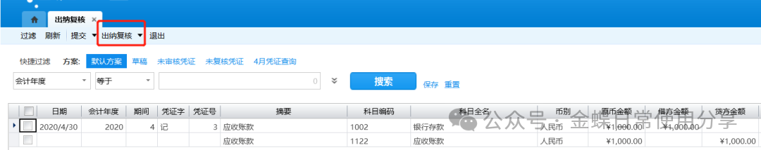

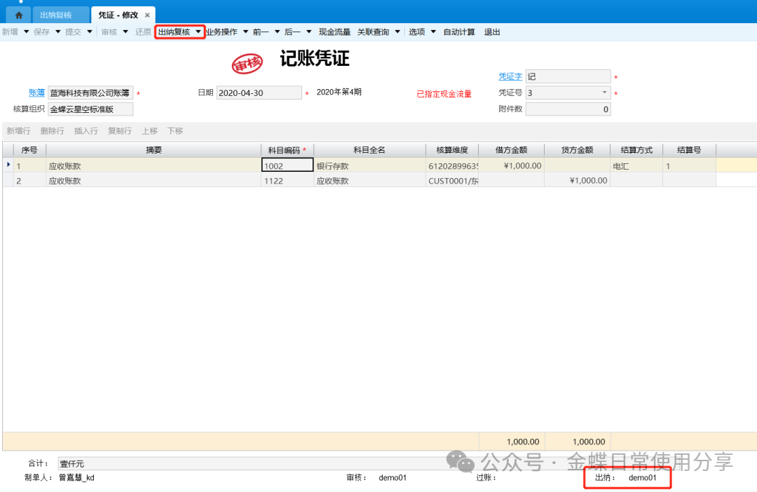

1.在出纳复核界面中选中需要出纳复核的凭证,点击工具栏的【出纳复核】,或者双击凭证,进入凭证界面,点击【出纳复核】按钮;
2.系统自动在凭证的“出纳”处签上当前操作用户的名称。单张凭证进行出纳复核时,允许修改结算方式和结算号,其他字段不允许修改;
3.用户如需取消出纳复核,选中已进行出纳复核的凭证,点击工具栏的【取消复核】按钮,或者在凭证界面单击【取消复核】,系统自动取消凭证的出纳签章;
4.用户根据企业实际需要,可以控制取消复核人与出纳复核人是否一致;
5.如果总账系统参数勾选了<凭证过账前必须出纳复核>,则在凭证过账前,出纳要复核待过账凭证。因用户实际应用情况的多样化,系统对出纳复核与凭证审核之间的顺序未做强制性规定,用户可以对任何可修改状态的凭证进行出纳复核操作;
6.系统支持对凭证进行批量复核操作,用户在出纳复核的凭证列表界面选中多张凭证进行操作即可。对于不符合操作条件的凭证,系统将会给予用户相应的提示信息;

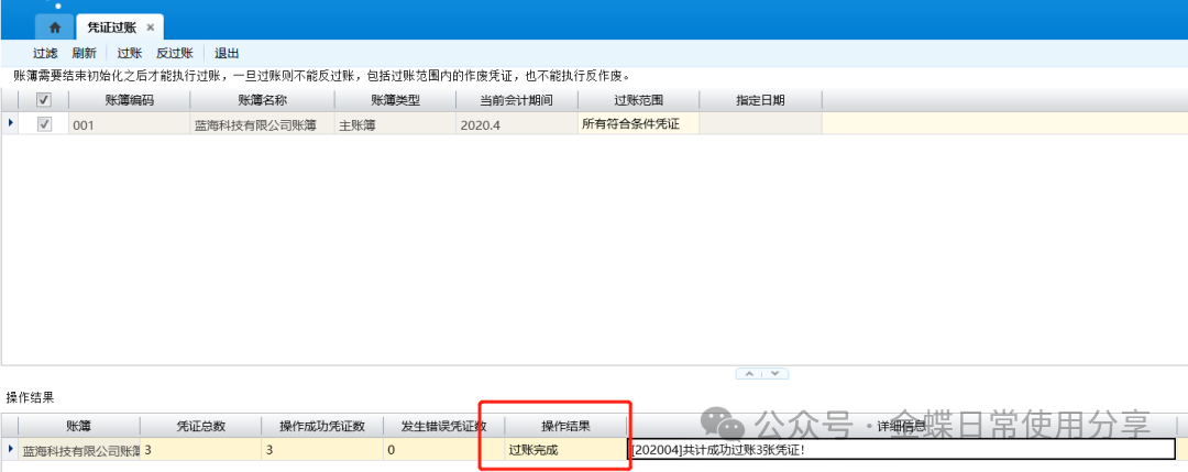

3.5凭证过账
业务场景】:凭证过账,就是系统将已录入的记账凭证根据其会计科目登记到相关的明细账簿中的过程。经过记账的凭证以后将不再允许修改,只能采取补充凭证或红字冲销凭证的方式进行更正。因此,在过账前应对记账凭证的内容仔细审核,系统只能检验记账凭证中的数据关系错误,而无法检查业务逻辑关系。
【用户角色】:总账会计
【功能菜单】:【财务会计】->【总账】->【凭证管理】->【凭证过账
操作说明】:

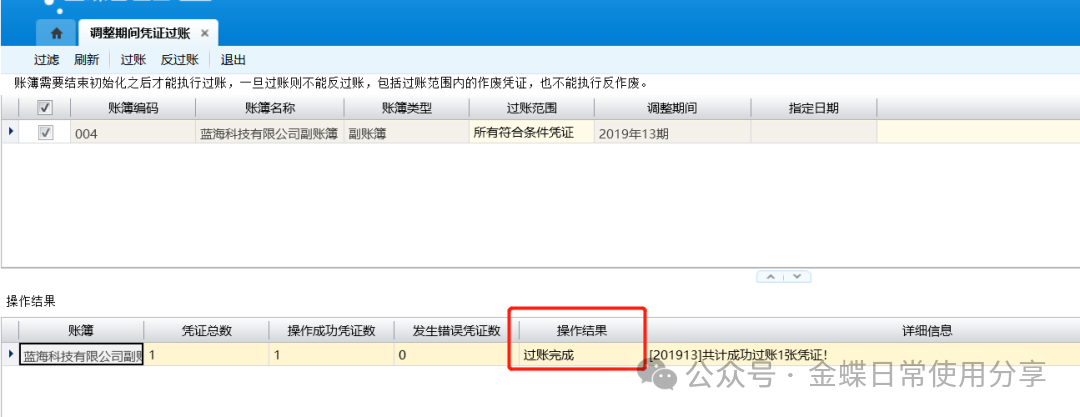

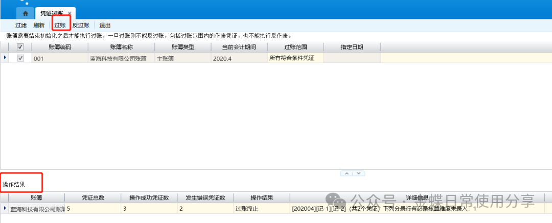

1.用户需要选择待过账的账簿,设置凭证的过账范围。点击功能菜单的【过账】执行对应操作,操作完成后,系统会显示具体的操作结果;
2.根据操作结果的详细信息,对凭证进行修改后再次进行结账操作,过账完成后操作结果会显示“过账完成”;
3.过账操作之前,请在功能菜单【过账选项】中设置相关参数,定义是否进行断号检查以及发生错误是否继续过账等。如果总账系统参数控制凭证过账前是否必须审核或出纳复核,请在执行凭证过账操作前,对相关凭证进行审核或者出纳复核。否则,将影响凭证过账操作的执行;

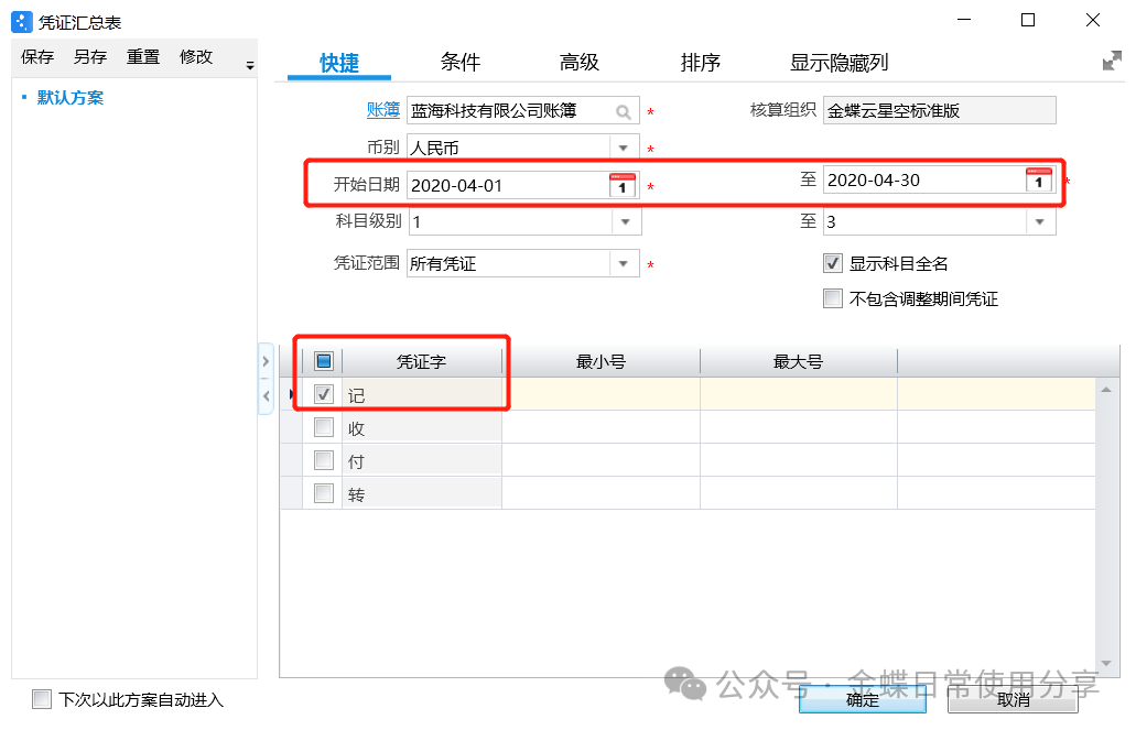

3.6凭证汇总表

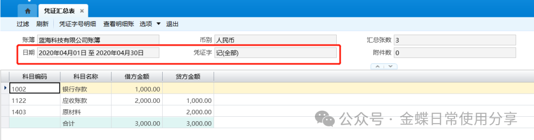

业务场景】:凭证汇总表将记账凭证按照用户指定的范围和条件汇总至指定级别的科目借贷方发生额上。用户可以根据需要设置不同的汇总条件,查询对应的会计信息。
【用户角色】:总账会计
【功能菜单】:【财务会计】->【总账】->【凭证管理】->【凭证汇总表
操作说明】:
1.用户选择需要查询的账簿,设置会计年度期间以及凭证字范围等过滤条件,系统根据用户设置的条件查询取数;

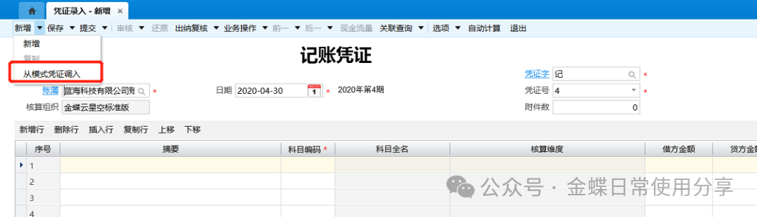

1.新增模式凭证:根据账簿和科目表设置模式凭证的对应凭证分录的信息;
2.凭证录入时,在新增操作中选择“从模式凭证调入”,在模式凭证列表选择对应的模式凭证;
3.录入借贷方金额等,完善此凭证信息,再点击【保存】、【提交】、【审核】按钮;

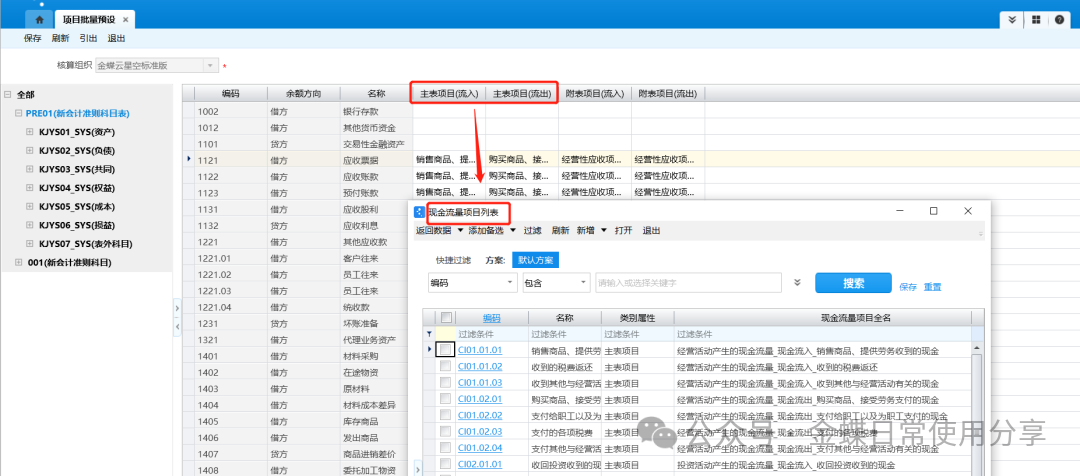

4.1项目批量预设

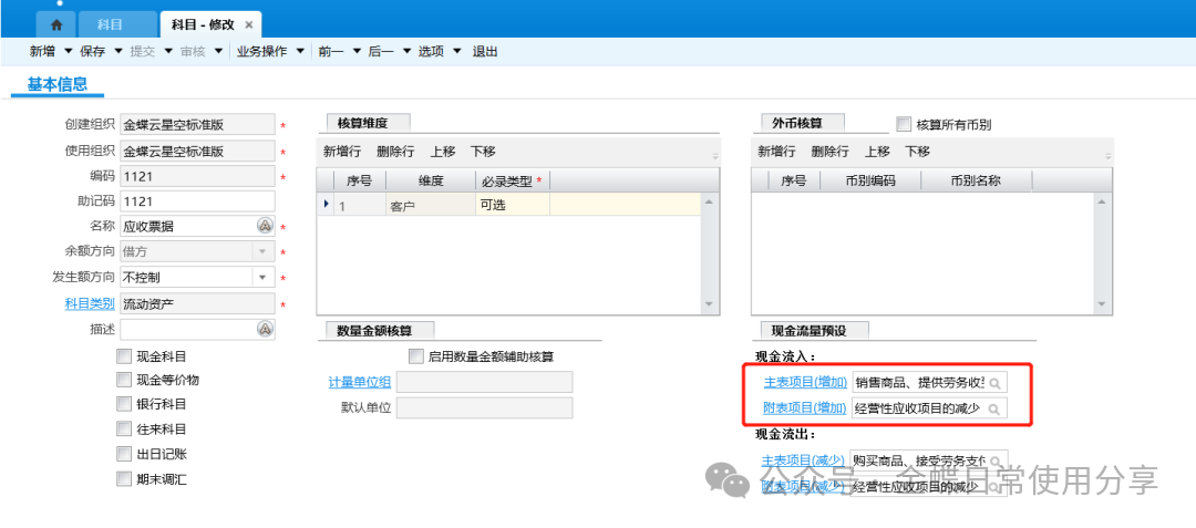

业务场景】:在现金流量项目指定过程中,用户需要对相关科目进行现金流量项目的设置,通常相关科目在现金流入或流出时,对应的现金流量项目是固定的。因此,系统提供所有科目可以一次批量预设对应的现金流量项目,方便用户在凭证指定现金流量项目或者T型账指定时自动应用设置好的项目,不需要每次都手工重复选择。
【用户角色】:总账会计
【功能菜单】:【财务会计】->【总账】->【现金流量】->【项目批量预设
操作说明】:
1.科目可以在【项目批量预设】功能中批量设置现金流入、现金流出时分别对应的主表项目;
2.项目批量预设与科目属性的现金流量项目预设是一致的,在项目批量预设中设置后,可以在科目属性中查看对应的预设项目信息;

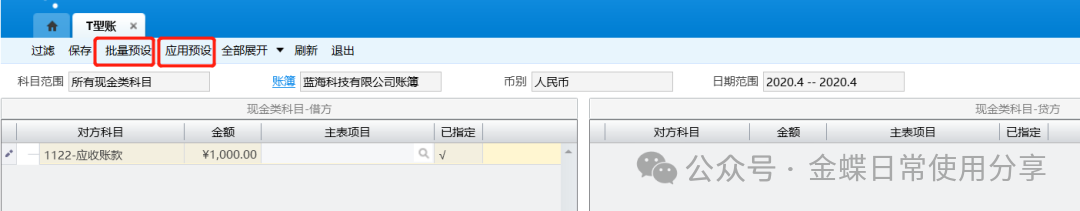

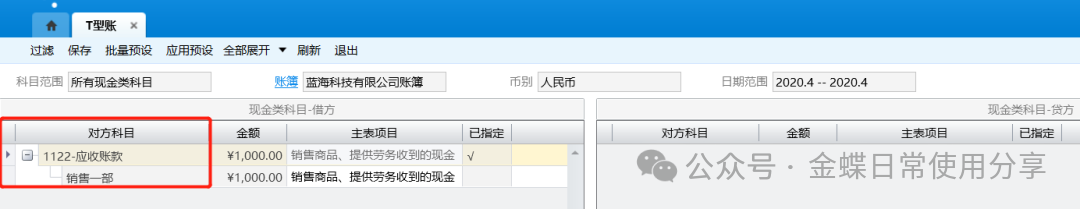

4.2T型账

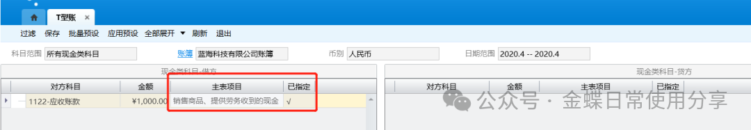

业务场景】:使用T型账可以批量指定账簿一定范围内涉及现金流量业务的主表项目,且T型账可以处理账簿所有期间的数据,不论凭证是否过账、是否审核,也不论期间是否已结账,系统均可以对凭证进行拆分处理,用户指定完成后,即可编制现金流量报表。
【用户角色】:总账会计
【功能菜单】:【财务会计】->【总账】->【现金流量】->【T型账
操作说明】:

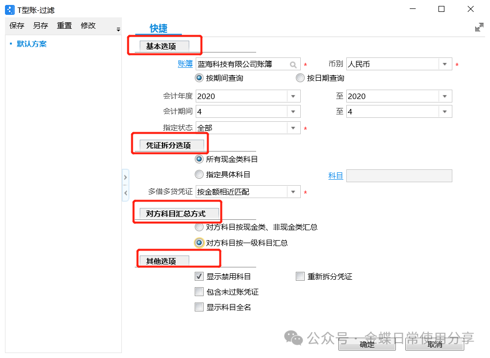

1.根据需要设置T型账的过滤方案,过滤条件说明如下;
字段
说明
币别
选择需要指定现金流量的科目对应业务的币别,也可以选择综合本位币指定,在综合本位币下,可以查询对方科目不同币别下的流量金额
凭证拆分选项
(1)所有现金类科目:选择该选项,系统将所有包含现金类、银行存款或者现金等价物科目的凭证分录拆分,并在T型账界面显示其对应的对方科目
(2)指定具体科目:选择该选项,系统根据用户指定的科目进行拆分,如果指定了非现金流量类科目,则不能进行主表项目指定,只能查看拆分结果
多借多贷凭证
设置多借多贷凭证的拆分规则,系统提供“按金额相近匹配”和“按金额比例匹配”两种规则
对方科目汇总方式
(1)对方科目按现金类、非现金类汇总:选择该选项,对方科目根据一级科目的类别,分别按照现金类和非现金类汇总显示,用户可以再根据其他方式依次展开
(2)对方科目按一级科目汇总:选择该选项,对方科目按照一级科目汇总显示
重新拆分凭证
选择该选项,系统将删除过滤范围内已指定的凭证现金流量信息,并同时重新对凭证进行分录拆分,用户需重新指定现金流量
包含未过账凭证
选择该选项,T型账拆分取数时包含未过账凭证的数据

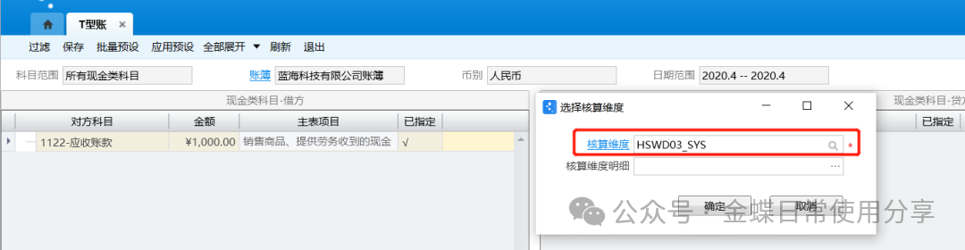

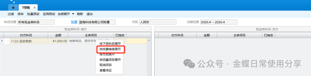

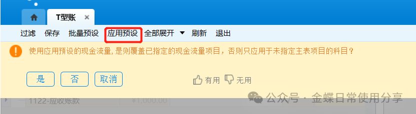

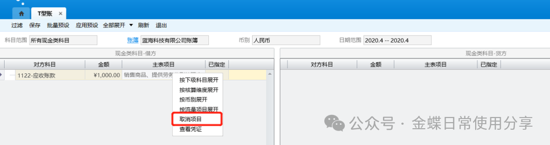

2.【T型账】提供【批量预设】、【应用预设】功能:点击【批量预设】调转到【项目批量预设】界面批量设置科目现金流入、现金流出时分别对应的主表项目,设置完成后,使用【应用预设】功能系统自动将对方科目预设的现金流入或流出时的主表项目默认携带;
3.指定完成后,点击【保存】按钮,将已指定的信息保存到系统中,以便在现金流量表中查看;
4.用户可以点击右键在工具栏中对T型账两方的对方科目以核算维度、币别、下级明细科目或者现金流量项目等多种方式展开,联查凭证,方便指定和查阅;

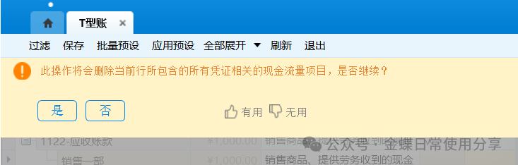

5.有两种方法可以清空已指定的项目:第一,直接删除当前光标行所在的主表项目;第二,鼠标右键选择【取消项目】功能,将会清除光标行以及光标行下属非明细项目已指定的所有主表项目信息;

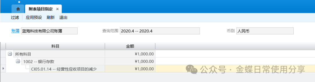

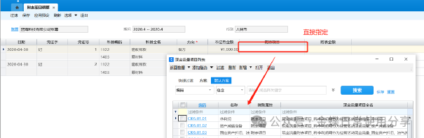

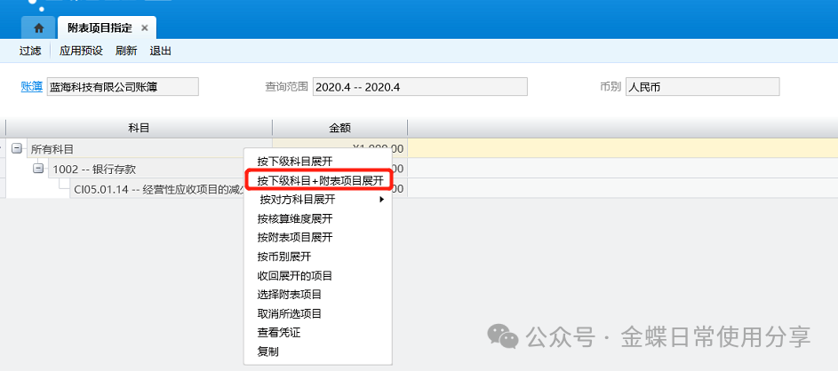

4.3附表项目指定
业务场景】:附表项目指定,是一种批量指定现金流量附表项目的方法,系统自动根据用户选定的凭证范围,将所有需要指定附表项目的凭证分录根据一定的规则拆分,用户可按下级科目、对方科目或者核算维度等不同的角度展开后批量指定现金流量附表项目。
【用户角色】:总账会计
【功能菜单】:【财务会计】->【总账】->【现金流量】->【附表项目指定
操作说明】:

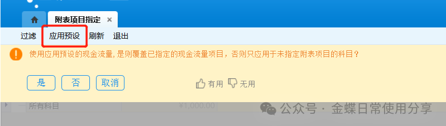

1.由于包含现金类科目的凭证是否需要指定附表项目与主表项目的指定相关,所以建议通过T型账指定完主表项目后再使用附表项目指定;【附表项目指定】工具栏提供应用预设功能,该功能的前提是对方科目已经存在预设的附表项目信息,使用该功能系统自动将对方科目预设的附表项目默认携带;
2.应用预设后可以点击右键在工具栏中选择以核算维度、币别、下级明细科目或者现金流量项目等多种方式展开,联查凭证,方便指定和查阅;

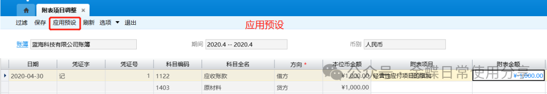

4.4附表项目调整
业务场景】:附表项目调整是指附表项目之间的调整,两个附表项目一个调增,一个调减,附表项目流量金额总额不变;附表项目调整是为了保证现金流量附表某些项目的金额与其它报表或科目余额表的相关项目的金额一致。
【用户角色】:总账会计
【功能菜单】:【财务会计】->【总账】->【现金流量】->【附表项目调整】
操作说明】:
1.附表项目调整可采用直接指定和应用预设两个方式:
(1)直接指定:进入到附表项目调整后,系统将会根据过滤条件中的期间范围和科目设置中的科目范围显示出需要进行附表项目调整的分录数据。这些分录数据均是已经被系统拆分为一借一贷的形式进行展现。在表格中,如果需要对这些数据进行现金流量项目的指定,请在对应的“附表项目”栏中,使用F8快捷键调出现金流量项目基础资料,然后进行附表流量项目的选择。在一一对应的借贷分录数据中,如果指定了其中一条分录数据的附表项目,就必须也对另一条进行指定,且需要保证指定的双方附表项目金额加总为0。这是为了保证现金流量表数据的正确平衡。指定完附表项目后,点击工具栏上的【保存】按钮后,附表项目调整的数据就被保存下来;
(2)应用预设:如果在基础资料会计科目中,对科目进行的现金流量项目的预设,那么在附表项目调整中可以使用“应用预设”的功能。这样由系统自动将科目对应预设的现金流量项目进行批量指定。在应用预设的时候,同样需要保证指定的双方附表项目金额加总为0;

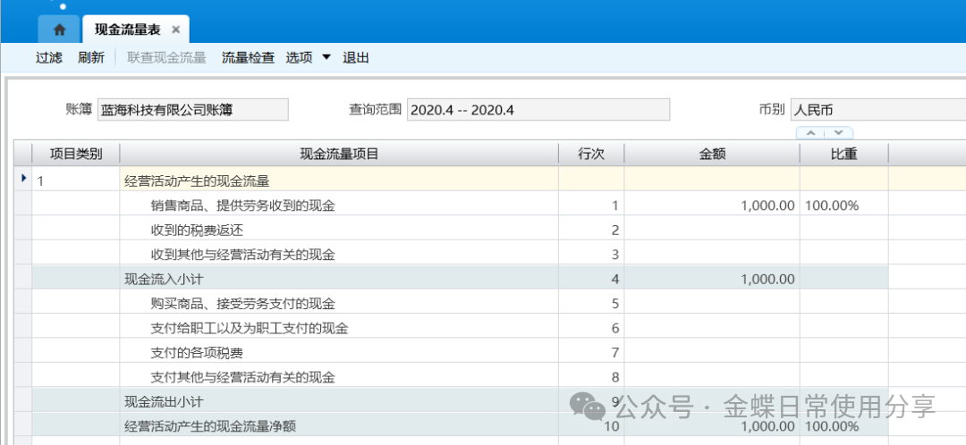

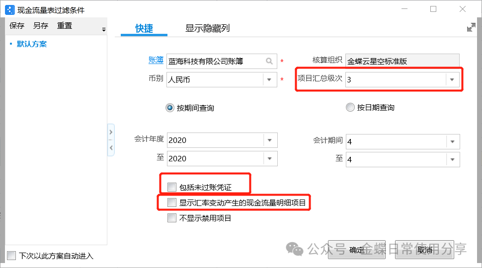

4.5现金流量表
业务场景】:系统根据已指定现金流量情况提供现金流量表查询;同时在现金流量表过滤结果界面增加“流量检查”按钮,用来调用现金流量检查功能。
【用户角色】:总账会计
【功能菜单】:【财务会计】->【总账】->【现金流量】->【现金流量表】
操作说明】:
1.根据需要设置现金流量表的过滤方案,过滤条件说明如下;
项目汇总级次:设置现金流量明细项目的汇总级次,系统支持3级以上项目的汇总;
包括未过账凭证:选中此项,查询结果中包含未过账凭证的数据;
显示汇率变动产生的现金流量明细项目:选中此项,报表中将按照用户设置的项目汇总级次显示汇率变动产生的现金流量对应级次的项目明细;

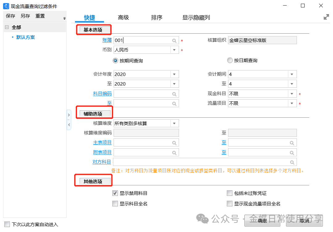

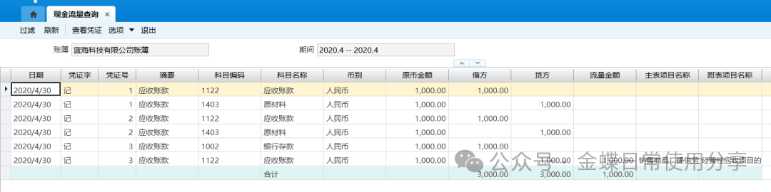

4.6现金流量查询
业务场景】:用户可通过现金流量查询来查询凭证的现金流量指定情况;现金流量查询支持按对方科目及凭证的制单人等字段过滤。
【用户角色】:总账会计
【功能菜单】:【财务会计】->【总账】->【现金流量】->【现金流量查询】
操作说明】:
1.根据需要设置现金流量查询的过滤方案,过滤条件说明如下;
核算维度相关选项:用户可以设置凭证关联的核算维度条件,缩小查询范围;
现金科目:设置凭证是否包含现金类科目;
流量项目:设置凭证是否已指定现金流量项目;
主表项目、附表项目:设置特定查询的主表项目或附表项目;
包括未过账凭证:选中此项,查询结果包含符合过滤条件的未过账凭证的数据;

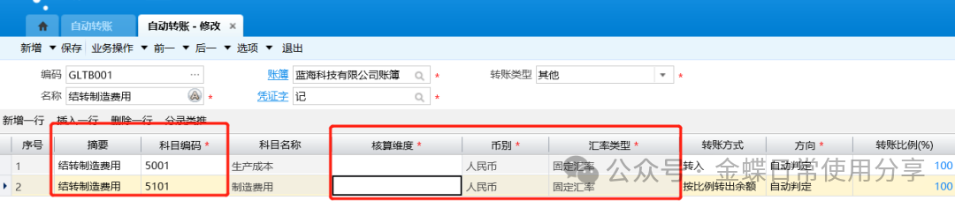

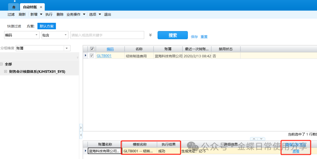

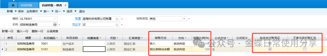

5.1自动转账
业务场景】:企业会计业务中存在一类转账凭证,它们有规律地重复出现。例如,按月计提、上交税金、月底结转制造费用到生产成本、结转管理费用到损益帐户等等,如果手工编制此类凭证,将会做许多重复工作。系统提供自动转账功能,用户可以设置重复凭证的摘要、借贷方科目、金额来源或者定义计算方法等,并保存为模板,只需要定期执行自动转账方案即可自动生成记账凭证,无需手工计算金额,大大提高工作效率。
【用户角色】:总账会计
【功能菜单】:【财务会计】->【总账】->【期末处理】->【自动转账】
操作说明】:

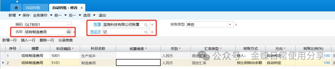

1.新增自动转账方案:录入相应的账簿、名称、凭证字;
2.录入摘要、科目编码、核算维度、币别、汇率类型:
(1)设置参与转账的科目,如果是按公式转入或转出,只能设置明细科目;
(2)如果是转出科目且携带核算维度,用户可以不设置核算维度,表示转出所有核算维度,也可以设置转出核算维度的范围;
(3)转出和转入科目的科目编码结构以及核算维度相同时,可以不用在模板中指定核算维度,系统可以实现一一对应结转;
(4)如果是转入科目,用户设置核算维度,表示指定转入到该科目的具体核算维度中。如果是按公式转入或转出,科目的核算维度又是必录的话,必须指定明细核算维度;
(5)如果转出科目和转入科目的币别不同,系统根据对应汇率关系进行换算。如果是本位币转入转出,汇率类型不需设置;
3.设置转账方式、方向、转账比例等信息:
(1)设置科目转账的方式,可以转出本期发生额或余额。其他数据类型或者多个期间的转账需要使用公式转入或转出;
(2)“方向”用于设置生成转账凭证分录的方向。如果选择自动判定,则借贷方科目的方向都需要设置为自动判定,非公式转入转出时,可以设置为自动判定;按公式转入转出,需要选择借方或贷方;
(3)有多个转入科目时,合计比例应该为100%,如果超出100%,生成凭证借贷无法平衡;
(4)当转账方式是按公式转账时,公式方法默认为报表取数,不可编辑。当公式方法为报表取数时,公式定义才允许编辑,调用报表取数公式设置转账公式;
(5)勾选“包含未过账凭证”时,转账取数包含未过账凭证的相关金额;
(6)勾选“不参与多栏账汇总”时,转账生成的对应分录不参与多栏账明细分栏的合计;

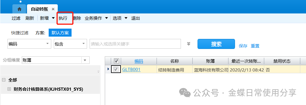

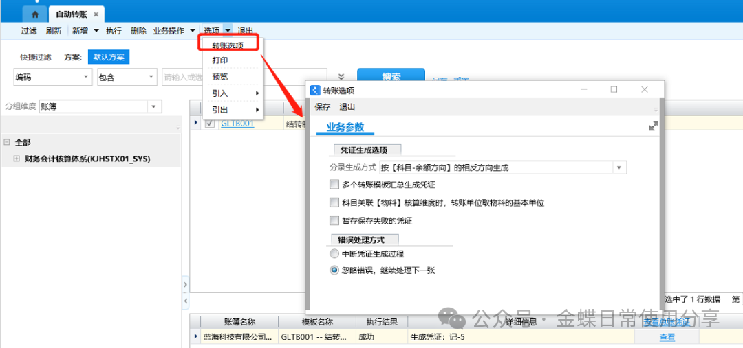

4.每期期末,勾选相应的自动转账方案,点击工具栏【执行】即可生成相应凭证;
5.系统提示成功生成总账凭证,点击【查看】按钮,可查看相应信息;

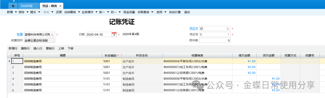

6.生成转账凭证时,系统支持将多个模板依次生成并汇总到一张凭证,或者多个模板一次执行生成多张凭证;对于转账金额为负数的分录,系统支持选择是否按科目余额相反方向生成 ;
7.用户点击模板分录编辑菜单上的【分录类推】按钮,系统自动根据当前光标行所在科目,判断其同级次的其他科目,用户在类推科目界面中选择需要类推的科目返回后,系统自动携带光标行所在科目的其他模板分录信息到类推分录中(不包括核算维度设置信息);
8.如果模板不再使用,可以删除模板,或者将模板禁用。点击业务操作菜单的【禁用】按钮,即可以禁用转账模板;
9.如果多个科目表相同的账簿适用相同的自动转账模板,用户可以使用复制功能进行批量复制;

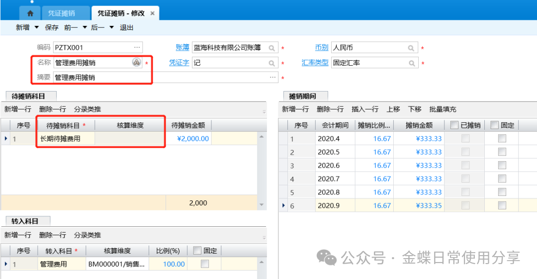

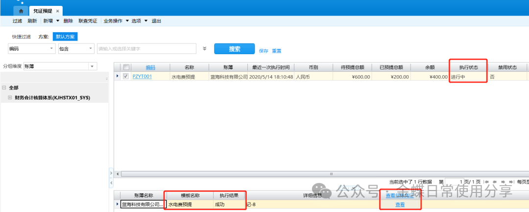

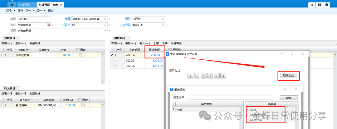

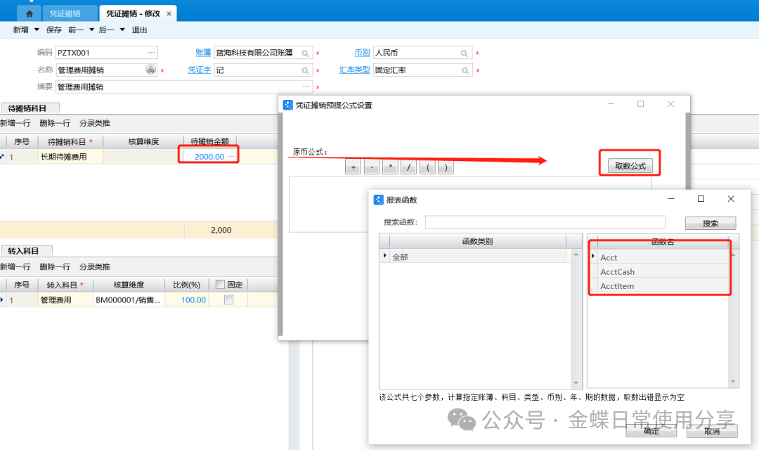

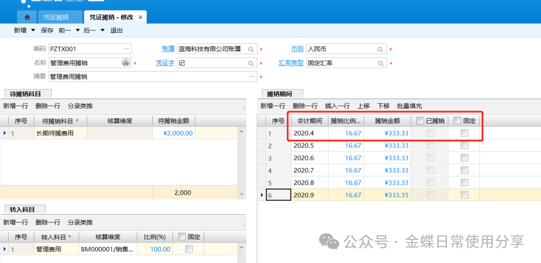

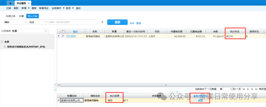

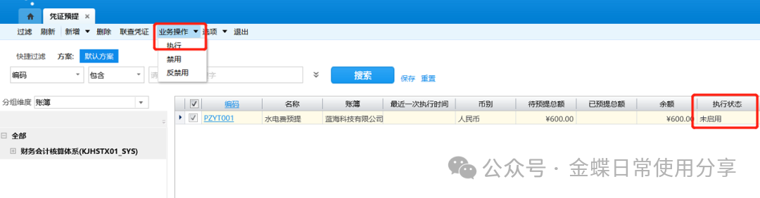

5.2凭证摊销
业务场景】:对于待摊费用和长期待摊费用,在以后期间需要将其科目转入费用科目。系统提供【凭证摊销】功能,帮助用户执行这个转入的动作,减轻手工录入的工作量。
【用户角色】:总账会计
【功能菜单】:【财务会计】->【总账】->【期末处理】->【凭证摊销】
操作说明】:
1.新增凭证摊销方案:选择待摊销的科目(该科目为方案生成凭证的贷方科目),并指定待摊销科目的核算维度值(如果科目有纬度值);
2.设置待摊销的金额,可以手工设置,也可以双击通过公式来设置。公式设置中可以用报表函数取数,也支持加、减、乘、除的运算;
3.选择转入的科目(为方案生成凭证的借方科目),并指定转入科目的核算维度值。 生成凭证的借方科目的原币金额=该期的摊销金额*比例。比例合计应为100%;
4.选择生成摊销凭证的会计期间,录入各期间的摊销比例,方便计算摊销金额。比例合计应为100%。根据待摊销总额*摊销比例自动计算,也可以手工修改,修改后会反算摊销比例。该期若已生成凭证则系统自动勾选“已摊销”,未勾选“固定”的分录行的比例根据行数自动平均;
5.每期期末,勾选相应的凭证摊销方案,点击工具栏【执行】即可生成相应凭证;第一次保存的摊销方案的执行状态为“未启用”;
6.当执行摊销方案后,摊销方案处于“进行中”的状态,系统提示成功生成总账凭证,点击【查看】按钮,可查看相应信息;该摊销期间在摊销方案中系统会自动勾选“已摊销”;
7.凭证摊销,支持摊销负数金额;
8.状态 :已摊销金额为零,则方案状态为未启用;已摊销金额不为零且余额不为零,则方案状态为进行中;余额为零则方案状态为关闭;
9.修改:凭证摊销方案如果某些期间勾选了“已摊销”标识,则这些期间的摊销金额则不允许编辑;
10.删除:已经生成凭证的凭证摊销方案不允许删除;
11.执行:用户可以选择一个或多个凭证摊销方案执行,一个凭证摊销方案生成一张凭证;同一个凭证摊销方案在一个会计期间内只允许生成一张摊销凭证;
12.联查凭证:用户选择一个或多个凭证摊销方案后点击【联查凭证】按钮,系统将展示这些方案生成的凭证列表;

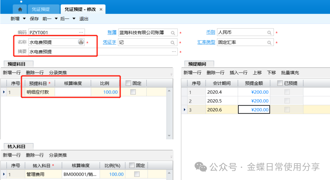

5.3凭证预提
业务场景】:预提费用是指企业预提但尚未实际支付的各项应付未付的费用。其实质是在权责发生制原则下,属于当期的费用尽管尚未支付,但应计入当期损益,如企业预提的租金、保险费、短期借款利息等。 由于这类业务每月或每季重复发生,系统提供【凭证预提】功能,简化用户手工录入的工作量。
【用户角色】:总账会计
【功能菜单】:【财务会计】->【总账】->【期末处理】->【凭证预提】
操作说明】:

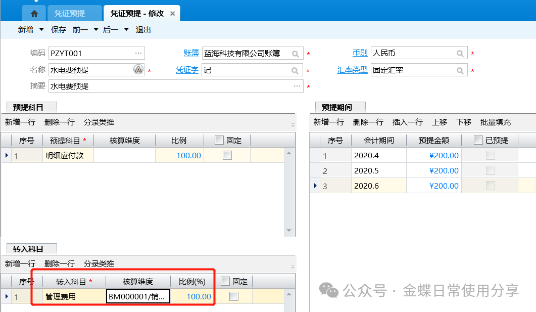

1.新增凭证预提方案:选择预提的科目(方案生成凭证的贷方科目),指定预提科目的核算维度值,生成凭证的贷方科目的原币金额=该期的预提金额*比例。比例合计应为100%;
2.选择转入的科目(方案生成凭证的借方科目),指定转入科目的核算维度值,生成凭证的借方科目的原币金额=该期的预提金额*比例。比例合计应为100%
3.选择生成凭证的会计期间,设置待预提的金额,可以手工设置,也可以双击通过公式来设置。公式设置中可以用报表函数取数,也支持加、减、乘、除的运算;
4.每期期末,勾选相应的凭证预提方案,点击工具栏【执行】即可生成相应凭证;第一次保存的预提方案的执行状态为“未启用”;
5.当执行预提方案后,预提方案处于“进行中”的状态,系统提示成功生成总账凭证,点击【查看】按钮,可查看相应信息;该预提期间在摊销方案中系统会自动勾选“已预提”;
6.未勾选“固定”的分录行的比例根据行数自动平均;
7.该期若已生成凭证则系统自动勾选“已预提”;
8.状态 :已预提金额为零,则方案状态为未启用;已预提金额不为零且余额不为零,则方案状态为进行中;余额为零则方案状态为关闭;
9.修改:凭证预提方案如果某些期间勾选了“已预提”标识,则这些期间的预提金额则不允许编辑;
10.删除:已经生成凭证的凭证预提方案不允许删除;
11.执行:用户可以选择一个或多个凭证预提方案执行,一个凭证预提方案生成一张凭证;同一个凭证预提方案在一个会计期间内只允许生成一张预提凭证;
12.联查凭证:用户选择一个或多个凭证预提方案后点击【联查凭证】按钮,系统将展示这些方案生成的凭证列表;

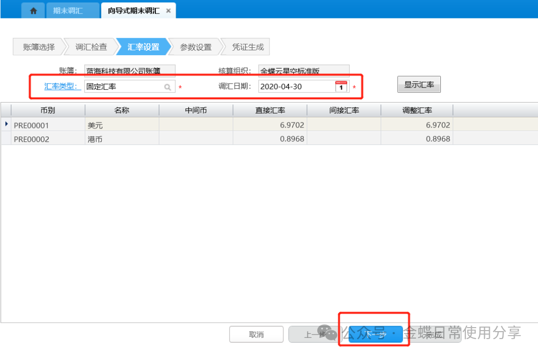

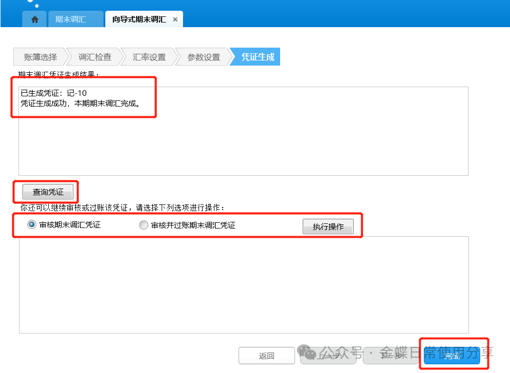

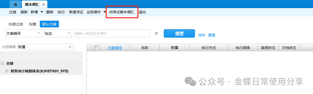

5.4期末调汇
业务场景】:期末调汇主要用于对账簿内外币核算的科目在期末自动计算汇兑损益,生成汇兑损益结转凭证。期末调汇必须满足下列条件才能执行调汇操作: 1) 账簿已经结束初始化; 2) 币别基础资料中已启用外币; 3) 账簿科目表中存在已启用期末调汇的科目。
【用户角色】:总账会计
【功能菜单】:【财务会计】->【总账】->【期末处理】->【期末调汇】

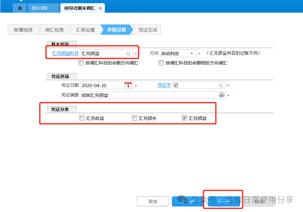

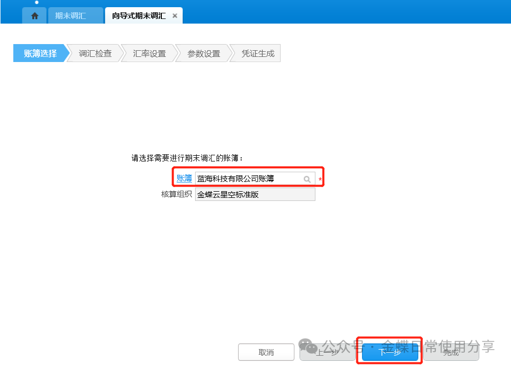

操作说明】:
1.点击【向导式期末调汇】按钮:选择调汇的账簿,点击【下一步】;
2.调汇检查:若存在未过账外币凭证,在调汇检查时会提示,需点击【全部过账】将外币凭证进行过账后,再点击【下一步】;
3.汇率设置:选择汇率类型及调汇日期;确认无误后点击“下一步”;

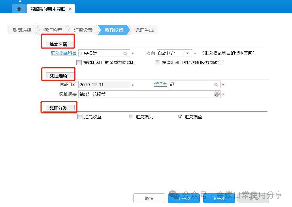

4.设置汇兑损益科目,用于设置发生的汇兑差异转入的损益科目,一般为财务费用科目。该科目必须是最明细级科目且不能核算外币。参与期末调汇的会计科目及核算维度下的汇兑差额转入汇兑损益科目;
按调汇科目的余额方向调汇:选中此选项,调汇科目的方向始终为其科目属性定义的方向,当调整值与科目方向相反时则以红字金额列示;不选中此选项,则调汇科目的调整值无论正负均以蓝字列示;
设置汇兑收益、汇兑损失、汇兑损益:以此控制生成的调汇凭证分录汇兑损益科目的借贷方向。选择“汇兑收益”则只调整汇兑收益,显示为贷方;选择“汇兑损失”则只调整汇兑损失,显示为借方;同时选择“汇兑收益”、“汇兑损失”,则汇兑损益科目金额始终以蓝字显示,方向自动判定;仅选择“汇兑损益”,系统将发生汇兑收益和汇兑损失的业务汇总生成一张凭证,汇兑损益科目始终在贷方,金额为汇兑损益的调整金额;
5.点击【下一步】后,系统将自动生成期末调汇记账凭证,显示期末调汇凭证生成结果,可查询凭证,同时还可选择是否对调汇凭证进行审核、过账操作,确定后点击【完成】;

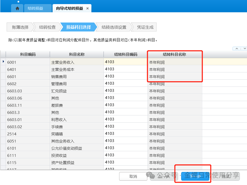

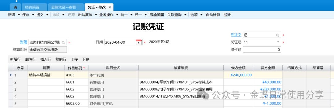

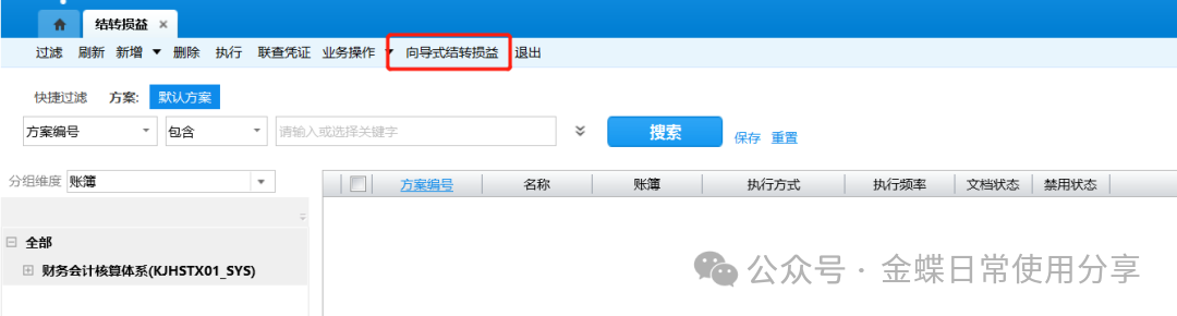

5.5结账损益

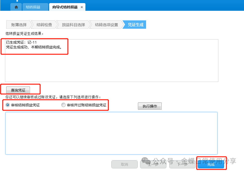

业务场景】:结转损益功能,是将账簿内各损益类科目的余额转入本年利润科目,并生成一张结转损益记账凭证,以反映企业在一个会计期间内实现的利润或亏损总额。结转损益操作需满足下列前提条件: 1) 账簿系统参数已设置<本年利润科目>、<利润分配科目>; 2) 账簿当前期间不存在未过账的结转损益凭证。
【用户角色】:总账会计
【功能菜单】:【财务会计】->【总账】->【期末处理】->【结转损益】
操作说明】:

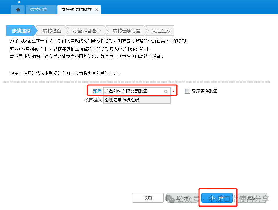

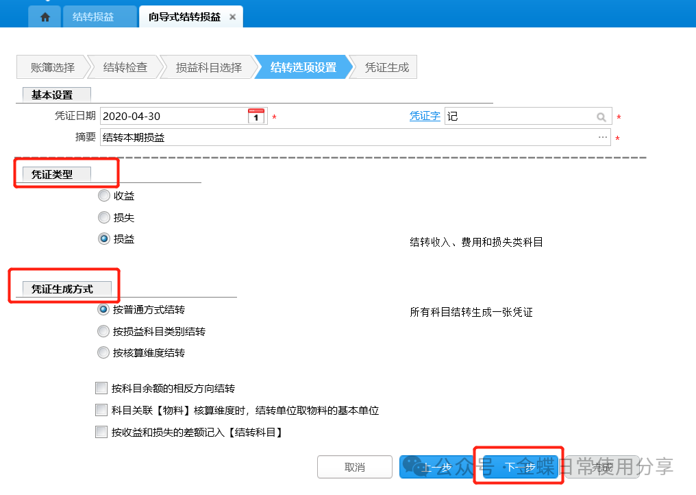

1.点击【向导式结转损益】按钮:选择需要结转损益的账簿,点击【下一步】;
2.损益科目选择:损益科目已在账簿系统参数中设置,此处直接引用;确认结转科目无误后,点击“下一步”;
3.设置凭证类型、凭证生成方式:
(1)凭证类型如果选择“收益”,系统将收入类科目结转生成一张凭证;选择“损失”,系统将费用、损失类科目结转生成一张凭证;选择“损益”,系统将收入、费用和损失类科目结转生成一张凭证;
(2)凭证生成方式若选择“按科目余额的相反方向结转”,结转凭证分录的余额如果为负数,则将其余额置为相反方向的正数。不勾选时,系统始终结转至科目余额所在方向;
(3)若选择“按普通方式结转”,系统将所有结转科目生成到一张凭证中;
(4)若选择“按损益科目类别结转”,系统将损益类科目按其类型分别生成多张结转损益凭证。如营业收入、期间费用、其他损失等;
(5)若选择“按核算维度结转”,系统将按照损益类科目所挂的核算维度分别生成多张凭证。首先将相同核算维度的损益类科目按核算维度分别生成不同的凭证,然后将剩余的没有带此核算维度的科目结转生成另外一张凭证,最后将不带任何核算维度的科目结转生成一张凭证;
1.点击【下一步】后,系统将自动生成结转损益记账凭证,显示本期结转损益生成结果,可查询凭证,同时还可选择是否对损益凭证进行审核、过账操作,确定后点击【完成】;

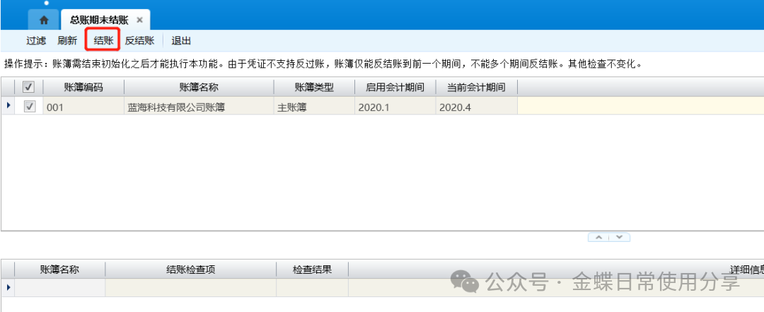

5.6总账期末结账
业务场景】:在账簿本期所有的会计业务全部处理完毕之后,就可以进行期末结账了。系统的数据处理都是针对于账簿的当前会计期间,要进行下一个会计期间的处理,必须将本期的账务全部进行结账处理,系统才能进入下一个会计期间。
结账之前,按企业财务管理和成本核算的要求,必须进行制造费用、产品生产成本的结转,期末调汇及损益结转等工作。
【用户角色】:总账会计
【功能菜单】:【财务会计】->【总账】->【期末处理】->【总账期末结账】
操作说明】:
1.选择所需结账的账簿,点击【结账】按钮,检查通过后,系统对相关账簿执行结帐操作,并显示结账报告;
2.期末结账操作需满足下列前提条件:账簿已经结束初始化;相关业务系统已经结账;账簿当前期间没有未过账的凭证;智能会计平台已设置“必须要生成总账凭证”的业务单据都已生成总账记账凭证;如果账簿参数勾选“结账时要求损益类科目余额为零”,则账簿的损益科目余额需已结平;
3.期末结账时会检查必须生成凭证的单据是否均已生成凭证,若存在单据未生成凭证时则检查不通过;此时用户可以通过关联操作“凭证生成情况查询”查看到未生成凭证的单据,并进行下一步操作:生成凭证或本次忽略。 本次忽略是指本次结账时不再检查已选中的单据是否生成凭证;
4.如果账簿当前结账期间已经是会计日历的最后一个期间,则系统结账时会自动追加会计日历的会计期间。用户也可先手工维护相关会计日历后,再进行账簿的期末结账;

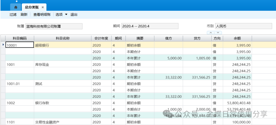

业务场景】:总分类账简称总账,是根据总分类科目开设账户,用来登记全部经济业务并进行总分类核算的分类账簿。系统提供总分类账查询功能,用户可查询总分类账的账务数据,总账科目的本期借方发生额、本期贷方发生额、本年借方累计、本年贷方累计、期初余额、期末余额等项目的总账数据。
【用户角色】:总账会计
【功能菜单】:【财务会计】->【总账】->【账簿】->【总分类账】
操作说明】:
1.系统支持财务账证表一体化查询,用户选择需要联查的记录,点击【查看明细账】按钮联查明细分类账信息;
2.用户选择多个期间段查询时,系统根据科目分别显示各个期间的数据信息;

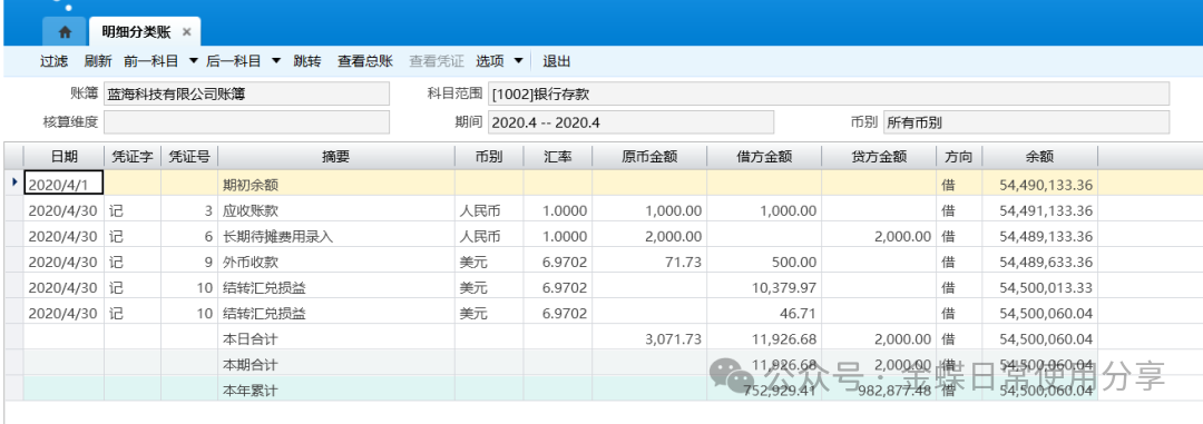

6.2明细分类账
业务场景】:系统提供明细分类账查询功能用于查询各科目的明细分类账账务数据,可以按照各种币别或者某一币别查询明细账;还提供了按非明细科目输出明细分类账的功能;同时,用户还可以查询核算维度的科目明细账。
【用户角色】:总账会计
【功能菜单】:【财务会计】->【总账】->【账簿】->【明细分类账】
操作说明】:
1.系统支持财务账证表一体化查询,用户选择需要联查的明细分类账记录,然后点击菜单的【查看总账】按钮,即可调出对应记录的总分类账信息。用户还可以通过【查看凭证】菜单查看明细分类账记录对应的凭证;
2.系统在显示科目的对方科目信息时,如果凭证分录中存在红字负数金额,系统在判断对方科目前,先将红字负数金额转换为相反方向的正数金额。对于多借多贷的凭证,系统根据科目的金额优先匹配原则确认对方科目;

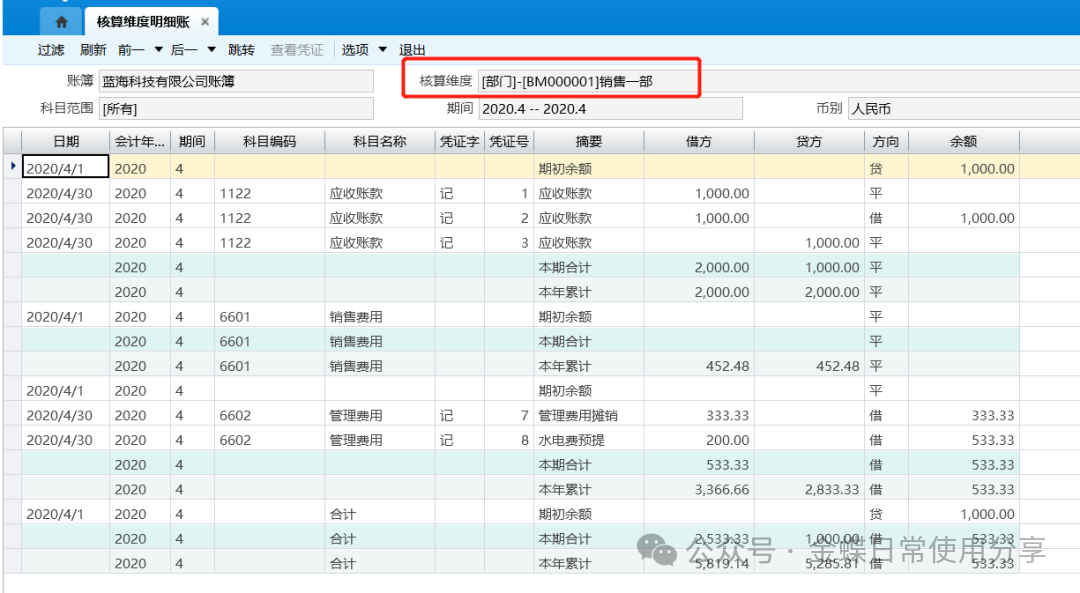

6.3核算维度明细账
业务场景】:核算维度明细账经常用于进行核算维度分类汇总后的明细查询,如显示在建工程项目所涉及的所有科目的明细值,有利于企业了解核算维度的明细情况,利于决策和业绩考核。
【用户角色】:总账会计
【功能菜单】:【财务会计】->【总账】->【账簿】->【核算维度明细账】
操作说明】:
1.用户可以通过【查看凭证】菜单查看核算维度明细账记录对应的凭证;
2.系统支持跳转功能,用户点击“跳转”按钮调用分页账表目录,通过双击任意行来实现快速跳转到指定分页;

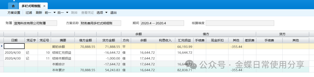

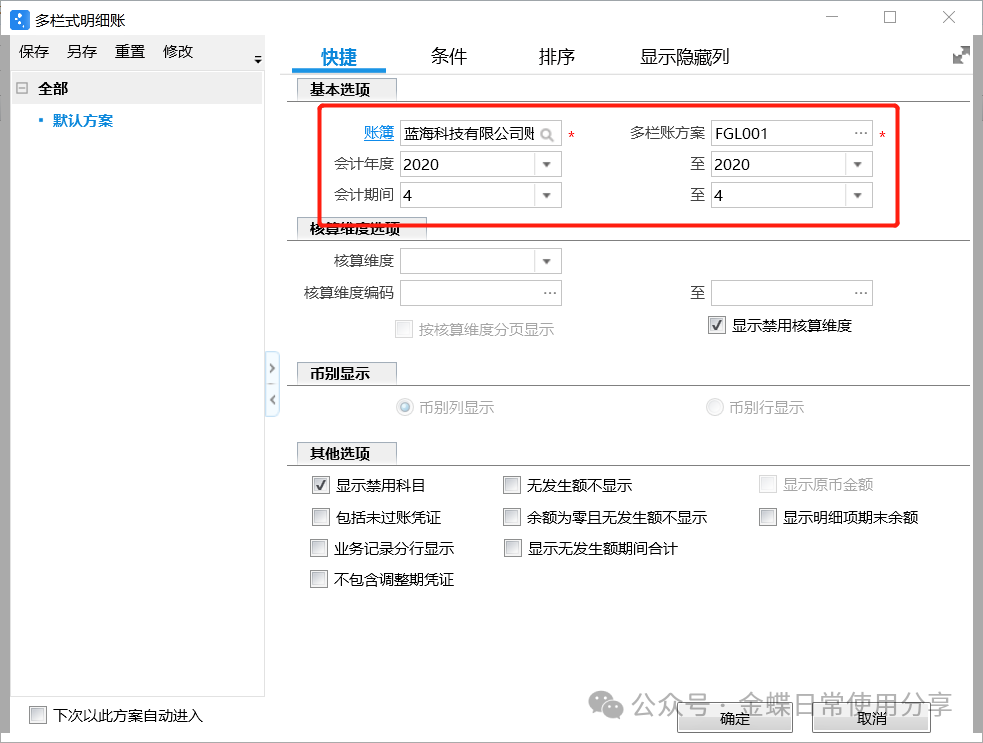

6.4多栏式明细账
业务场景】:系统提供科目以及核算维度的多栏式明细账查询,多栏式明细账可以适用于:物资采购明细分类核算、生产成本明细分类核算以及费用项目明细分类核算等查询。
【用户角色】:总账会计
【功能菜单】:【财务会计】->【总账】->【账簿】->【多栏式明细账】

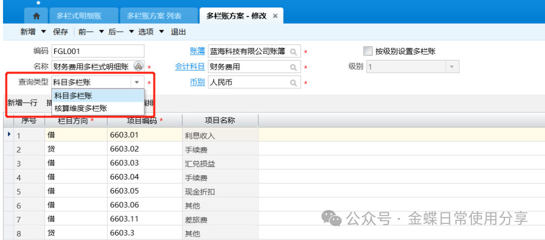

操作说明】:
1.用户第一次进入多栏式明细账需新增“多栏式方案”,可根据实际情况设置多栏式明细账的格式,包括账簿、查询类型以及查询项目等;
2.在过滤方案里,选择账簿、多栏式方案、会计年度、期间等信息进行查询;

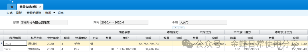

6.5数量金额总账
业务场景】:数量金额总账用于查询设置为数量金额核算科目的“期初结存”、“本期收入”、“本期发出”、“本年累计收入”、“本年累计发出”以及“期末结存”的数量及单价、金额数据。
【用户角色】:总账会计
【功能菜单】:【财务会计】->【总账】->【账簿】->【数量金额总账】
操作说明】:查询数量金额总账

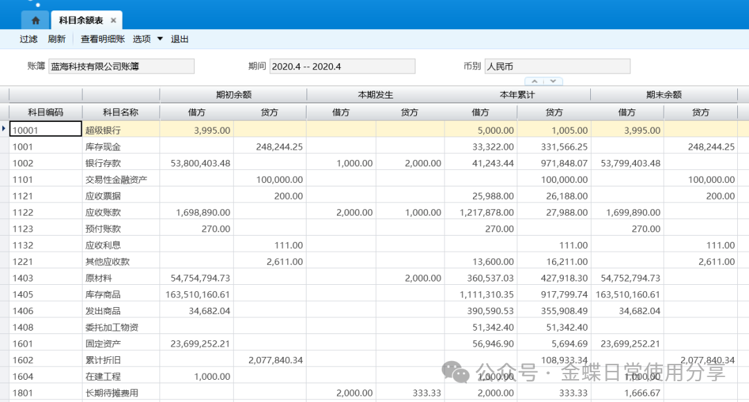

7.1科目余额表
业务场景】:科目余额表是以报表形式显示各个科目的年初余额、期初余额 、本期发生额、本年累计、以及期末余额。资产负债表可以根据科目余额表编制,科目余额表里面的科目余额应当等于资产负债表科目余额。 账表设置的科目数据范围,支持按账簿的核算组织进行隔离。
系统支持科目余额表联查明细分类账,用户选择需要联查的记录,点击工具栏的查看明细账按钮联查明细分类账信息。
【用户角色】:总账会计
【功能菜单】:【财务会计】->【总账】->【财务报表】->【科目余额表】
操作说明】:查询科目余额表

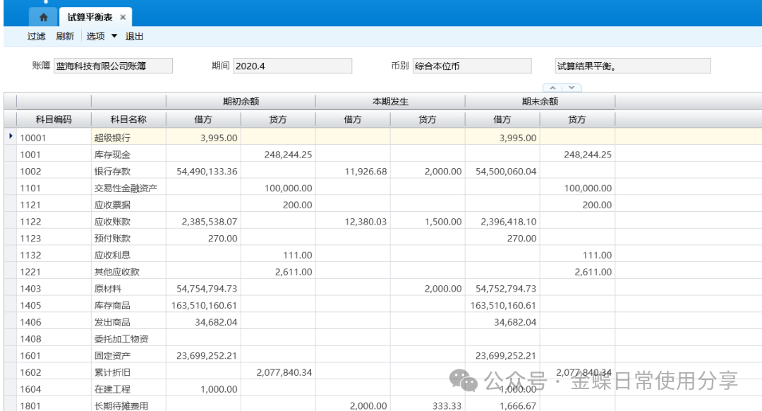

7.2试算平衡表
业务场景】:试算平衡表,用于输出和查询所选期间的各科目的期初余额、本期发生额及期末余额数据。用户可以查询账簿内不同的会计期间以及不同币别的试算平衡表数据。
【用户角色】:总账会计
【功能菜单】:【财务会计】->【总账】->【财务报表】->【试算平衡表】
操作说明】:查询试算平衡表

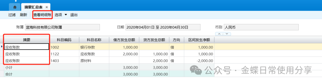

7.3摘要汇总表
业务场景】:总账系统提供摘要汇总表查询功能,摘要汇总表可按凭证摘要过滤后汇总查询账簿一定期间内科目发生金额,便于查询某项特定业务在指定期间的发生情况。
【用户角色】:总账会计
【功能菜单】:【财务会计】->【总账】->【财务报表】->【摘要汇总表】
操作说明】:
1.在摘要汇总表过滤条件界面中选择需要查询的账簿,设置会计年度期间以及摘要信息等基本过滤条件;
2.系统支持摘要汇总表联查明细分类账,用户选择需要联查的记录,点击工具栏的查看明细账按钮联查明细分类账信息;

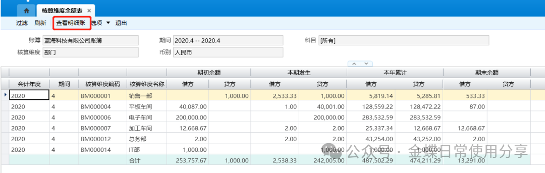

7.4核算维度余额表
业务场景】:核算维度余额表用于帮助用户进行核算维度余额的分析,主要展示核算维度的期初余额、本期发生、本年累计发生以及期初余额数据等。
【用户角色】:总账会计
【功能菜单】:【财务会计】->【总账】->【财务报表】->【核算维度余额表】
操作说明】:查询核算维度余额表

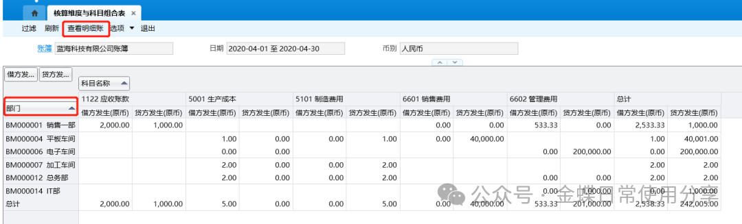

7.5核算维度与科目组合表
业务场景】:核算维度与科目组合表提供了核算维度与会计科目二维组合报表,既可以反映指定类别的核算维度所涉及的所有或多个会计科目的发生额及期初期末余额,又可以反映指定会计科目对应的所有或多个核算维度发生情况及余额。
【用户角色】:总账会计
【功能菜单】:【财务会计】->【总账】->【财务报表】->【核算维度与科目组合表】
操作说明】:查询核算维度与科目组合表

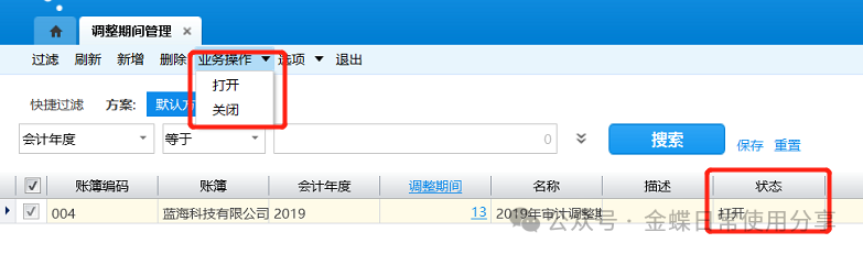

8.1调整期间管理
业务场景】:调整期间管理用来维护各账簿的调整期间,支持调整期间的新增、复制、修改、删除、打开、关闭等操作。
【用户角色】:总账会计
【功能菜单】:【财务会计】->【总账】->【调整期间业务处理】->【调整期间管理】操作说明】:

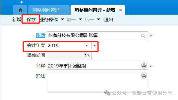

1.点击【新增】按钮,选择相应的账簿和会计年度,点击【保存】按钮;调整期间的名称的默认值为“[会计年度]年审计调整期”;
2.系统显示当前用户有调整期间查看权限的组织对应账簿的所有调整期间,默认按账簿、会计年度、调整期间进行排序。账簿的调整期间一旦保存,则视为启用(状态为“打开”),只有关闭后,才不允许录入已关闭期间的调整凭证;
3.调整期间不提供提交和审核控制,保存后,允许用户关闭或打开调整期间;
4.用户点击调整期间字段值时,调用“调整期间 - 修改”界面,只允许修改名称和描述;
5.每个账簿调整期间的删除,只能从最后一个期间往前删除,不允许从开始或中间的期间删除。已经录入的调整期间,如果已经存在对应的调整期凭证则不允许删除,系统提示:“调整期间[调整期间号]已发生业务,不能删除,请删除该调整期间的凭证后再删除!”;
6.调整期间的 “关闭”要检查相应调整期间的凭证是否都已经过账,如果还存在未过账调整凭证,则不允许关闭并提示用户:“调整期间[2019年13期]存在未过账凭证,请先将凭证过账后再关闭!”,关闭后的调整期间不能再录入凭证和进行凭证过账。调整期间的状态不影响调整期报表的查询;
7.对调整期间的新增、修改、删除、打开和关闭等操作都在上机操作日志中进行记录;
8.2调整期间凭证录入
业务场景】:调整期业务处理,是在不反结账的情况下,直接对上一年度增加调整期间并录入调整分录,调整期间的凭证过账后,直接更新下一年度各期间的科目余额。
【用户角色】:总账会计
【功能菜单】:【财务会计】->【总账】->【调整期间业务处理】->【调整期间凭证录入】
操作说明】:
1.和普通凭证录入实现一致,标题显示“调整期间凭证录入”,在日期下面增加“调整期间”下拉列表,用来选择要录入凭证的调整期间。凭证信息录入完毕且无误后,点击【保存】、【提交】、【审核】;
2.调整期间下拉列表显示当前账簿所有“打开”状态的调整期间(格式为:[会计年度]年[调整期间]期,如:“2019年13期”),只有为非“关闭”状态的调整期间才在下拉列表显示并允许录入调整凭证;
3.调整凭证的日期默认为调整期间所在会计年度的会计日历的最后一天,且不允许修改,选择调整期间后在日期后面显示调整期间的名称;

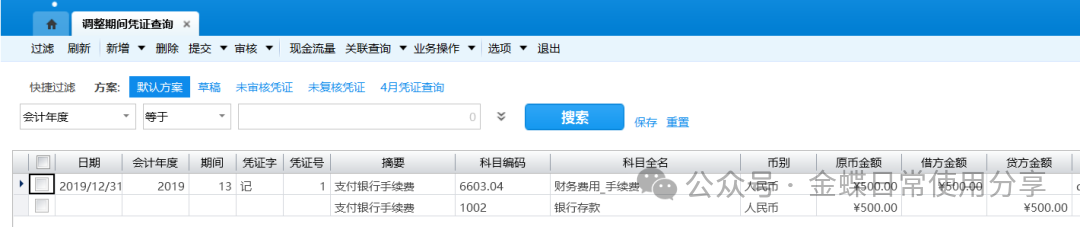

8.3调整期间凭证查询
业务场景】:用户可通过“调整期间凭证查询”功能查询调整期间凭证。
【用户角色】:总账会计
【功能菜单】:【财务会计】->【总账】->【调整期间业务处理】->【调整期间凭证查询】
操作说明】:
1.用户可通过“调整期间凭证查询”功能查询调整期间凭证;

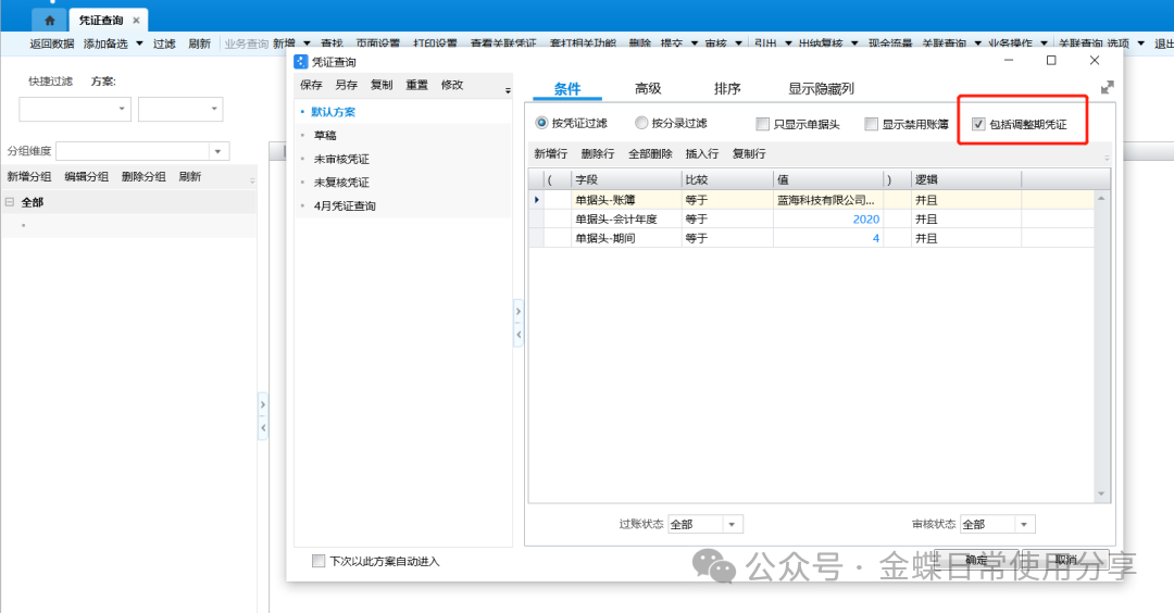

2.在普通凭证查询过滤界面的条件页签增加“包含调整期间凭证”选项,默认不勾选,当用户具有调整期间凭证的查看权限时,这个选项才显示。勾选后在凭证列表可以查询所有凭证,否则只能查询非调整期间的凭证;

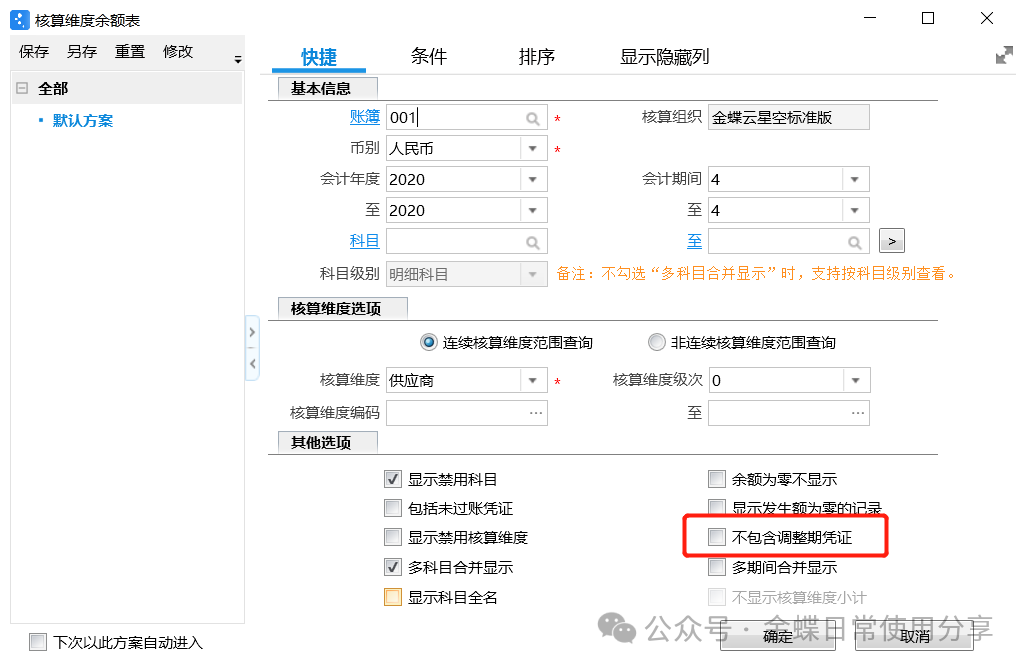

3.在报表查询过滤界面,若勾选选项中的“不包含调整期凭证”,则查询报表所在期间范围内的调整期凭证均不显示;若不勾选,则期初包含上一年度调整期凭证,期间范围内的本年度调整期凭证也包含在内;
4.凭证整理,支持调整期间的凭证号整理,整理期间下拉列表中显示所有未关闭且有凭证的调整期间,整理期间的默认值还是账簿的当前期间;
8.4调整期间凭证过账

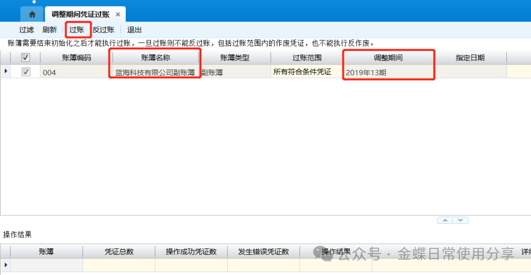

业务场景】:调整期间凭证过账用于更新过账调整期间的科目余额表(本期发生、本年累计及期末余额表),更新过账期间以后所有期间的科目余额表(期初、期末)以及更新过账期间以后当年其它调整期间的科目余额表(本年累计) 。
调整期间凭证过账界面不显示“当前会计期间”,显示“调整期间”列。
【用户角色】:总账会计
【功能菜单】:【财务会计】->【总账】->【调整期间业务处理】->【调整期间凭证过账】
操作说明】:
1.选择相应的需要执行过账的账簿,点击【过账】;
2.操作完成后,系统会显示具体的操作结果;
3.调整期间列显示各账簿当前期间之前所有年度的未关闭的调整期间;
4.同一个账簿如果有多个未关闭的调整期间,则显示多行,并支持选择多个调整期间一起过账和反过账;
5.调整期间凭证反过账也要同步更新以后期间的科目余额表;

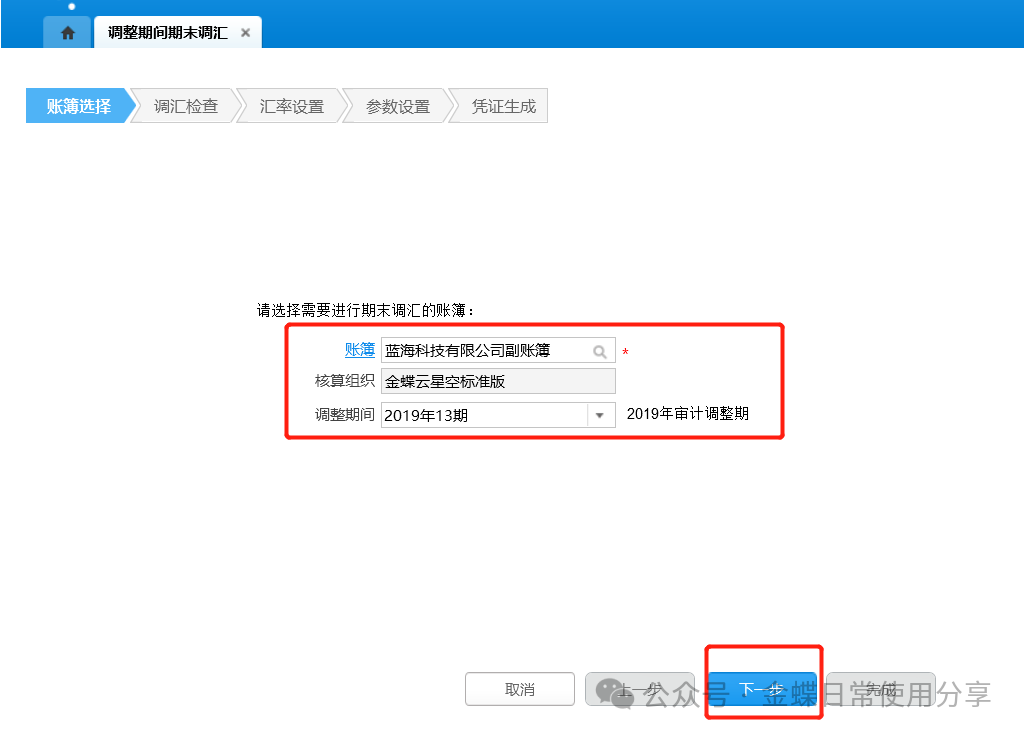

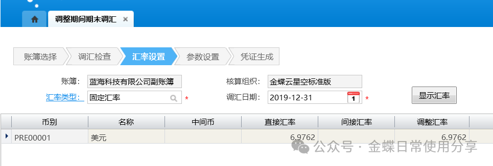

8.5调整期间期末调汇
业务场景】:调整期凭证进行期末调汇时,调汇的检查条件同正常期末调汇一样,需要检查是否有调汇的科目、调整期是否存在外币业务,以及调汇的调整期间是否存在未过账的外币凭证等等,所有前提条件检查和正常期末调汇一致,只是期间为用户选择的调整期间。
【用户角色】:总账会计
【功能菜单】:【财务会计】->【总账】->【调整期间业务处理】->【调整期间期末调汇】
操作说明】:
1.账簿选择:选择账簿、调整期间,点击【下一步】,在“选择账簿”页签显示“调整期间”字段,该字段下拉列表显示账簿在当前会计期间之前所有未关闭的调整期间;
2.汇率设置、参数设置与正常期末调汇类似,具体可参考5.4期末调汇;汇率日期和凭证日期默认为调整期间所在会计年度的会计日历的最后一天,且不允许修改,选择调整期间后在其后面显示调整期间的名称;

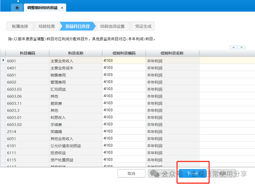

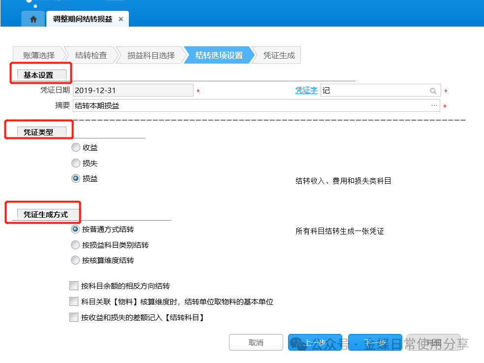

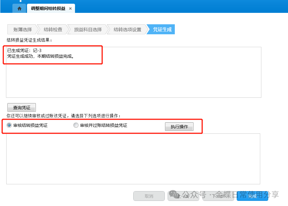

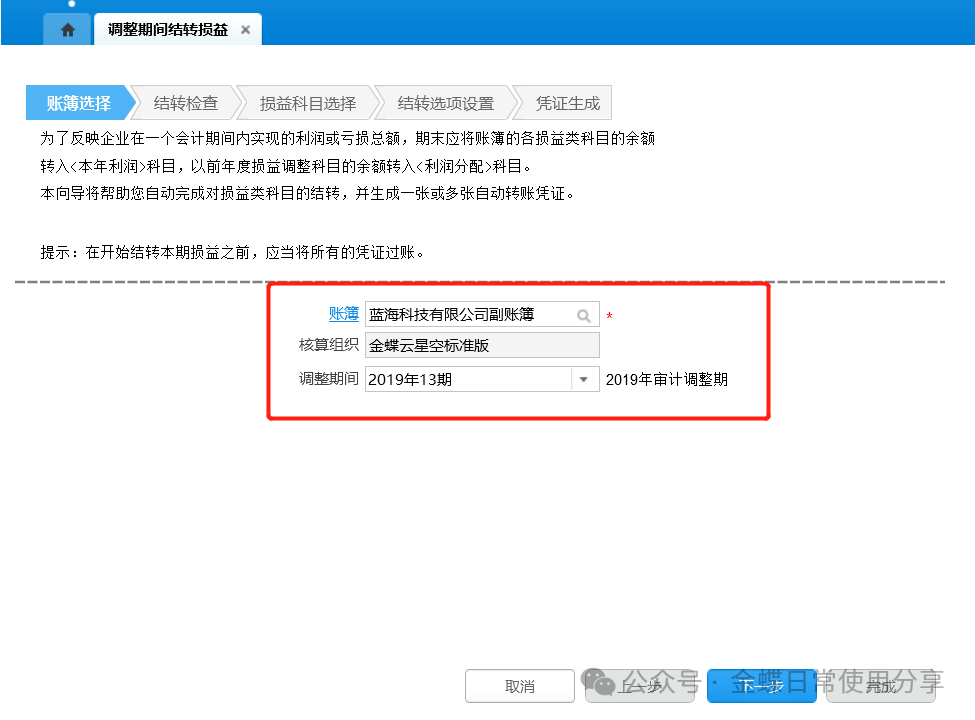

8.6调整期间结转损益
业务场景】:用户可通过“调整期间结转损益”功能进行调整期业务的结转损益处理。
【用户角色】:总账会计
【功能菜单】:【财务会计】->【总账】->【调整期间业务处理】->【调整期间结转损益】
操作说明】:
1.账簿选择:选择账簿、调整期间,点击【下一步】,结转损益界面的调整期间下拉列表显示账簿在当前会计期间之前所有未关闭的调整期间;
2.结转损益的前提检查、凭证生成逻辑同正常会计期间一致,只是结转的范围为用户所选择的调整期间;凭证日期默认为调整期间所在会计年度的会计日历的最后一天,且不允许修改,选择调整期间后在其后面显示调整期间的名称;
