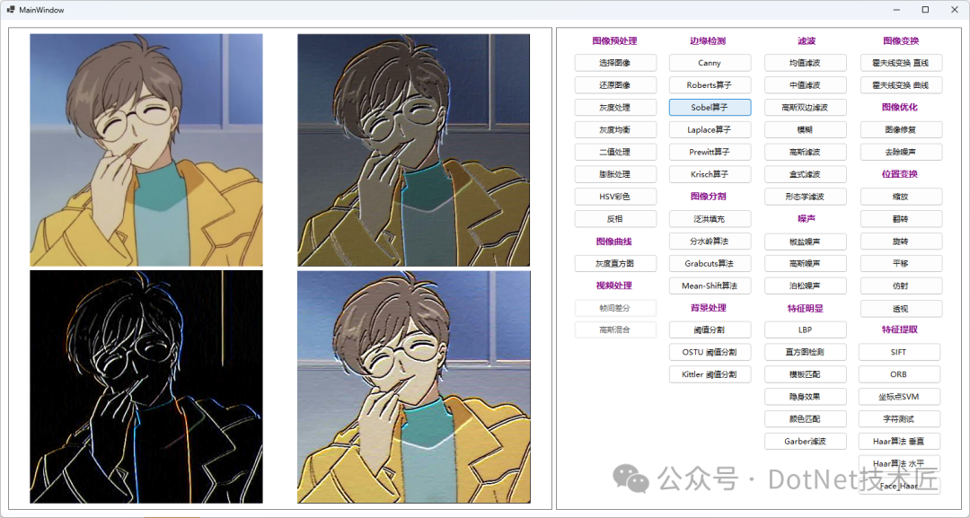

1、边缘检测:展示如何使用Canny算法对图像进行边缘检测。

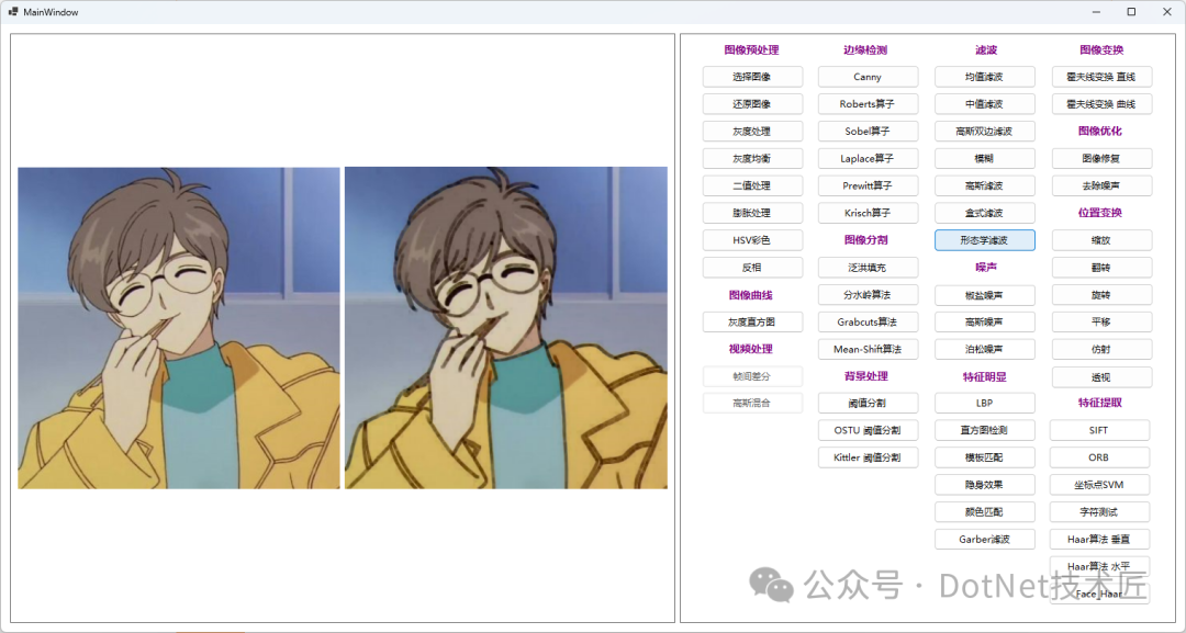

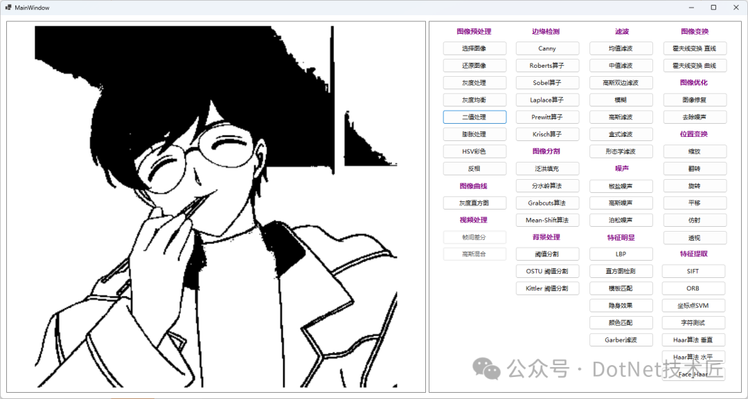

项目效果
GUI4OpenCV提供的代码展示和示例参考,能够帮助他们快速掌握一些复杂算法的实现方式,提高开发效率。
