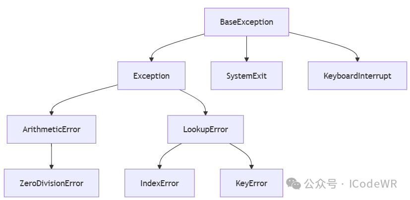

3. Python常见异常类型
3.1 内置异常层次结构
3.2 主要异常类型

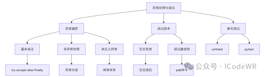

10. 知识图谱与学习路径
11. 总结
