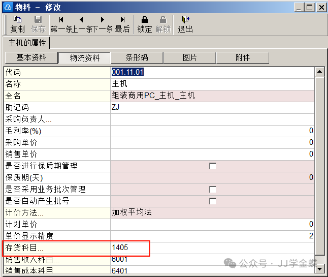

这里的存货科目来源于物料属性中的“存货科目代码”

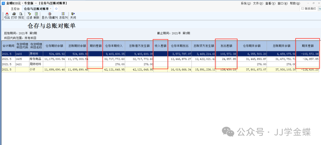

 2. 对账内容
仓存与总账对账时,会分别核对初余额、本期收入、本期发出和期末余额四个部分。

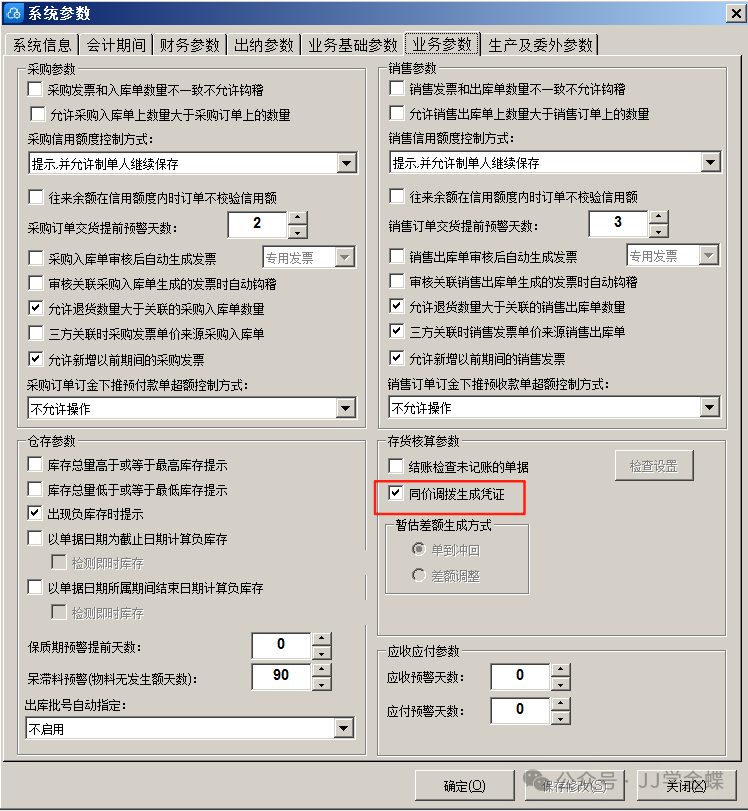

如果核算系统选项的系统参数勾选了“同价调拨生成凭证”,那么仓存取到的单据信息包括调拨单信息。此时,若调拨单未生成凭证,则会造成仓存数据大于总账数据。

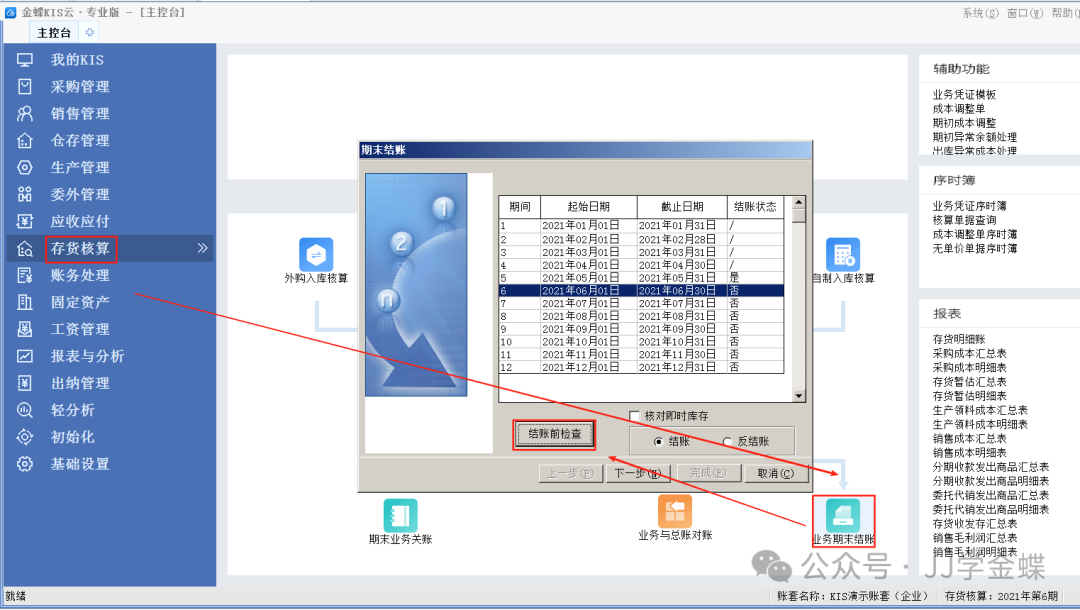

2. 单据未生成凭证
本期可能存在仓存单据尚未生成凭证的情况,导致仓存金额大于总账金额。可以通过存货核算——业务期末结账界面,左下角的“查看——本期已审核未生成凭证的出入库单据”,找到尚未生成凭证的单据,然后在生成凭证界面生成相应凭证。

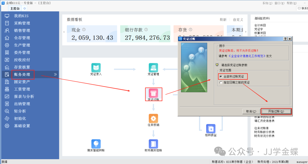

3. 总账数据未过账
仓存与总账对账中的总账数据取自已过账的存货科目数据。检查总账是否有未过账的存货科目凭证,为了方便起见,我们可以将账务处理中的凭证全部过账。

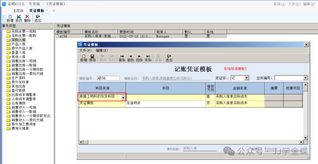

4. 凭证模板设置错误
如果凭证模板设置不正确,存货收发未与存货科目借贷相对应,可能导致对账不平。检查所有出入库单据凭证模板上的存货科目是否是物料属性中设置的存货科目。如果凭证模板设置错误,需要将凭证模板修改正确以后把单据重新生成凭证。

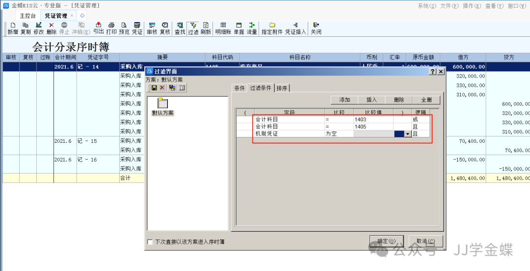

5. 手工录入凭证
检查是否在账务处理中手工录入了存货科目凭证,如果手工录入了存货科目凭证而业务模块没有录入该单据那么就会造成总账金额大于仓存中的金额。检查方式为在总账凭证管理中设置过滤条件,然后将过滤出来的手工凭证删除,通过业务模块录入单据后生成凭证。设置过滤条件如下:

三、常见对账差异原因分析
(一)仓存数据比总账多可能存在的原因为:
1. 存在仓存单据未生成凭证;
2. 账务处理中的凭证未过账;
3. 凭证模板设置不正确,凭证模板中的科目与物料中设置的存货科目不一致。
(二)仓存数据比总账少可能存在的原因为:
1. 总账中直接录入了存货科目凭证;
2. 凭证模板设置错误;
3. 红字单据未生成凭证;
4. 仓存单据生成凭证后又在物料中修改了存货科目。
