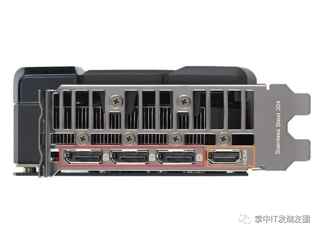

HDMI接口是一种高清多媒体接口,可以传输未经压缩的高清视频和多声道音频数据。HDMI接口的最大优点在于只需要一根线就可以同时传输音视频信号,无需信号转换,可以保证最高质量的音视频信号传输。DP接口是一种高清数字显示接口标准,可以连接电脑和显示器。通过主动或被动适配器,该接口可与传统接口(如HDMI和DVI)向后兼容。
现在,随着RTX40系列显卡的上市以及大多数高端显卡都是标配HDMI和DP接口,主流显示器也是这两个接口为主,那么我们该选择哪种接口?
如果显卡和显示器都支持DP接口,那么DP肯定是最佳的选择,因为它可以更好地支持2K 144hz或者4K60Hz的视频输出。而HDMI线也支持高分辨率,但是刷新率的兼容性只有60hz。如果你的显示器带有高刷新率,那么HDMI线就无法兼容,显示器就只能有60Hz,性能就会浪费。因此,为了更完美的兼容显示器,建议大家高刷高分辨率显示器用DP线更为科学,兼容性更好。
此外,最新的HDMI2.1已经可是实现10K到120Hz的刷新率,但前提是要买对信号线才能兼容。但是,如果你只想购买一根线连接电脑显卡和显示器,那么DP线肯定是首选。
总的来说,在低分辨率和低刷新率的显示器上,使用HDMI线和DP线没有什么区别。但是,如果你的显示器支持高分辨率和高刷新率,建议使用DP线来保证最佳效果。因此,为了更加完美地兼容显示器,选择DP线是更为科学的方式。

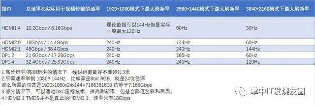

它与目前主流的HDMI接口均属于 数字高清接口,都支持一根信号线同时传输视频和音频信号,DP接口从第一代就达到了10.8Gbps带宽,支持2560 x 1600 12bit输出。
目前市面最多的DP1.2已经高达21.6Gbit/s超越了HDMI2.0,支持1080P 240、2K 165、4K 75、5K 30。DP1.3支持2K 240、4K 120、8K 30。
最新的DP1.4支持基本一样,带宽高达32.4Gbps,但加入了 DSC显示压缩流技术,从而支持4K、8K。此外还有HDR数据包、前向错误修正、32声道1536KHz等技术的支持。

目前主流的HDMI 1.4理论支持1080P 144hz、2K 75hz、3840 x 2160/30hz、4096 x 2160/24hz。
HDMI2.0带宽高达18Gbps,支持1080P 240hz、2K 144hz、4K 60hz、5K 30hz。
最新的HDMI2.1可以支持2K 240hz、4K 144hz、5K 60hz、8K 30hz。

2、带宽支持的不同
从性能上说HDMI 2.1的性能与DP1.4已经非常接近,但HDMI 2.1在带宽和数据速率、分辨率、刷新率方面是超越DP 1.4的,支持的视频规格也多于DP,但在hdmi 2.1没有完全普及的话,可以使用DP接口。
