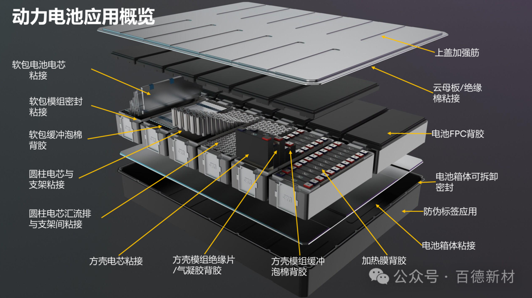

汽车线束包裹、电池包防火隔离
乙烯 - 醋酸乙烯共聚物类
柔软、弹性好、粘结性强,耐低温但不耐高温
EVA 泡棉
内饰粘合、电池包缓冲垫
有机硅类
耐高温、耐候性优异、电绝缘性好
硅橡胶泡棉
高温环境密封、电子元件保护
特殊工程塑料类
耐高温、高强度、阻燃,但成本高
PI 泡棉、MF 泡棉
电池包防火隔板、高温环境密封
