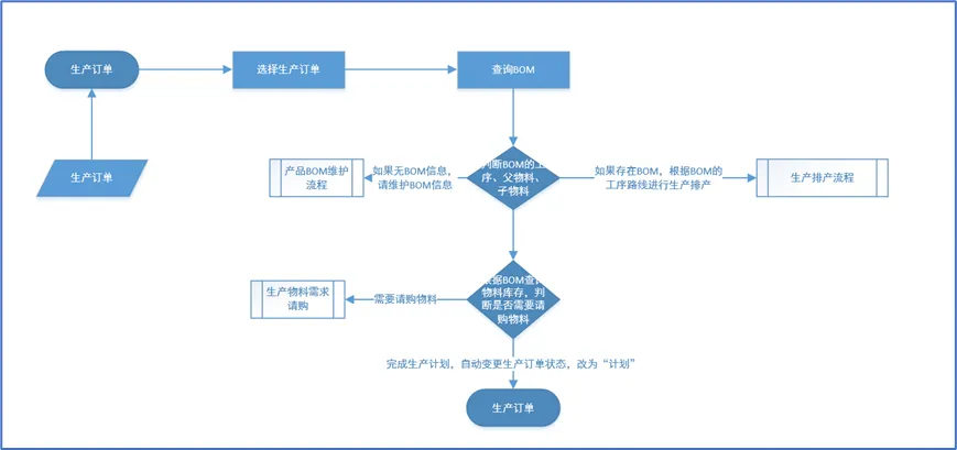

1BOM生产计划协同
    作为生产排程的基础依据,BOM提供了完整的产品构成信息。计划模块借助这些数据,能够精准计算各工序的物料需求,动态优化生产任务分配。
2BOM物料管控支
   料管理系统以BOM为基准,建立智能化的库存监控机制。通过实时比对需求与库存数据,系统可自动触发采购申请,并优化配送路线。
3BOM质量追溯保障
    质量模块依托BOM建立全流程追溯体系。从原材料入库到成品出库,每个环节的物料使用情况都可精准记录。当出现质量问题时,系统能在在很快的时间内定位问题批次,大幅缩短异常处理周期。
4BOM设备运维优化
    BOM中集成的设备关联信息,为预防性维护提供了数据支持。系统可根据生产计划自动生成设备保养任务,并将备件需求同步至采购系统。
5BOM成本精细核算
    基于BOM的成本管理模块,实现了产品成本的实时核算。系统自动归集材料成本,并与标准成本进行差异分析。
