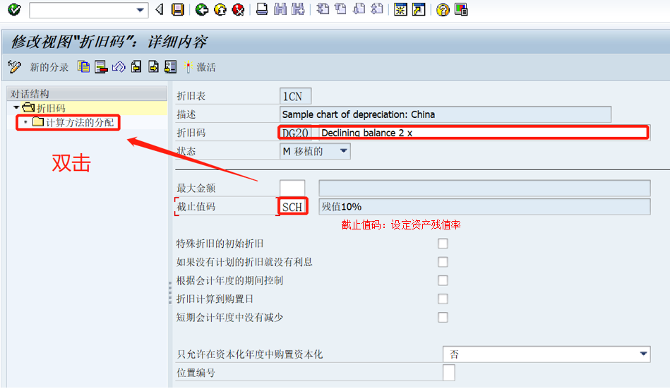

IMG->财务会计->资产会计核算->折旧->折旧码->定义折旧码的计算方法(或直接使用事务码 AFAMA
备注:新建折旧码可以通过复制现有类似折旧码(如DG20
双击【计算方法分配】切换到计算方法分配

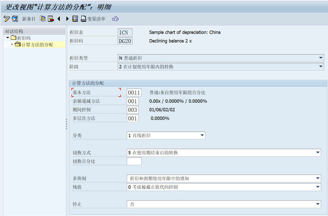

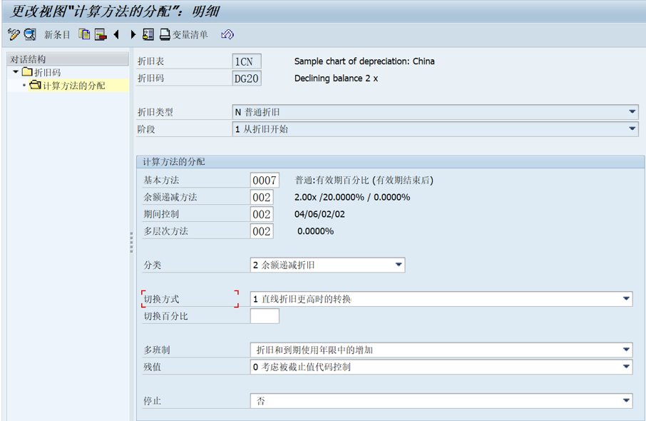

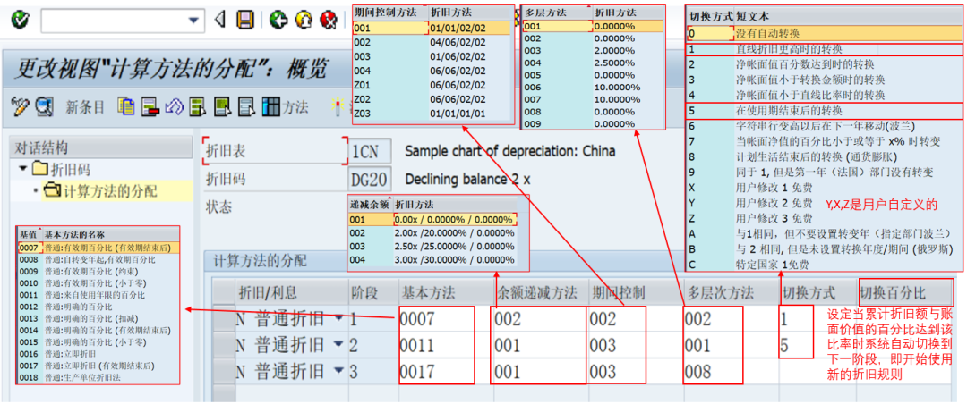

这里可以设置该折旧码的不同折旧阶段(比如,本例设置三个阶段)
阶段1:从折旧开始日开始计算折旧,使用余额递减折旧,当直线折旧法更高时(即使用直线折旧法计算出来的折旧额更高时)切换到下一个阶段。
阶段2:在计划使用年限内转换,即当直线折旧法更高时,该折旧码的折旧方法在计划是使用年限内转换为直线法,而在详情页中,我们也可以看到,下一个转换时点为“在使用期结束后进行转换”。

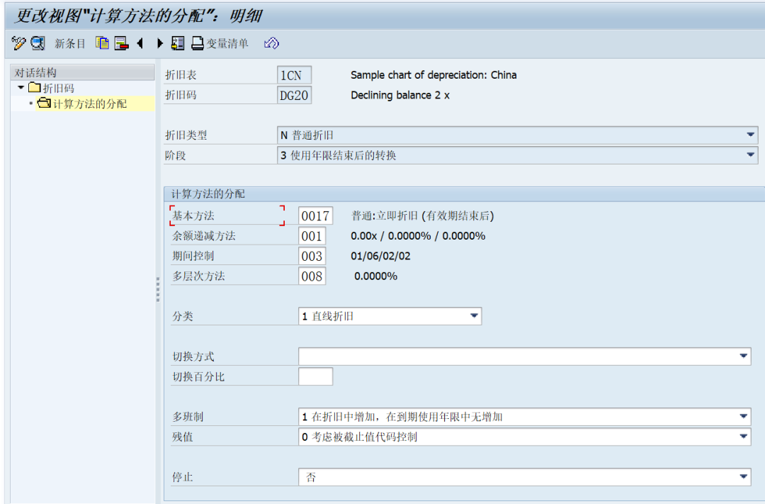

阶段3:使用年限结束后转换,即资产使用年限结束后,若还继续使用,则继续使用此处设置的折旧计算方法。
可以看到,阶段3仍为直线折旧,切换方式为空(则截止到资产报废,都不会再更换折旧方法)。
最后返回到初始界面激活折旧码
