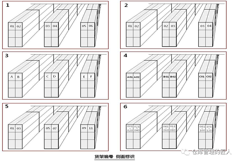

4)库位编码的要领
我们先来看个示意图,同样的货架,同样的一个位置,但在不同的仓库,却有着不同的编码规则。
不同的企业仓库库位编码有着不同的方法,没有社会标准,也没有行业标准,大家都认为适合自己的就好。事实上大企业与小企业,大仓库与小仓库,几十个仓库与只有一个仓库,库位编码的规则确实是不一样的。
有的时候我们的库位编码,需要体现:地区码、仓库码、区域码、排号(或巷道号)、组号、格号、层号,但有的时候不需要。比如说有些仓库较小,整个仓库也就500个库位左右,那我们就可以直接用A001到A500就可以,不需要在库位编码上体现什么区域,什么排,什么格,哪一层,只需要在库位基础信息数据库中体现。这里的“A”可以是仓库的代码,也可以是区域的代码。
如果仓库较多,库区面积较大,且库位较多,库位又分为不同的库区和类型,达到数万,那么我们就要体现区域和排号,以及组号,层号。
无论编码是什么规则,总而言之,字段上最好不要超过10位数,中间的杠最好不要超过3个。对于全国性的仓库编码,库位编码中间的杠也尽量不要超过4个,且库位标识上该放大的信息要放大。

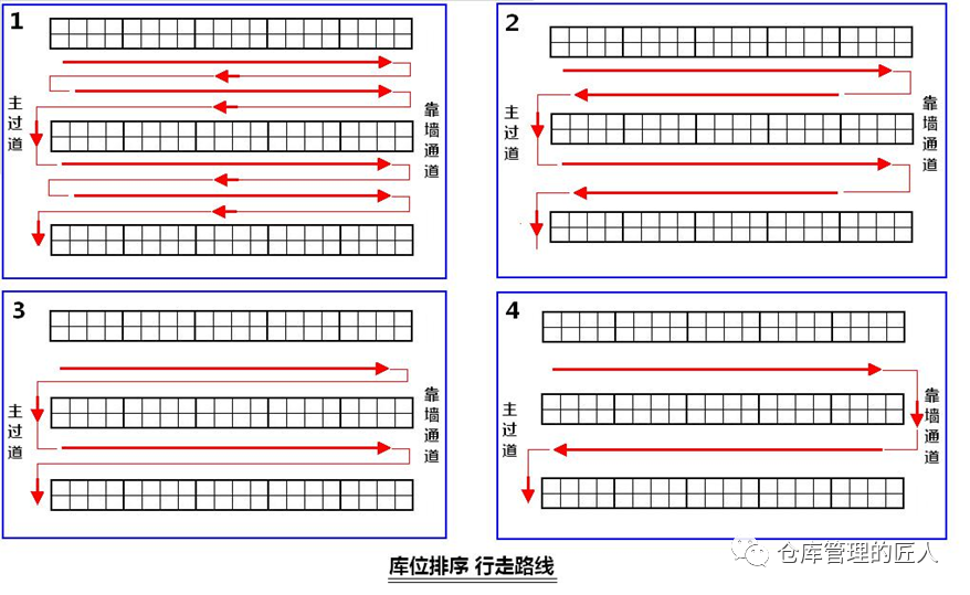

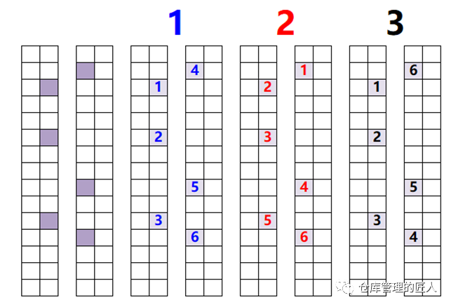

5)库位编码对拣货路径和拣货距离的影响:
由于我们平时在仓库中配货是根据库位的排序进行拣货,那不同的库位编码规则就会有不同的库位排序。如果编库位的时候,是以排为单位,大多会出现下面的路线1;以巷道为单位,“左单右双”编库位,大多会出下面的路线2;有的仓库同一巷道是按U字形顺序编排库位,就会形成下面的路线3。总的来说,第2种路线相对会好一些。
但需要注意的是,电商仓库与非电商仓库(如传统制造业、2B仓库)在编排库位时要求并不一样。虽然库位排序路径可能最短,但实际上个别库位拣货与大多库位拣货产生的路径是不一样的。

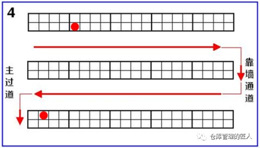

可能看完上图,很多人都会认为第4种路线编排库位是最好的,但并不是,为什么呢?
如果不是每个库位都需要拣货,那么人员在拣货时,走的路径就比较灵活。如下图:
因为如果需要拣货的只有红色标注的这2个库位,请问我们还需要按箭头显示的路线行走吗?肯定不需要。所以只有在一个巷道大多库位需要拣货时,我们这样的设计才是最好的,否则就不一定好。当然,第1种路线肯定不好,但实际上很多企业只要是以排为单位编库位就是第1种行走路线。总的来说,库位设计,按第3种路线是相对较好的一种!

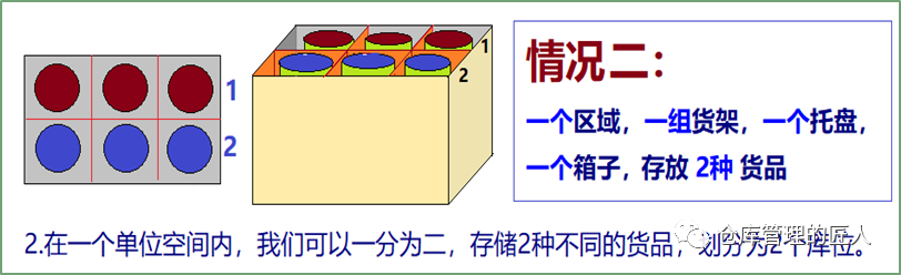

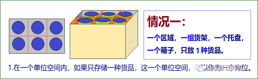

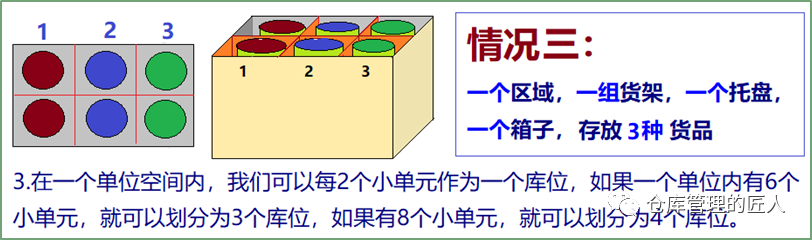

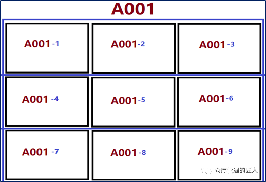

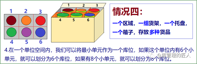

6)如何解决一位多货的问题
如果我们一组货架或一个库位,只存储一种货品,我们可以称这组货架或这个库位为“A001”,但如果这组货架或这个库位放了多种货品,那我们就可以将这组货架各个货品的库位取名为:A001-1,A001-2,A001-3……
至于我们将一个单位空间,划分为几个库位,是由存储多少种货品而定:
