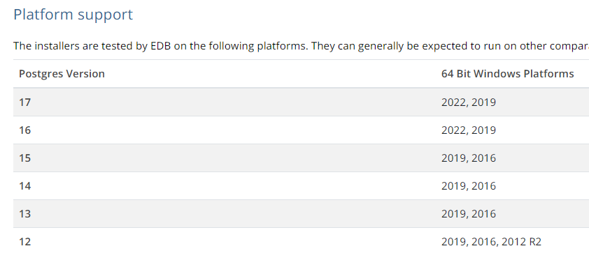

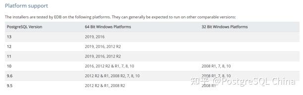

2. 采用的介质是postgresql-12.5-1-windows-x64.exe,从EDB公司下载的介质,已经验算过该介质的SHA256,没问题。
3. PostgreSQL12 x64bit是支持Windows 2102R2的,如下截图来自
postgresql.org/download

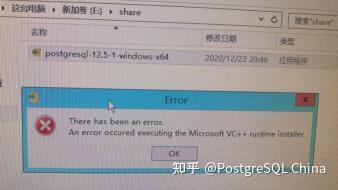

二、安装报错

众所周知,在Windows下安装部署用C开发的程序(比如OGG,比如vmware workstations等等),都需要安装Microsoft Visual C++ 2015-2019 Redistributable,这个安装包需要说明如下:
