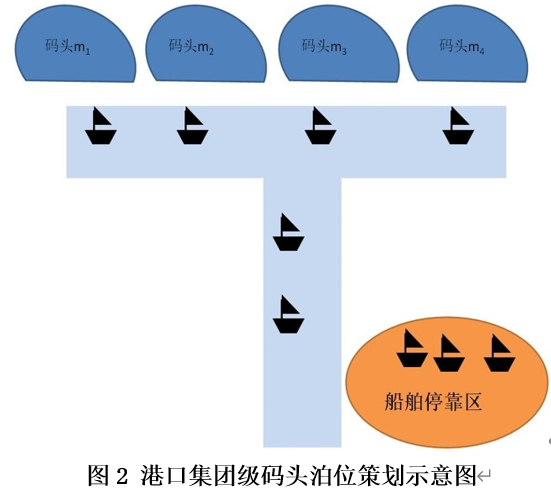

该问题的一般描述为:港口拥有m个码头,每个码头拥有不同的海岸线、吃水深度等,船舶靠泊受运送货物种类、船长、吃水、优先级和码头当前停靠情况等综合因素的限制,泊位策划是在已知船舶和各码头信息的基础上,对未来一段时间内每艘船舶靠泊进行规划,使港口海岸线整体的利用率尽可能大。若m=1,则为单码头泊位策划问题;否则,则为港口集团级码头泊位策划问题。对于港口集团级码头泊位策划问题,又往往涉及公共航道的管理问题,可称为带有航道约束的多码头泊位策划。港口集团级码头泊位策划示意图见图2。

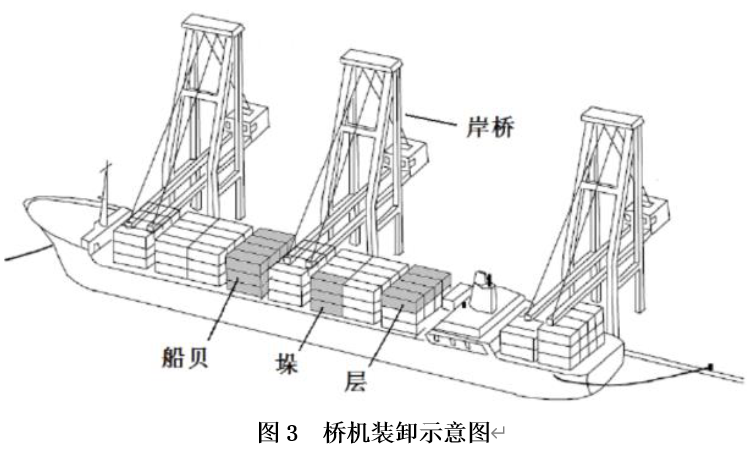

桥式起重机(以下简称“桥机”)作为港口装卸货物的主要工具,其工作计划的合理制定对提高装卸效率起着重要作用。桥机装卸示意图见图3。船舶靠泊后,由桥机进行集装箱的装卸操作,桥机在工作时需要满足诸多约束:
  • 多个桥机在同一船舶进行装卸作业时,需在同一水平轨道中作业,桥机可双向移动但不同桥机不可交叉移动。
  • 任意时段,1台桥机最多只能停放在1个贝位,1个贝位最多只能停放1台桥机。
  • 相邻桥机同时工作时需要保持一定的安全距离,通常为1个贝位的距离。
桥机工作计划就是安排可调用桥机尽快完成集装箱装卸作业,在上述约束条件之下,将完成单船装卸作业的工作时间最小化。桥机工作计划问题是TOS系统的核心问题,得到国内外学界和产业界的广泛关注。Zhu等[8]以桥机之间不可交叉移动为约束,以桥机工作时间最小化为优化目标,利用分支定界和模拟退火算法分别对模型进行求解,最终得到桥机在不同贝位的工作顺序;Daganzo[9]研究桥机在1个贝位上工作时可被打断的情况,与以往的研究不同,1个贝位上的工作可由多个桥机共同完成,但作者并未考虑桥机不能交叉移动的约束;Kim等将船贝看作是船舱和甲板的集合,考虑桥机移动时间、不可交叉、安全操作距离等约束建立数学规划模型,并设计分支定界算法和贪婪随机自适应搜索算法;Moccia等在Kim等的基础上,提出更加严格的数学模型,并提出分支切割算法;Sammarra等在此基础上又提出一种禁忌搜索方法,通过降低解的质量,大幅缩短求解时间;陆书翔等建立该问题的多目标工作计划数学模型和基于完工时间下界的近似算法。

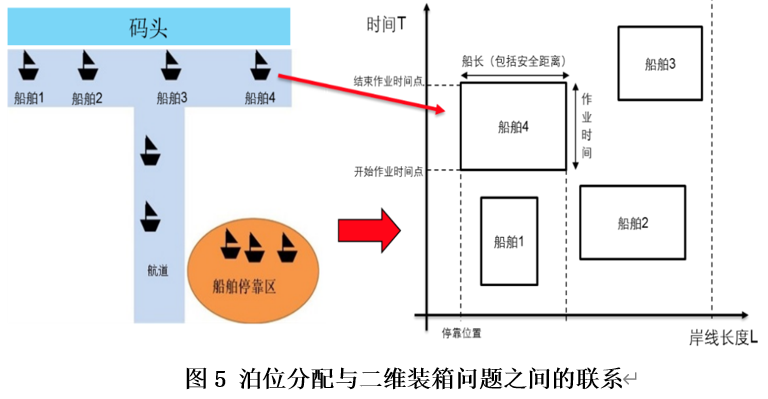

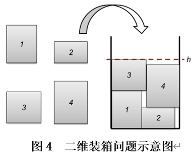

本文中,将泊位策划问题转化为二维装箱问题(Two-Dimensional BinPacking Problem,2DBPP)。经典的二维装箱问题为:给定1定数量的小矩形,给定1个大矩形,将所有的小矩形装入大矩形中,使得装入高度最低。二维装箱问题示意图见图4。
将二维装箱问题与泊位策划模型联系起来,泊位分配与二维装箱问题之间的联系见图5。图中左边的船舶1至船舶4对应右侧中的矩形。也就是说,1个矩形就代表了1艘船只的泊位分配。因此,要求右图所有的矩形不重合,并按一定约束装入该“大矩形”,使总作业时间尽可能地少。

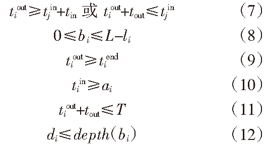

3.1 模型参数、目标和约束条件
方案目标为最后一艘船只离开港口的时间点减去第一艘船只到港的时间点的间隔时间最小化,该时间差代表所有船只从开始到结束作业所用时间的总和。因此,该模型的目标函数为
模型约束条件为
式中:i∈N(i=1,...,n)为n艘船只集合;L为码头岸线长;T为规划时间;li为每艘船的长度,包含安全距离;di为每艘船的吃水深度;ai为每艘船预计到达的时间;Hi为每艘船作业时间;tin为驶入航道所需时间;tout为驶出航道所需时间;Vi为每艘船的速度;Wi为每艘船的货物量;depth(bi)为停靠位置bi处能承受的最深出水深度;bi为船舶停靠位置;tiin为船舶驶入航道的时间点;tistart为船舶开始装卸作业的时间点;tiend为船舶结束作业的时间点;tiout为船舶驶出航道的时间点,xij表示若船舶i完全在j的左方,则为1,否则为0;yij表示若船舶i完全在j的下方,则为1,否则为0。
约束(2)~(6)保证船只作业计划在二维图上不重叠,约束(7)保证航道单向的特点,约束(8)保证停靠位置在岸线范围内,约束(9)保证驶出时刻一定在结束作业时刻之后,约束(10)保证驶入航道时间一定在到港时间之后,约束(11)保证作业时间一定在规划时间之内,约束(12)保证船只停靠的位置符合船只吃水深度。显然,若遇到多个码头的情况,只需将L分为多个Li,然后对bi进行约束即可。

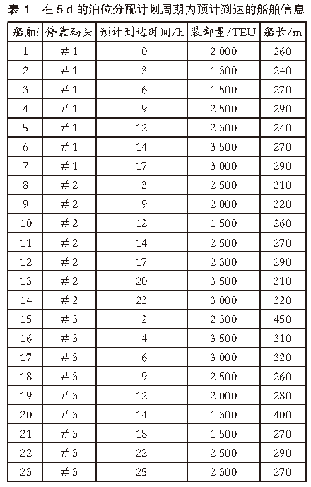

MATLAB中Intlinprog进行整数线性规划编程。在实验数据的设计上,一共模拟23艘船只,这些船只需要分别停靠在港口的3个码头,在5 d的泊位分配计划周期内预计到达的船舶信息见表1,其中包含船只预计到达时间、船舶的装载量以及船长。

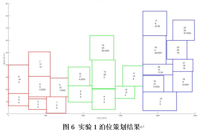

假设# 1码头岸线为0~800 m,# 2码头岸线为800~1 800 m,#3码头岸线为1 800~ 2 500 m,假设每个码头装卸效率为150自然箱/h,码头泊位水深都能满足船只吃水线要求。在此基础上运行程序240 s,得到泊位分配计划,实验1泊位策划结果见图6。其中,左侧3列、中间3列、右侧2列方框分别表示只能停靠# 1、# 2、# 3码头。方框中,第1个数字代表第i艘船,第2个数字代表船只到达时间,第3个数字代表在停靠区域等待时间,需要尽量让船只在完成手续的前提下尽快作业,因此等待时间越短越好。
在完成泊位计划后,该情况下的航道占有情况也相应而出。

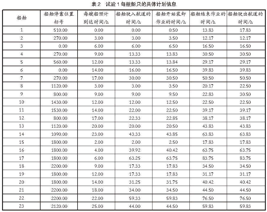

最后得到23艘船在港作业总时间为84.5h。试验1每艘船只的具体计划信息见表2。表2的每一列将船只的具体停靠位置、具体进出港口的时间点、作业时间、等待时常都相应地表示出来,在泊位策划时可将此表作为参考来进行船只的排位,并进行单向航道的具体规划。由航道规划可知,航道进出的时间就整个5 d的规划长度来说较为离散。因此,在实际运用中,可以人为地对航道进出时间进行调试,而不会影响到整体的规划。由图6可以看出,二维图中的空缺处较少,可知每个码头的码头利用率较高。船只的长度有400 m量级的大船,也有200 m量级的小船,总体符合港口实际情况。

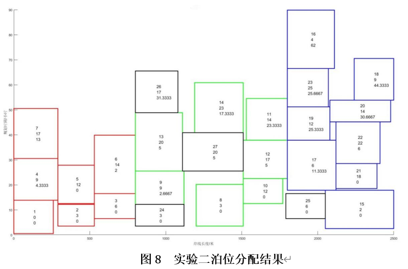

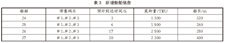

考虑到部分船舶可以停靠任意码头。因此,在原来数据基础上,新增4艘可以停靠任意码头的船舶,新增船舶信息见表3,其他参数不变,重新运行程序,经过1 400 s的计算,试验2泊位分配结果见图8,其中最优在港时间为90.58 h。
