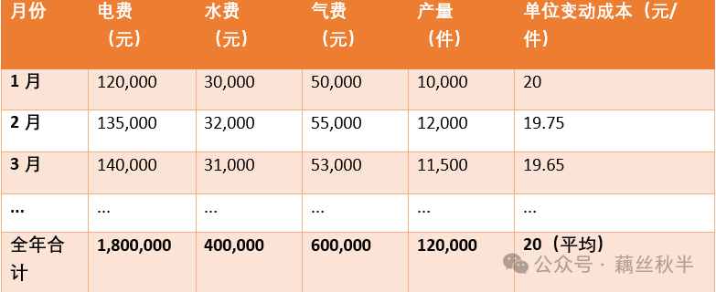

三、如何预测能源消耗&生产损耗?
能源消耗和生产损耗是典型的变动制造费用,它们与产量直接相关
📢如果预算时忽略产量变化,能源&损耗预测可能会严重失真!
📌变动制造费用的计算公式
📢变动制造费用=单位变动成本×预计产量
📌其中:
 ✅单位变动成本=过去12个月的实际数据÷产量
 ✅预计产量=生产计划部门提供的下一年度目标产量
📍示例:某工厂2024年能源消耗情况
✅2024年单位变动成本=(1,800,000+400,000+600,000)÷120,000=20元/件
 ✅2025年预计产量=150,000件(生产计划提供)
 ✅2025年能源预算=20×150,000=3,000,000元
📌调整因素:
🔹能源价格波动(如电费涨价5%,需调整预算)
🔹工艺优化,降低单位能耗(如设备升级,单位成本降到19.5元/件)
📢能源&生产损耗预算,一定要基于产量变化调整,避免预算失真!
 ✅使用历史数据测算单位成本
 ✅结合生产计划计算总预算
 ✅考虑能源涨价&工艺优化因素
