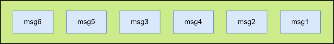

群聊消息的保存方式,主流有2种方式:读扩散、写扩散。图1展示了它们的区别,区别就在于消息是写一次还是写N次,以及如何读取。
图1
读扩散就是所有群成员共用一个群信箱,当一个群产生一条消息时,只需要写入这个群的信箱即可,所有群成员从这一个信箱里读取群消息。
优点是写入逻辑简单,存储成本低,写入效率高。缺点是读取逻辑相对复杂,要通过消息表与其他业务表数据聚合;消息定制化处理复杂,需要额外的业务表;可能还有IO热点问题。
举个例子:
很常见的场景,展示用户对消息的已读未读状态,这个时候公共群信箱就无法满足要求,必须增加消息已读未读表来记录相关状态。还有用户对某条消息的删除状态,用户可以选择删除一条消息,但是其他人仍然可以看到它,此时也不适合在公共群信箱里拓展,也需要用到另一张关系表,总而言之针对消息做用户特定功能时就会比写扩散复杂。
写扩散就是每个群成员拥有独立的信箱,每产生一条消息,需要写入所有群成员信箱,群成员各自从自己的信箱内读取群消息。优点是读取逻辑简单,适合消息定制化处理,不存在IO热点问题。缺点是写入效率低,且随着群成员数增加,效率降低;存储成本大。
所以当单群成员在万级以上时,用写扩散就明显不太合适了,写入效率太低,而且可能存在很多无效写入,不活跃的群成员也必须得有信箱,存储成本是非常大的,因此采用读扩散是比较合适的。

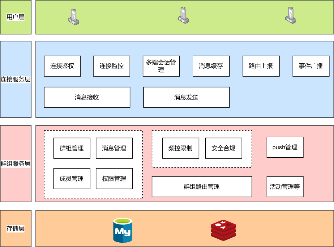

5.1 整体架构
先来看看群聊的架构设计图,如图2所示:
图2

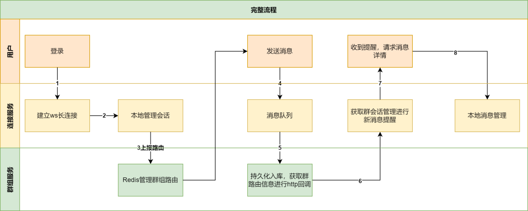

从用户登录到发送消息,再到群用户收到这条消息的系统流程如图3所示:
图3
  1. 用户登录,通过负载均衡,与连接服务建立 Websocket 长连接。
  2. 连接服务管理会话,管理群与用户的映射关系,在本地内存里使用哈希表存储,key为groupId,value为List<SocketIOClient>,同一个群的用户可能会在不同的集群服务器上。
  3. 连接服务向群组服务上报群组路由,上报它的内网IP和它所管理的 groupIdList 的关系,这里需要2种同步策略并行保证群组路由信息的准确性:a.在用户建立、断开长连接时即刻上报;b.定时上报。
  4. 群组服务管理群组路由,使用远程中心缓存 Redis 管理 groupId 和连接服务器IP的关系,key 为 groupId,value 为 List,该IP为连接服务的内网IP地址,这里会做上报的心跳判断,超过3个心跳周期不上报,则认为已断线。
  5. 用户在群里发布一条消息,消息通过 Websokcet 送达连接服务,然后经过连接服务——>消息队列——>群组服务,消息在群组服务里经过频控、安全检查、格式转换等一系列流程后入库,持久化。
  6. 群组服务通过群组路由管理获取这条消息所属群的路由信息,即一组连接服务的IP地址,然后通过 HTTP 回调对应的连接服务,通知它们有新消息产生,这里只简单传递消息ID。
  7. 连接服务收到 HTTP 请求后,根据会话管理查询该群所有用户,给用户发送新消息提醒。
  8. 用户收到新消息提醒,通过 Websocket 来连接服务拉取该新消息具体详情,然后根据消息协议展示在信息流里。

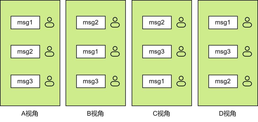

​6.1 乱序现象
为什么要讲消息顺序,来看一个场景。假设群里有用户A、用户B、用户C、用户D,下面以 ABCD 代替,假设A发送了3条消息,顺序分别是 msg1、msg2、msg3,但B、C、D看到的消息顺序不一致,如图4所示:
图4
这时B、C、D肯定会觉得A在胡言乱语了,这样的产品用户必定是不喜欢的,因此必须要保证所有接收方看到的消息展示顺序是一致的。
6.2 原因分析

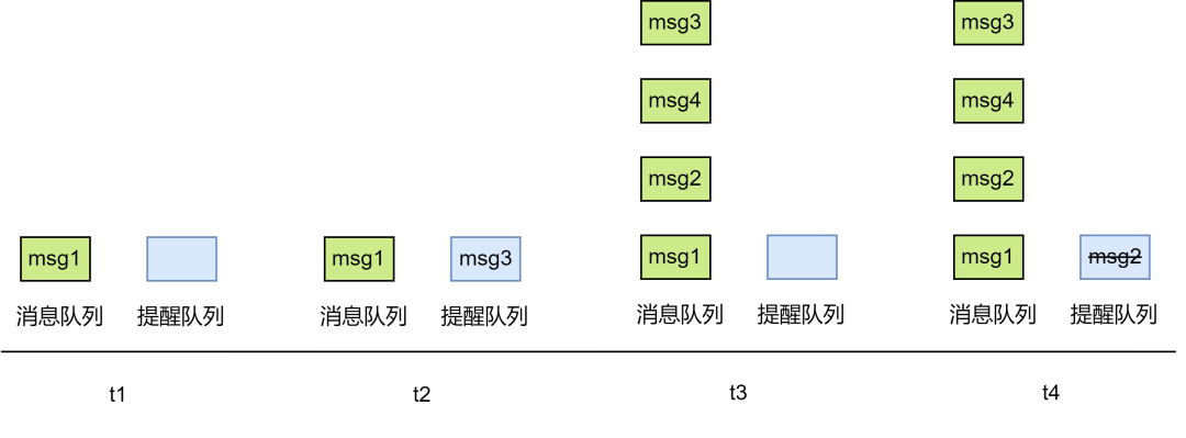

图5
图6
举例,图5表示服务端的消息顺序,图6表示用户端拉取消息时本地消息队列和提醒队列的变化逻辑。
  1. t1时刻用户本地最新的完整消息是 msg1,即这条消息已经完整展示给用户。
  2. t2时刻收到服务端推送的 msg3 新消息提醒,放到提醒队列,此时用户看不到这条消息。
  3. t3时刻向服务端拉取消息详情,请求参数为 startId:msg1,endId:msg3,服务端会按顺序一起返回2个消息区间内的所有消息的详情即 msg2、msg4、msg3,将消息详情同步写入到消息队列,此时用户可以看到刷新出3条消息。
  4. t4时刻用户还会收到 msg2、msg4 的新消息提醒,用户端校验消息队列已经存在 msg2、msg4 的详情,忽略该新消息提醒。
通过推拉结合的方式可以保证所有用户收到的消息展示顺序一致。细心的读者可能会有疑问,如果聊天信息流里有自己发送的消息,那么可能与其他的人看到的不一致,这是因为自己的消息展示不依赖拉取,需要即时展示,给用户立刻发送成功的体验,同时其他人也可能也在发送,最终可能比他先入库,为了不出现信息流中间插入消息的用户体验,只能将他人的新消息追加在自己的消息后面。所以如果作为发送者,消息顺序可能不一致,但是作为纯接收者,大家的消息顺序都是一样的。

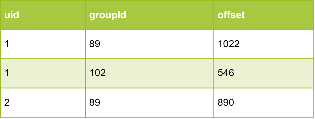

既然由服务端统计未读数,那么少不了要保存用户在某个群里已经读到哪个消息,类似一个游标,用户已读消息,游标往前走。用户已读消息存储表设计如图7所示:
图7
游标offset采用定时更新策略,连接服务会记录用户最近一次拉取到的消息ID,定时异步上报批量用户到群组服务更新 offset。
该表第一行表示用户1在 id=89 的群里,最新的已读消息是id=1022消息,那么可以通过下面的SQL来统计他在这个群里的未读数:select count(1) from msg_info where groupId = 89 and id > 1022。但是事情并没这么简单,一个用户有很多群,每个群都要展示未读数,因此要求未读数统计的程序效率要高,不然用户体验就很差,很明显这个 SQL 的耗时波动很大,取决于 offset 的位置,如果很靠后,SQL 执行时间会非常长。笔者通过2个策略来优化这个场景:

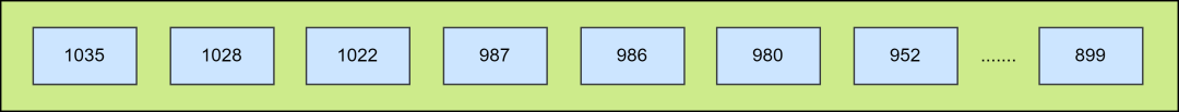

  2. 合理利用数据结构:因为有群内有很多人,每个人登录的时候都需要统计,所以每次都去查 MySQL 是比较低效的,因此笔者的方案是在 Redis 里设计一个有界的ZSET结构。
图8
如上图8所示,每个群都会构建一个长度为100,score 和 member 都是消息ID,可以通过 zrevrank 命令得到某个 offset 的排名值,该值可以换算成未读数。比如:用户1在群89的未读消息数,'zrevrank 89 1022' = 2,也就是有2条未读数。用户2在群89的未读数,'zrevrank 89 890' = nil,那么未读数就是99+。同时消息新增、删除都需要同步维护该数据结构,失效或不存在时从 MySQL 初始化。
