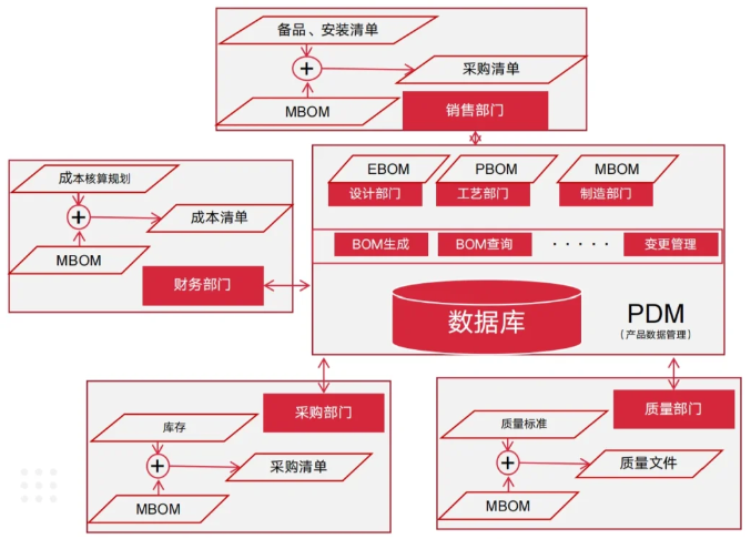

今天,带大家深度探秘 BOM 的 100%、120%、150%形态,看看它们如何在不同场景下大显身手。
▲ BOM与其他模块关系
