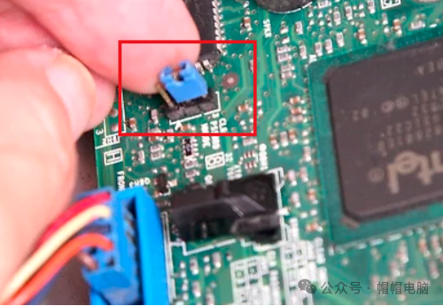

第二:通过主板跳线清除
1、这里只有台式机可以使用此方法,笔记本就别尝试了。
2、找到图片所示的一个端口,一般是三根针,针帽是接的两个头,拔下来,等待30分钟装上去,然后开机看下bios密码是否清除。
