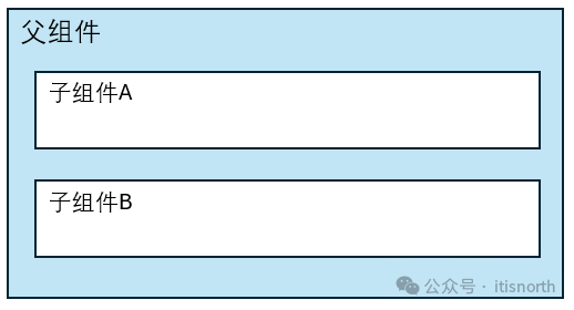

什么是兄弟组件
如上图,组件 A 和组件 B 就是兄弟组件,它们存在于同一个父组件中。
那么,它们是如何通信的呢?
兄弟组件之间的通信
兄弟组件之间无法直接通信,它们需要借助于父组件进行通信。
前面讲父子组件之间通信的时候讲了父到子和子到父两种通信。
借助于这两种通信就能实现两步通信:子组件 A 到父组件,父组件到子组件 B。

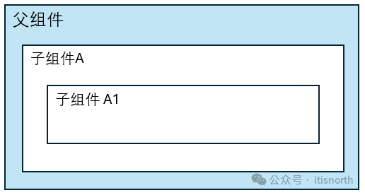

什么是跨级组件
如下图所示,父组件与组件 A1 就属于跨级组件,他们中间了一层组件 A。
跨级组件通信
按前面讲过的如果想要父组件与组件 A1 之间实现通信,通过 props 一级一级传递是可以实现的。
