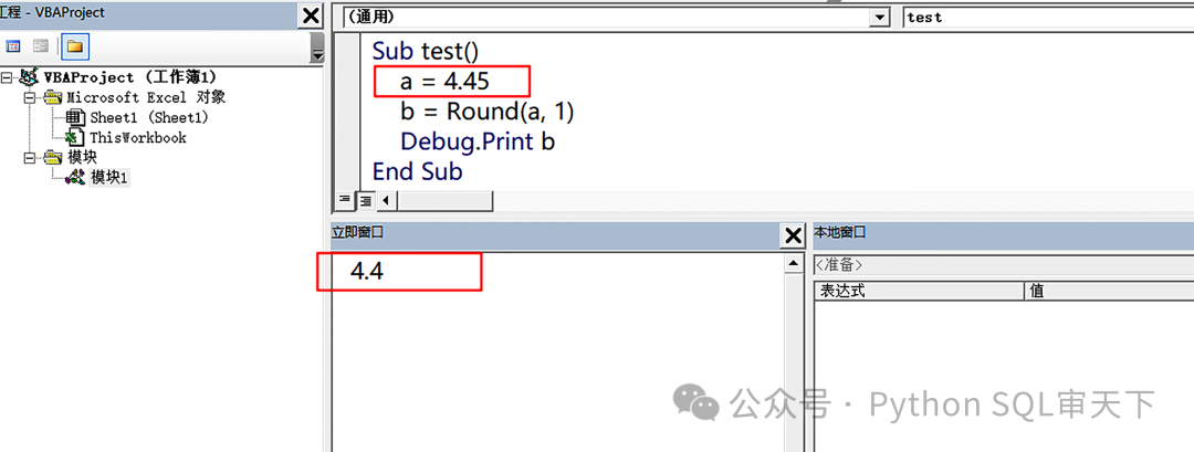

上面的都好理解,但是如果在VBA中使用内置的Round函数,结果就有所不同啦,这就是我遇到的坑。
比如说ROUND(4.45,1)的结果是4.5,但是在使用VBA内置的Round函数运行的结果却是4.4,这个结果显然不是我们在实际工作中所需要的。
如下图所示:
这到底是什么原因呢?原因是VBA内置的Round函数在对数值进行四舍五入运算时实行的是Bankre舍入规则。Banker 舍入,也称为四舍六入五成双,是一种在数值计算中比较精确的舍入方式。它的基本规则是:当舍去位的数值小于 5 时,直接舍去;当舍去位的数值大于 5 时,进位;当舍去位的数值等于 5 时,如果进位后前一位数字为偶数,则舍去,若前一位数字为奇数,则进位。

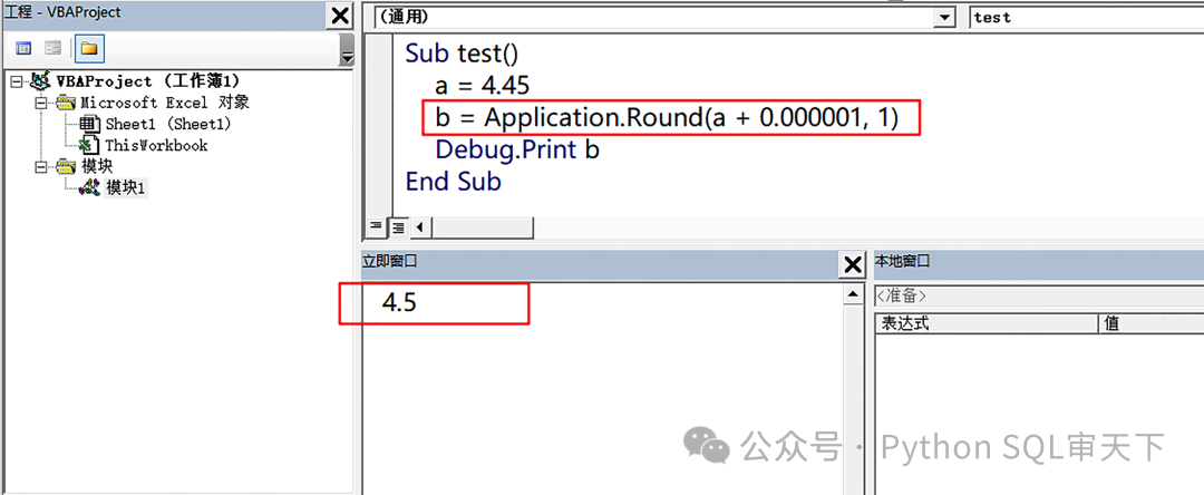

针对上面的4.45保留一位小数,怎么在VBA中让它变成正常的呢。
解决方法有两种:
方法一:使用工作表函数
注意:这里使用Application和不使用Application是完全不同的。
方法二:进行修正
注意:修正的小数位数一定要高于原来数据的小数位数。
