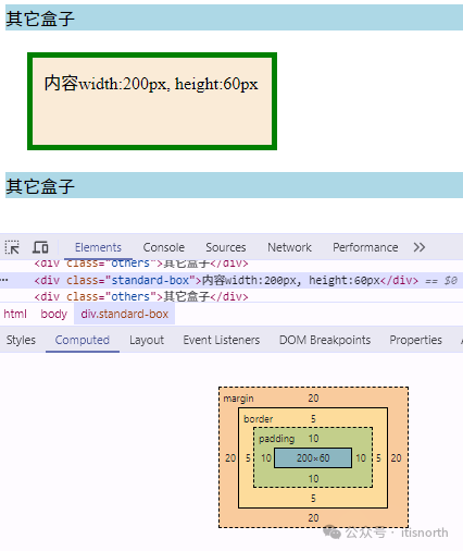

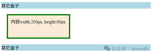

.standard-box {   background-color: antiquewhite;   border: 5px solid green;   padding: 10px;   margin: 20px;   width: 200px;   height: 60px; }  .others {   background-color: lightblue; }
定义了标准盒子的宽度为 200px,高度为 60px,同时定义了它的边框为 5px,外边距为 20px,填充为 10px。
<div class="others">其它盒子</div> <div class="standard-box">内容width:200px, height:60px</div> <div class="others">其它盒子</div>
这时,整个盒子在页面布局中占据的空间,实际是宽度 200px + 10px + 10px + 5px + 5px + 20px + 20px。同样的,高度占据的空间高度也不只是内容的高度,而是要把填充,边框和外边距的占据的高度加到一起。
这是一个标准盒子在页面中占据空间的计算方式。

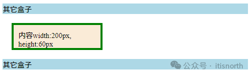

html {   box-sizing: border-box; }  *, *::before, *::after {   box-sizing: inherit; }

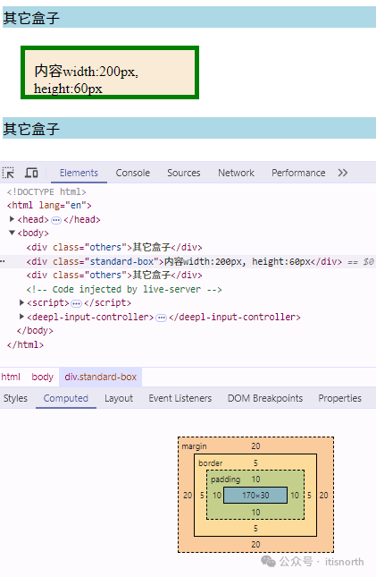

在 CSS 中设置 box-sizing 的值为 border-box,这样同样的代码,呈现的效果就和前面标准盒子不同。
整个盒子占据的宽度和高度就和内部的宽度和高度一样。
使用浏览器的开发者工具查看盒子模型
在 Chrome 浏览器里按住 F12,打开开发者工具。
然后选择到前面实现的盒子,可以看到如下:
上面是标准盒子在浏览器里看到盒子模型,下面是替代盒子模型,可以看到标注出来的数字方便我们清楚地知道它真实的宽度和高度。
