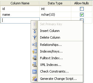

  如果我们用SQL Server Management Studio来去掉”id”列的标识值,这样就会创建出一个新的临时表,原表的数据都移到了临时表中,然后删除原表并为新表重命名。我们可以从下面的脚本里看到这个过程。
  要看到这个脚本,只要使用 Management Studio来进行改动,然后右击designer,选择"Generate Change Script"。

  如果我们按照上述的方法,然后使用Management Studio去掉表“test 1”中“id”列的标识值,可以从脚本里看到,这样需要更多的步骤才能达到我们的目的。
