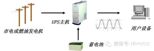

UPS种类、功能、原理
什么是UPS
UPS-Uninterrupted Power System;利用电池化学能作为后备能量,在市电断电等电网故障时,不间断地为用户设备提供(交流)电能的一种能量转换装置。

UPS系统结构及原理
监控平台也是UPS的最重要组成部分之一。
UPS的基本原理

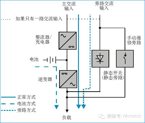

在线式UPS运行原理
不管电网电压是否正常,负载所用的交流电压都要经过逆变电路,即逆变电路始终处于工作状态。
功率等级0.7-1500KVA左右
Delta变换UPS运行原理
Delta变换器和补偿变压器实现稳压功能,主变换器是双向变换器。不能稳定频率。
功率等级10-480KVA左右

UPS供电系统
一个完备的UPS供电系统,是由前端配电(市电,发电机,配电柜),UPS主机、电池、后端配电组成,附加后台监控或网络监控软/硬件等单元。

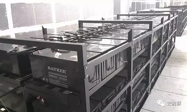

UPS -电池:电池管理
充电保护(过压及过流充电保护,温度补偿)
放电保护(关机截止电压设定及调整,自动脱扣)
电池智能化管理(检测和报警)
后备时间计算和显示:额定负载后备时间T
75%额定负载1.6T; 50%额定负载2.5T; 33%额定负载4T
充电能力及充电时间:10%~25%额达容量充电能力
充电时间计算:T=AH/I充电×(充电效率80% )

UPS电源的电池管理
电池是UPS的重要组成部分,在UPS的诸多故障中,有很大比例是由于电池问题引起的,电池性能的好坏直接影响到系统的可靠性。为了保证电池的服务寿命,除了维持正常温度和日常的维护外,电池的自动管理是至关重要的因素。
UPS电源对电池自动管理包括自动均浮充转换控制、电池预告警关机、定期自动维护、手动电池自检等多项可提高电池使用寿命的先进功能,同时还具备电池故障检测、电池放电后备时间预测及电池特征曲线管理。
