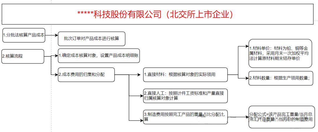

4、应用企业:某某科技股份有限公司(北交所上市)
      主要从事节能降耗电极新材料及电极产品的研发、设计和产业化生产,主要产品包括高效节能降耗栅栏型铝基铅合金复合材料阳极、铜电解精炼或电积用不锈钢阴极、锌电积用高性能铝合金阴极等
成本核算特点:

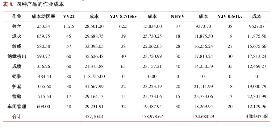

4、某电缆企业(上市公司)
4.1 背景介绍:原来采用的成本核算方法是定额法。
基本流程是:生产部门负责成本的核算和控制,财务部门负责数据汇总和分析,基本步骤:
  •   1.期初由人事部门和生产部门制定好产品的工时定额和材料消耗定额,
  •   2.月末计算出材料定额成本的基础上加减盘点差异和半成品差异,计算出当月产品的实际成本,当月的制费用和人工成本按照实际发生额在完工产品按照工时定额比例进行归集分摊,月末在产品核算按照产品工序流程只核算材料成本。
4.2 问题:材料成本占了产品总成本的80%以上,实际场景中,因为生产流程管理中对工艺质量管理不及时,产品的质量问题往往到入库前最后一道质检工序才能发现,材料的损耗会发生不可逆转的出现,成本管理矛盾凸显。

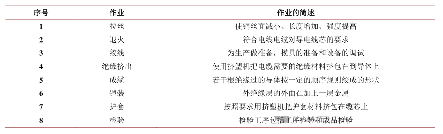

4.3 采用成本作业法核算
  • 根据作业清单,确定作业活动

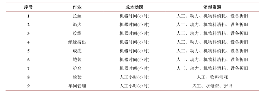

  • 确定成本动因

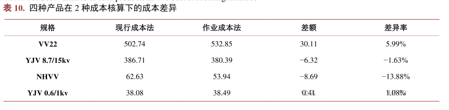

  • 成本核算
  • 不同成本方法比较差异
