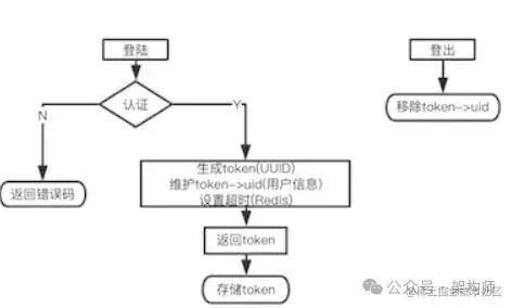

token:令牌(过期失效)
使用方法
  • 向第三方服务器请求授权时,带上AppKey和AppSecret(需存在服务器端)
  • 第三方服务器验证appKey和appSecret在数据库、缓存中有没有记录
  • 如果有,生成一串唯一的字符串(token令牌),返回给服务器,服务器再返回给客户端
  • 后续客户端每次请求都需要带上token令牌

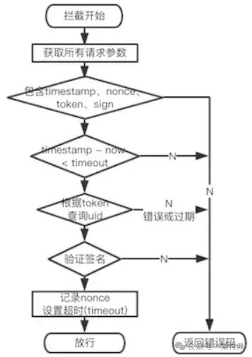

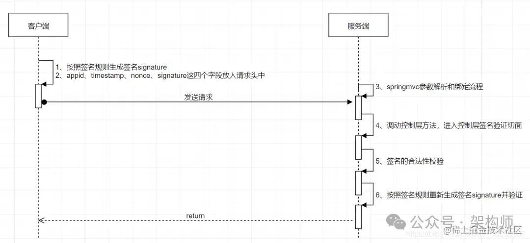

也可以采用签名(signature)的方式:当调用方向服务提供方法发起请求时,带上(appKey、时间戳timeStamp、随机数nonce、签名sign) 签名sign 可以使用 (AppSecret + 时间戳 + 随机数)使用sha1、md5生成,服务提供方收到后,生成本地签名和收到的签名比对,如果一致,校验成功。
签名流程
签名规则
1.分配appId(开发者标识)和appSecret(密钥),给 不同的调用方
可以直接通过平台线上申请,也可以线下直接颁发。appId是全局唯一的,每个appId将对应一个客户,密钥appSecret需要高度保密。
2.加入timeStamp(时间戳),以服务端当前时间为准,单位为ms ,5分钟内数据有效
时间戳的目的就是为了减轻DOS攻击。防止请求被拦截后一直尝试请求接口。服务器端设置时间戳阀值,如果服务器时间 减 请求时间戳超过阀值,表示签名超时,接口调用失败。
3.加入临时流水号nonce,至少为10位 ,有效期内防重复提交。
随机值nonce 主要是为了增加签名sign的多变性,也可以保护接口的幂等性,相邻的两次请求nonce不允许重复,如果重复则认为是重复提交,接口调用失败。
  • 针对查询接口,流水号只用于日志落地,便于后期日志核查。
  • 针对办理类接口需校验流水号在有效期内的唯一性,以避免重复请求。
通过在接口签名请求参数加上 时间戳timeStamp + 随机数nonce 可以防止 ”重放攻击“
  1. 时间戳(timeStamp):
以服务端当前时间为准,服务端要求客户端发过来的时间戳,必须是最近60秒内(假设值,自己定义)的。
这样,即使这个请求即使被截取了,也只能在60s内进行重放攻击。
  1. 随机数(nonce):
但是,即使设置了时间戳,攻击者还有60s的攻击时间呢!
所以我们需要在客户端请求中再加上一个随机数(中间黑客不可能自己修改随机数,因为有参数签名的校验呢),服务端会对一分钟内请求的随机数进行检查,如果有两个相同的,基本可以判定为重放攻击。
因为正常情况下,在短时间内(比如60s)连续生成两个相同nonce的情况几乎为0
服务端“第一次”在接收到这个nonce的时候做下面行为:
  1. 去redis中查找是否有key为nonce:{ nonce}的数据
  2. 如果没有,则创建这个key,把这个key失效的时间和验证timestamp失效的时间一致,比如是60s。
  3. 如果有,说明这个key在60s内已经被使用了,那么这个请求就可以判断为重放请求。
4.加入签名字段sign,获取调用方传递的签名信息。
通过在接口签名请求参数加上 时间戳appId + sign 解决身份验证和防止 ”参数篡改“
  1. 请求携带参数appId和Sign,只有拥有合法的身份appId和正确的签名Sign才能放行。这样就解决了身份验证和参数篡改问题。
  2. 即使请求参数被劫持,由于获取不到appSecret(仅作本地加密使用,不参与网络传输),也无法伪造合法的请求。
以上字段放在请求头中。

每次HTTP请求,都需要加上timestamp参数,然后把timestamp和其他参数一起进行数字签名。HTTP请求从发出到达服务器一般都不会超过60s,所以服务器收到HTTP请求之后,首先判断时间戳参数与当前时间相比较,是否超过了60s,如果超过了则认为是非法的请求。
一般情况下,从抓包重放请求耗时远远超过了60s,所以此时请求中的timestamp参数已经失效了,如果修改timestamp参数为当前的时间戳,则signature参数对应的数字签名就会失效,因为不知道签名秘钥,没有办法生成新的数字签名。
但这种方式的漏洞也是显而易见的,如果在60s之后进行重放攻击,那就没办法了,所以这种方式不能保证请求仅一次有效      nonce的作用
nonce的意思是仅一次有效的随机字符串,要求每次请求时,该参数要保证不同。我们将每次请求的nonce参数存储到一个“集合”中,每次处理HTTP请求时,首先判断该请求的nonce参数是否在该“集合”中,如果存在则认为是非法请求。
nonce参数在首次请求时,已经被存储到了服务器上的“集合”中,再次发送请求会被识别并拒绝。
nonce参数作为数字签名的一部分,是无法篡改的,因为不知道签名秘钥,没有办法生成新的数字签名。
这种方式也有很大的问题,那就是存储nonce参数的“集合”会越来越大。
nonce的一次性可以解决timestamp参数60s(防止重放攻击)的问题,timestamp可以解决nonce参数“集合”越来越大的问题。
public class SignAuthInterceptor implements HandlerInterceptor {
    private RedisTemplate<String, String> redisTemplate;
    private String key;
    public SignAuthInterceptor(RedisTemplate<String, String> redisTemplate, String key) {
        this.redisTemplate = redisTemplate;
        this.key = key;
    @Override
    public boolean preHandle(HttpServletRequest request,
                             HttpServletResponse response, Object handler)
 throws Exception
        // 获取时间戳
        String timestamp = request.getHeader("timestamp");
        // 获取随机字符串
        String nonceStr = request.getHeader("nonceStr");
        // 获取签名
        String signature = request.getHeader("signature");
        // 判断时间是否大于xx秒(防止重放攻击)
        long NONCE_STR_TIMEOUT_SECONDS = 60L;
        if (StrUtil.isEmpty(timestamp) || DateUtil.between(DateUtil.date(Long.parseLong(timestamp) * 1000), DateUtil.date(), DateUnit.SECOND) > NONCE_STR_TIMEOUT_SECONDS) {
            throw new BusinessException("invalid  timestamp");
        // 判断该用户的nonceStr参数是否已经在redis中(防止短时间内的重放攻击)
        Boolean haveNonceStr = redisTemplate.hasKey(nonceStr);
        if (StrUtil.isEmpty(nonceStr) || Objects.isNull(haveNonceStr) || haveNonceStr) {
            throw new BusinessException("invalid nonceStr");
        // 对请求头参数进行签名
        if (StrUtil.isEmpty(signature) || !Objects.equals(signature, this.signature(timestamp, nonceStr, request))) {
            throw new BusinessException("invalid signature");
        // 将本次用户请求的nonceStr参数存到redis中设置xx秒后自动删除
        redisTemplate.opsForValue().set(nonceStr, nonceStr, NONCE_STR_TIMEOUT_SECONDS, TimeUnit.SECONDS);
        return true;
    private String signature(String timestamp, String nonceStr, HttpServletRequest request) throws UnsupportedEncodingException {
        Map<String, Object> params = new HashMap<>(16);
        Enumeration<String> enumeration = request.getParameterNames();
        if (enumeration.hasMoreElements()) {
            String name = enumeration.nextElement();
            String value = request.getParameter(name);
            params.put(name, URLEncoder.encode(value, CommonConstants.UTF_8));
        String qs = String.format("%s×tamp=%s&nonceStr=%s&key=%s"this.sortQueryParamString(params), timestamp, nonceStr, key);
        log.info("qs:{}", qs);
        String sign = SecureUtil.md5(qs).toLowerCase();
        log.info("sign:{}", sign);
        return sign;

11.生成签名sign的详细步骤
结合案例详细说明怎么生成签名signature(写完上面的博客后,得出的感悟)
第1步: 将所有参数(注意是所有参数,包括appId,timeStamp,nonce),除去sign本身,以及值是空的参数,按key名升序排序存储。
第2步: 然后把排序后的参数按 key1value1key2value2…keyXvalueX的方式拼接成一个字符串。
这里的参数和值必须是传输参数的原始值,不能是经过处理的,如不能将"转成”后再拼接)
第3步: 把分配给调用方的密钥secret拼接在第2步得到的字符串最后面。
即: key1value1key2value2…keyXvalueX + secret
第4步: 计算第3步字符串的md5值(32位),然后转成大写,最终得到的字符串作为签名sign。
即: Md5(key1value1key2value2…keyXvalueX + secret) 转大写
举例:
假设传输的数据是
http://www.xxx.com/openApi?sign=sign_value&k1=v1&k2=v2&method=cancel&k3=&kX=vX
请求头是
appId:zs001timeStamp:1612691221000sign:2B42AAED20E4B2D5BA389F7C344FE91Bnonce:1234567890
实际情况最好是通过post方式发送,其中sign参数对应的sign_value就是签名的值。
第一步:拼接字符串。
首先去除sign参数本身,然后去除值是空的参数k3,剩下appId=zs001&timeStamp=1612691221000&nonce=1234567890&k1=v1&k2=v2&&method=cancel&kX=vX,然后按参数名字符升序排序,appId=zs001&k1=v1&k2=v2&kX=vX&method=cancel&nonce=1234567890&timeStamp=1612691221000
第二步:将参数名和值的拼接
appIdzs001k1v1k2v2kXvXmethodcancelnonce1234567890timeStamp1612691221000
第三步:在上面拼接得到的字符串前加上密钥secret
假设是miyao,得到新的字符串appIdzs001k1v1k2v2kXvXmethodcancelnonce1234567890timeStamp1612691221000miyao
第四步:然后将这个字符串进行md5计算
假设得到的是abcdef,然后转为大写,得到ABCDEF这个值作为签名sign
注意,计算md5之前调用方需确保签名加密字符串编码与提供方一致,如统一使用utf-8编码或者GBK编码,如果编码方式不一致则计算出来的签名会校验失败。
上面说的请求录音可拼可不拼接,主要还是为了增强签名的复杂性

12.2.Token+签名(有用户状态的接口签名)
上面讲的接口签名方式都是无状态的,在APP开放API接口的设计中,由于大多数接口涉及到用户的个人信息以及产品的敏感数据,所以要对这些接口进行身份验证,为了安全起见让用户暴露的明文密码次数越少越好,然而客户端与服务器的交互在请求之间是无状态的,也就是说,当涉及到用户状态时,每次请求都要带上身份验证信息(令牌token)。
1.Token身份验证
  • 用户登录向服务器提供认证信息(如账号和密码),服务器验证成功后返回Token给客户端;
  • 客户端将Token缓存在本地,后续每次发起请求时,都要携带此Token;
  • 服务端检查Token的有效性,有效则放行,无效(Token错误或过期)则拒绝。
弊端:Token被劫持,伪造请求和篡改参数。
2.Token+签名验证
与上面接口签名规则一样,为客户端分配appSecret(密钥,用于接口加密,不参与传输),将appSecret和所有请求参数组合成一个字符串,根据签名算法生成签名值,发送请求时将签名值一起发送给服务器验证。
这样,即使Token被劫持,对方不知道appSecret和签名算法,就无法伪造请求和篡改参数,并且有了token后也能正确的获取到用户的状态
登陆和退出请求
后续请求
客户端: 与上面接口签名规则一样类似,把appId改为token即可。
