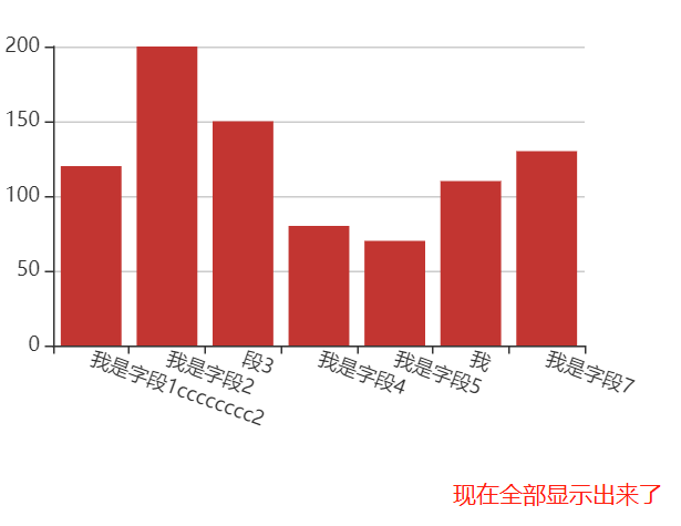

使用倾斜角度让每一个类目名显示出来
xAxis: {
  type: 'category',
  data: ['我是字段1cccccccc2', '我是字段2', '段3', '我是字段4', '我是字段5', '我', '我是字段7'],
  axisLabel: {
    interval:0,
    rotate:-20  // 表示倾斜的角度

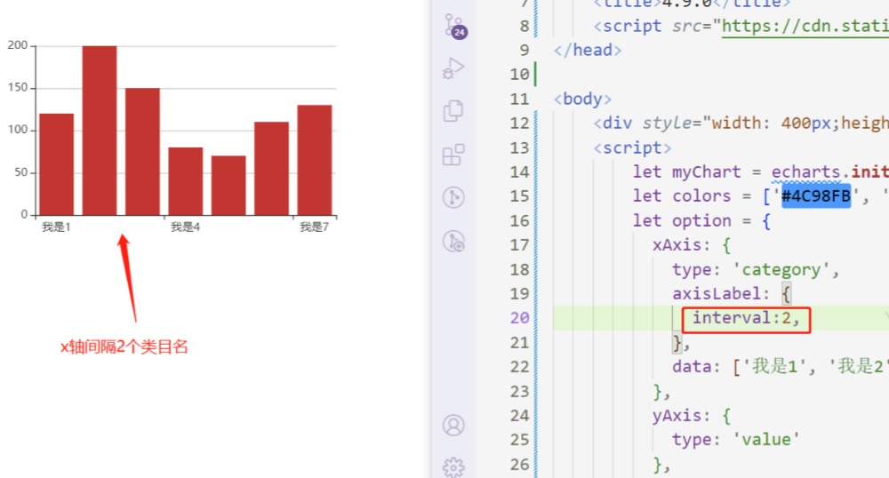

let option = {
  xAxis: {
    type: 'category',
    axisLabel: {
      interval:2, // x轴间隔2个类目名
    data: ['我是1', '我是2', '我是3', '我是4', '我是5', '我是6', '我是7']

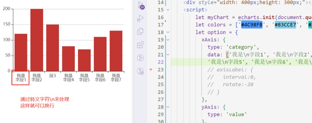

换行\n来处理这个问题
我们通过倾斜可以完全的把这个问题处理了;
可是有些时候,我们ui不想倾斜;那还有其他办法吗?可以换行
换行的话我们有两种方式;
第1种:直接在data中通过\n换行

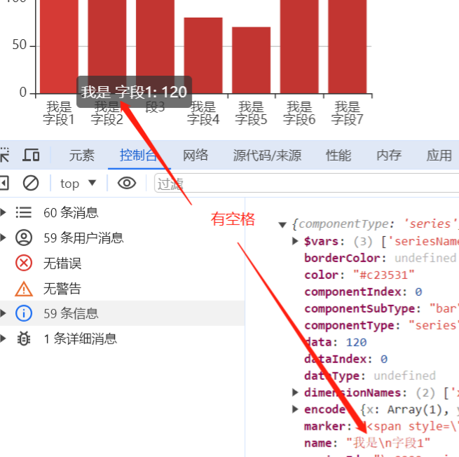

不推荐第1种这样的方式去做;是因为如果图表还有tooltip的话,会影响。

xAxis: {
  type: 'category',
  data: ['我是\n字段1', '我是\n字段2', '段3', '我是\n字段4',
    '我是\n字段5', '我是\n字段6', '我是\n字段7'
在data中通过\n换行会在 tooltip 会产生一个空格【不推荐有有副作用】
tooltip: {
  // 使用formatter回调函数自定义显示内容
  formatter: function (params) {
    // params是包含数据信息的对象
    return params.name + ': ' + params.value;

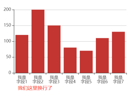

通过 axisLabel中的formatter函数来换行 【推荐】没有副作用
我们可以通过xAxis下的axisLabel下的formatter函数来进行换行,
这样做不会改变原始数组,tooltip也不会出现任何问题;

 xAxis: {
  interval: 0,
  type: 'category',
  data: ['我是字段1', '我是字段2', '我是字段3',
  '我是字段4', '我是字段5', '我是字段6', '我是字段7'],
  axisLabel: {
      console.log('x',params)
      return params.substring(0,2) + '\n' + params.substring(2)

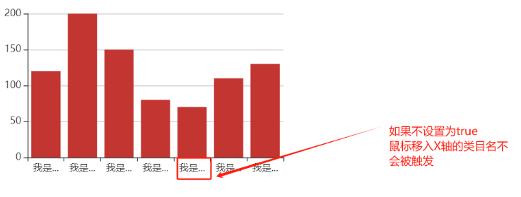

如果我们不设置triggerEvent: true鼠标移入X轴的类名不会被触发

let option = {
  xAxis: {
    // X轴的类目名必须设置这个属性,移入事件才会被触发
    triggerEvent: true,
    interval: 0,
    type: 'category',
    data: ['我是字段111111', '我是字段222222', '我是字段33333', '我是字段4', '我是字段5', '我是字段6', '我是字段7'],
    axisLabel: {
        return params.substring(0,2) + '...'
  ... 其他配置项
myChart.setOption(option);
