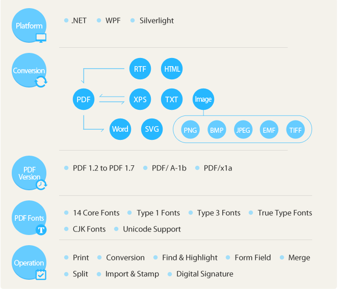

   以下是一个官方给出的组件解析图:
      Spire.PDF for .NET支持将HTML,RTF,XPS,文本和图像转换为具有高效性能的PDF文档。 开发人员可以将PDF转换为Word,XPS,SVG,EMF,JPG,PNG,BMP,TIFF,文本格式。 此外,随着Spire.Doc for .NET和Spire.XLS for .NET,开发人员可以将Word(Doc / Docx),Excel(Xls / Xlsx)和XML转换为PDF。
     此组件的功能还是非常强大的,每个开发人员都知道,产品做得不好,想要客户的钱还是很难的。看一下组件的主要功能:
    1.文本格式,多语言支持,文本对齐等。
    2.笔和画笔将形状元素,文本,图像绘制成PDF文档。
    3.图层,透明图形,颜色空间和条形码创建可以呈现为PDF文档。
    4.PDF / A-1b和PDF / x1a:2001合规性,可以应用这两种标准。
    5.添加标量/矢量图像和掩码,并将它们放在指定的位置。
    6.Spire.PDF for .NET可支持表和表样式
    7.插入交互式元素,包括注释,操作,JavaScript,附件,书签和指定地点和外观。

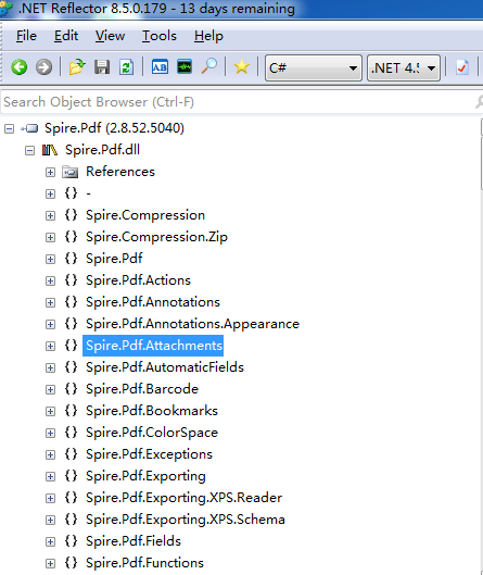

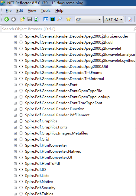

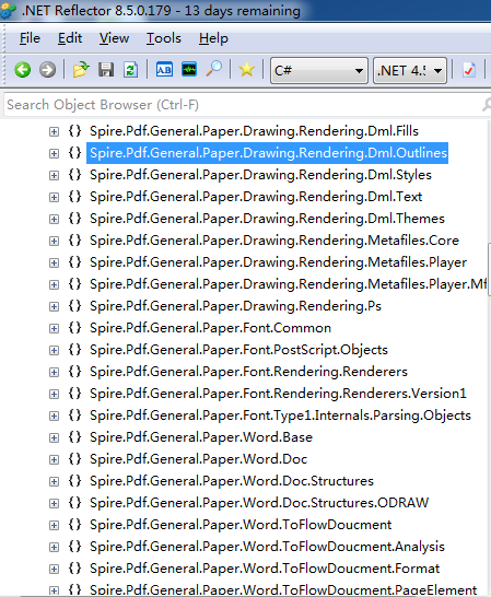

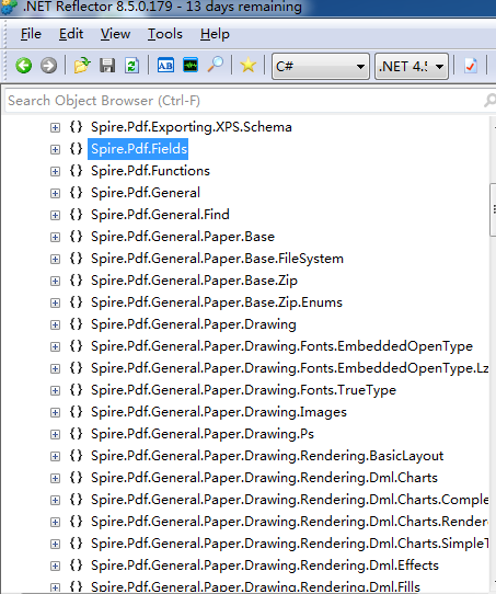

   以上是对PDF操作的相关类和方法的查看,由于此软件为商业软件,只能查看部分对外公开的代码,但是从可以查看到的代码就可以看出其内部实现的复杂度。如果需要详细了解:http://www.e-iceblue.com/Introduce/free-pdf-component.html#.WEEFj_l962w。

    以上介绍了一款收费不开源的组件,没有更多的深入的去介绍,由于组件不开源,无法进行反编译,毕竟存在版权问题,如果需要使用到企业级的文档操作组件,并且公司不缺钱的话,可以使用一下此组件,组件的底层方法封装度较高,所以在使用的时候,开发者所需要考虑的是如何去使用组件完成功能。
