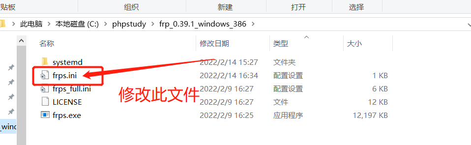

第一步:上传frp_0.39.1_windows_386到公网上的Windows服务器上

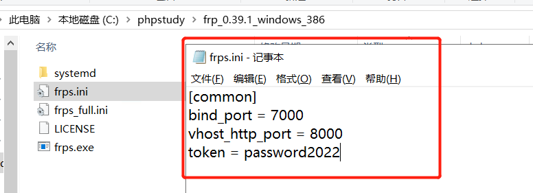

第二步:修改文件frps.ini文件

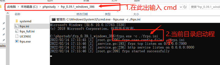

第三步:在cmd中输入以下命令启动frps.exe程序
出现 frps started successfully 代表frps启动成功;

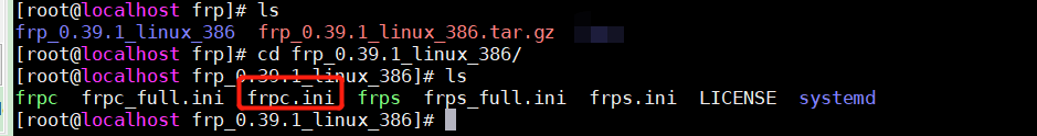

第四步:把frpc上传到本地内网的liunx服务器上并解压此文件

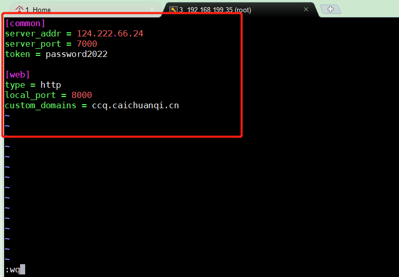

第五步:编辑 frpc.ini (这里需要有一个自己的域名)

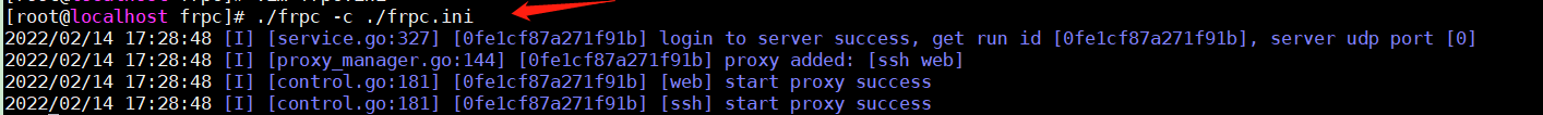

第六步:启动frpc,出现[web] start proxy success即可

修改 frps.ini 文件,为了安全起见,这里最好配置一下身份验证,服务端和客户端的 common 配置中的 token 参数一致则身份验证通过:
# frps.ini
[common]
bind_port = 7000
# 用于身份验证,请自行修改,要保证服务端与客户端一致
token = password2022
启动 frps:
Linux上启动:
./frps -c ./frps.ini
windows上使用
frps.exe -c ./frps.ini
修改 frpc.ini 文件,假设 frps 所在服务器的公网 IP 为 x.x.x.x:
# frpc.ini
[common]
server_addr = x.x.x.x
server_port = 7000
[rdp] type = tcp local_ip = 127.0.0.1 local_port = 3389 remote_port = 6000
启动 frpc:
./frpc -c ./frpc.ini
frpc.exe -c ./frpc.ini
