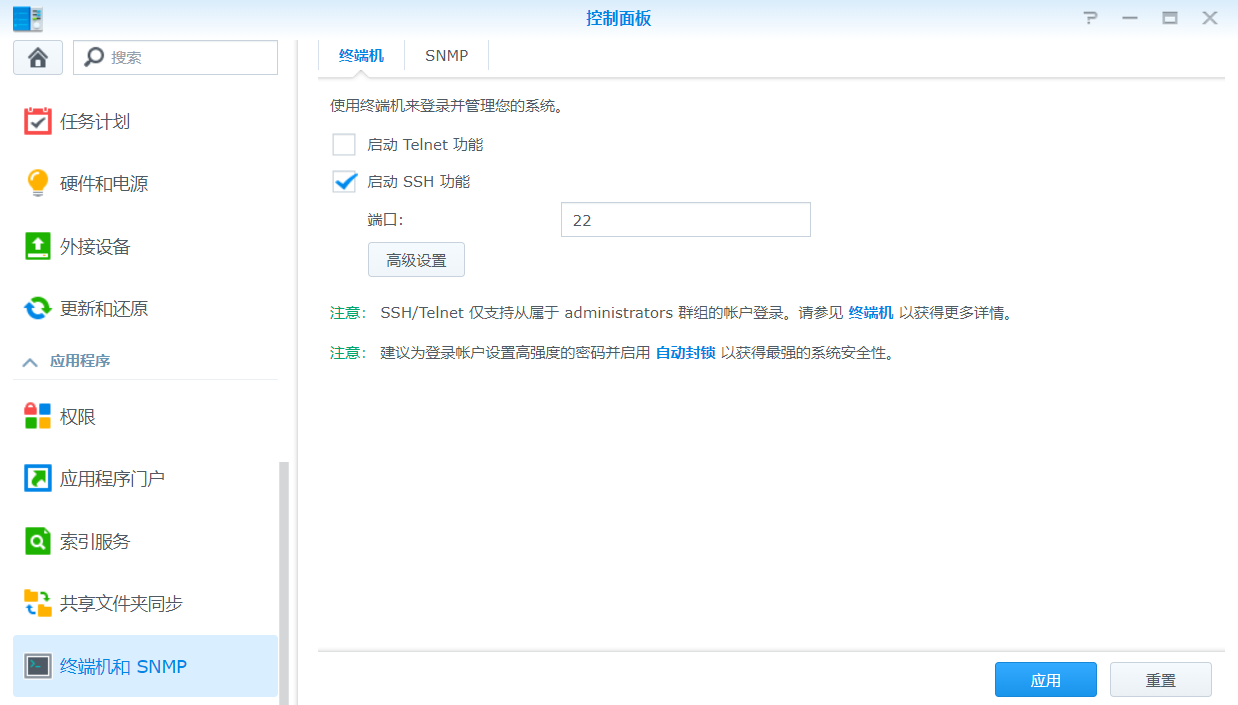

一、启动SSH功能

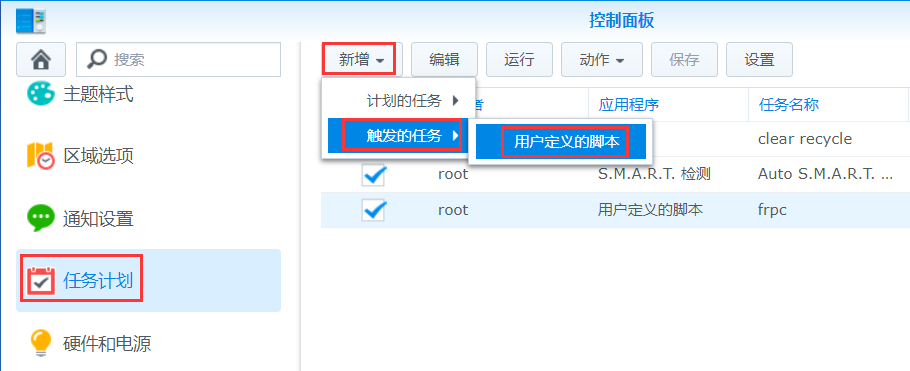

三、创建开机启动任务
  1. 任务计划->新增->触发的任务->用户定义的脚本
  1. 创建开机任务

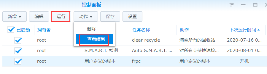

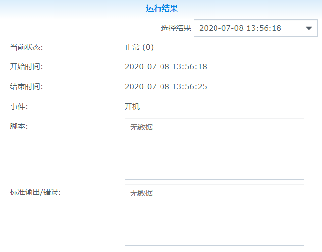

  1. 查看运行结果
  可以手动执行测试,执行后可查看运行结果。

  4. 确认可正常访问后,关闭SSH服务
