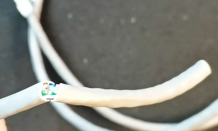

网线的触感也能提供关于其质量的重要线索。优质网线通常采用高品质的PVC或LSZH材料作为外护套,这些材料不仅手感舒适,而且具有良好的柔韧性和耐久性。好的网线应该既不太硬也不太软,能够轻松弯曲但不会轻易变形。如果你发现网线特别僵硬或者异常柔软,那可能是使用了劣质材料。

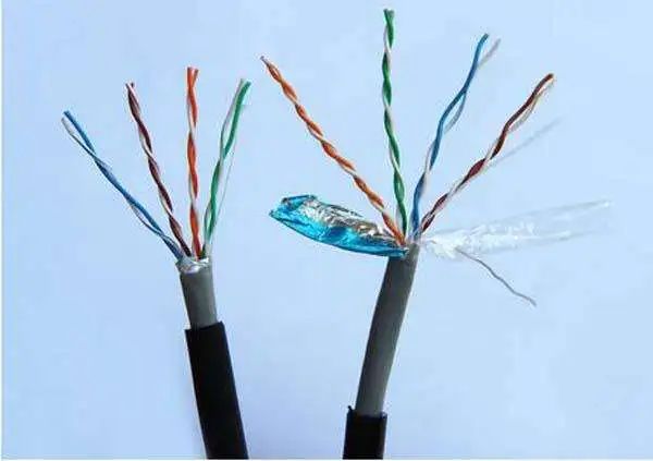

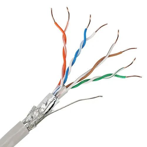

除了外部特征,网线的内部结构也是评价其质量的关键因素之一。你可以轻轻剥开一小段外皮来查看内部绞线情况。高质量的网线内部绞合紧密且均匀,这样可以有效减少信号干扰。此外,对于需要更高性能的应用场景,注意是否有金属屏蔽层的存在(STP/FTP类型),这对提高抗干扰能力非常重要。

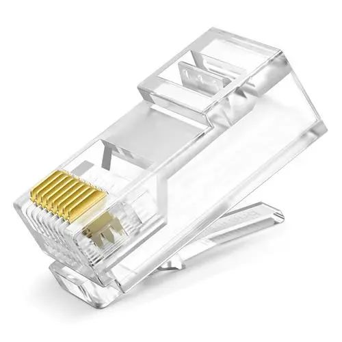

最后,不要忽视了RJ45水晶头的质量。优质的网线使用的连接器镀金厚度适中,接触片平整光亮,没有生锈或氧化迹象。良好的电气连接确保了数据传输的稳定性和可靠性。
