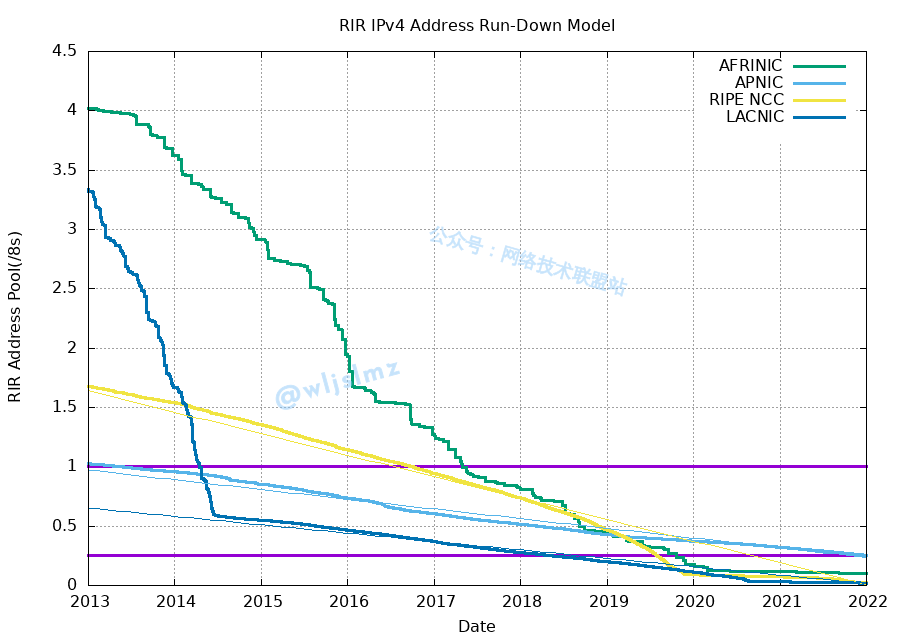

我们都知道,IPv4已经被用完了,但是你知道每个地区大概是什么时间用完的吗?
根据权威机构统计, 剩余 RIR 地址池消耗预测走势图如下:
什么是RIR Address?
RIR英文全称为Regional Internet Registry,区域互联网注册管理机构,RIR是全球互联网资源的分配和管理组织。这些资源包括IP地址(IPv4和IPv6)和自治系统号码(AS号码)。RIR负责将这些资源分配给各个地理区域内的互联网服务提供商、组织和企业。
RIR Address(RIR 地址)指的是由RIR分配的IP地址块。每个RIR负责特定地理区域内的IP地址分配,如亚洲、欧洲、北美等。这些IP地址块被分配给互联网服务提供商和其他组织,以确保互联网资源的合理分配和管理。

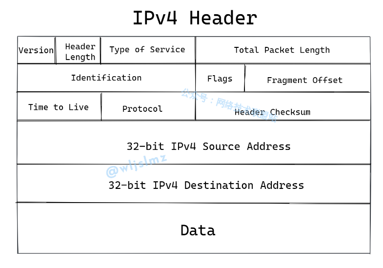

IPv4头
2.2 IPv4优缺点
IPv4的优点
  1. 简单:IPv4地址采用四段十进制数字,易于阅读和记忆。这种简单的格式使得IPv4地址更容易使用,特别适合人类记忆。
  2. 现有基础设施:大多数现有的互联网基础设施和网站使用IPv4。这意味着IPv4设备和IPv4网络构建已经非常成熟和广泛部署。
  3. 成熟的技术:IPv4是互联网通信的基础,经过多年的发展和改进,其技术和协议非常成熟。这确保了IPv4的可靠性和稳定性。
IPv4的缺点
  1. 资源有限:IPv4的最大问题是其地址资源的有限性。它提供的约40亿个地址在现代互联网中已经不足够支撑全球的设备和连接需求。
  2. 子网划分问题:IPv4的子网划分和地址分配方式有时不够灵活,这可能导致资源浪费或不足。这对于大型网络和组织来说可能是一个挑战。

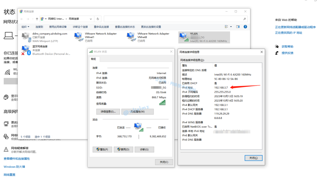

2.3 查询IPv4地址
在Windows和Linux系统中,可以使用不同的命令来查询IPv4地址。

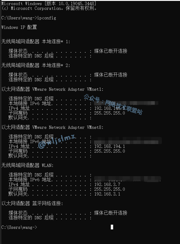

在Windows上查询IPv4地址
  1. 使用命令提示符
打开命令提示符(在开始菜单中搜索“cmd”或按Win + R键,输入“cmd”,然后按Enter键)。
在命令提示符窗口中,输入以下命令,并按Enter键:
ipconfig
查找您的网络适配器(通常是以太网适配器或Wi-Fi适配器)的信息。在该信息中,找到"IPv4 地址",这是您的IPv4地址。
  1. 使用图形界面
  • 右键单击计算机的网络图标(通常在任务栏中)。
  • 选择“打开网络和Internet设置”或类似的选项。
  • 在新窗口中,选择“更改适配器选项”或“更改适配器设置”。
  • 右键单击您的网络连接(以太网或Wi-Fi),选择“状态”。
  • 在新窗口中,点击“详细信息”,然后您将看到IPv4地址。

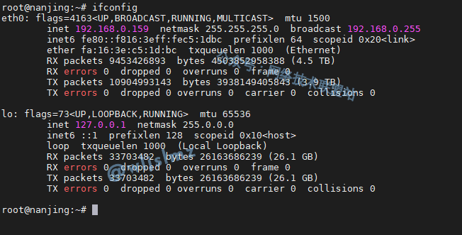

在Linux上查询IPv4地址
  1. 使用终端
打开终端(通常可以在应用程序菜单中找到,或者按Ctrl + Alt + T快捷键打开)。
在终端中,输入以下命令,并按Enter键:
ifconfig
查找您的网络适配器信息。通常,您会看到以太网适配器(例如eth0)或Wi-Fi适配器(例如wlan0)的信息。在该信息中,找到"Inet addr",后面的数字就是您的IPv4地址。

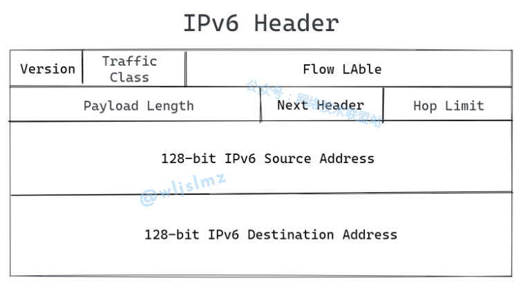

IPv6头
3.2 IPv6优缺点
IPv6的优点
  1. 更多唯一地址:IPv6的128位地址提供了比IPv4多得多的地址空间,可以为每个设备分配一个唯一的IP地址。这解决了IPv4中地址枯竭的问题,使得支持大规模互联网连接成为可能。
  2. 新设备支持:IPv6是一种现代的协议,旨在适应新设备的连接需求。它更适合支持未来的物联网(IoT)设备和智能家居设备等新兴技术。
  3. 没有子网划分问题:IPv6引入了更灵活的地址分配方法,消除了IPv4中的子网划分问题。这使得网络管理更加简化,减少了资源浪费。
IPv6的缺点
  1. 较长的地址:IPv6地址比IPv4地址长得多,这可能使得地址难以记忆。IPv6地址通常以冒号分隔的八组四位十六进制数表示,例如:2001:0db8:85a3:0000:0000:8a2e:0370:7334。
  2. 尚未得到所有网站的支持:尽管IPv6得到了广泛的支持,但并不是所有网站和互联网服务都已经完全支持IPv6。这可能导致在IPv6-only网络上访问某些IPv4-only的内容时需要进行协议转换或代理。
  3. 可能存在系统问题:一些旧版操作系统和网络设备可能存在与IPv6的兼容性问题。尤其是在升级到IPv6时,可能需要额外的配置和测试,以确保一切正常运行。

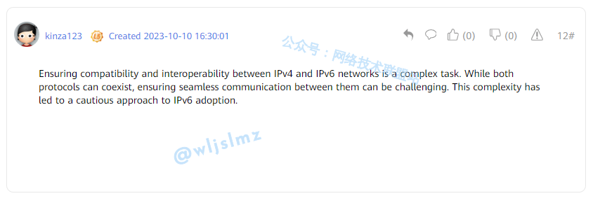

这位大佬的意思是“确保 IPv4 和 IPv6 网络之间的兼容性和互操作性是一项复杂的任务。虽然这两种协议可以共存,但确保它们之间的无缝通信可能具有挑战性。这种复杂性导致人们对 IPv6 的采用持谨慎态度。”

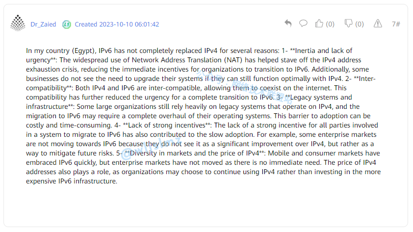

这位大佬来自于埃及,这段话翻译成中文就是:
在我的国家埃及,IPv6尚未完全取代IPv4,原因如下:
  1. 惯性和缺乏紧迫性:广泛使用的网络地址转换(NAT)有助于避免IPv4地址枯竭危机,减少了组织过渡到IPv6的直接激励。此外,一些企业如果仍能在IPv4下正常运作,可能不会看到升级系统的必要性。
  2. 互操作性:IPv4和IPv6都具有互操作性,它们可以共存于互联网上。这种互操作性进一步减少了对完全过渡到IPv6的紧迫性。
  3. 旧系统和基础设施:一些大型组织仍然严重依赖在IPv4上运行的旧系统,迁移到IPv6可能需要对其操作系统进行全面升级。这种采用的障碍可能会成本高昂且耗时。
  4. 缺乏强烈激励:缺乏强烈的激励因素,导致系统中涉及的各方未全面过渡到IPv6。例如,一些企业市场之所以不转向IPv6,是因为他们不认为它比IPv4有显著改进,而更多是为了减轻未来的风险。
  5. 市场多样性和IPv4的价格:移动和消费市场迅速接受了IPv6,但企业市场没有迅速转变,因为没有迫切需求。IPv4地址的价格也起到一定作用,因为组织可能选择继续使用IPv4,而不愿投资更昂贵的IPv6基础设施。

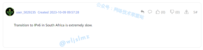

这位南非的网友表示“南非向 IPv6 的过渡极其缓慢。”

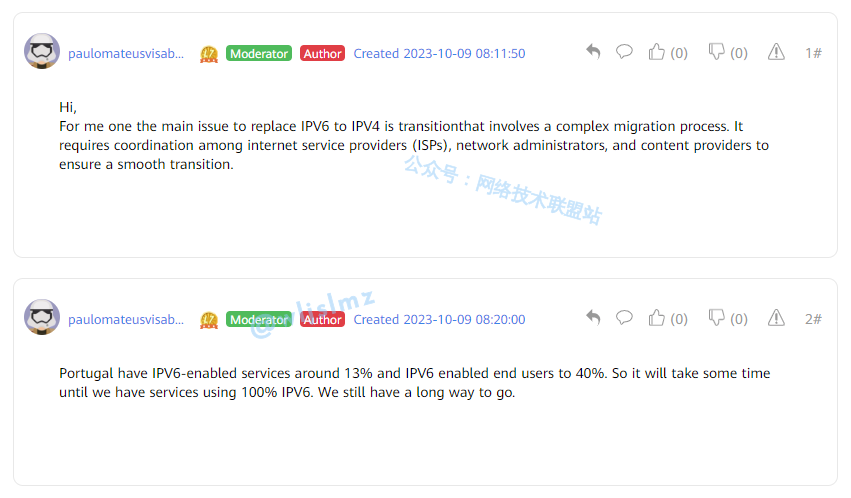

这位来自葡萄牙的网友表示:
葡萄牙约有13%的IPv6启用服务和40%的IPv6启用终端用户。因此,要等到我们拥有100%使用IPv6的服务还需要一些时间。我们仍然有很长的路要走。
对我来说,将IPv6替代IPv4的主要问题之一是涉及复杂的迁移过程。这需要互联网服务提供商(ISP)、网络管理员和内容提供商之间的协调,以确保顺利的过渡。这是一个重大挑战,但它是为了解决IPv4的限制并确保互联网的长期可持续性而必要的。这种协同的方法对于IPv6的顺畅共存和最终采用至关重要。
