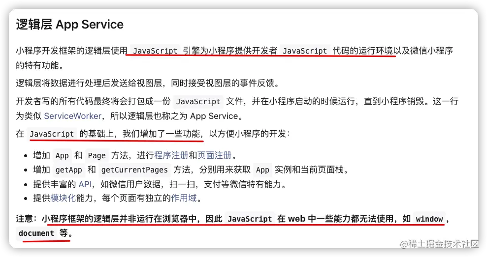

上面说的 “同一线程” 其实指的是webView的渲染进程(渲染进程中包含渲染线程和JS主线程等),网页开发中提到的渲染线程与JS主线程互斥和阻塞的问题在 WebView 环境下也不例外,所以小程序则将 JS 逻辑部分拆到App级(App进程中不同于WebView环境,并没有window document等对象)的JS线程中运行,即所谓的AppServiceWebViewApp是独立的运行环境,虽然不会发生阻塞,但是也无法共享数据,所以要依靠 Native 来通讯。
所以理论上是可以在wxs中访问到window对象的,因为wxs代码运行在 webview 中,但是微信对wxs功能做了阉割限制,尤其不能让用户操作DOM。

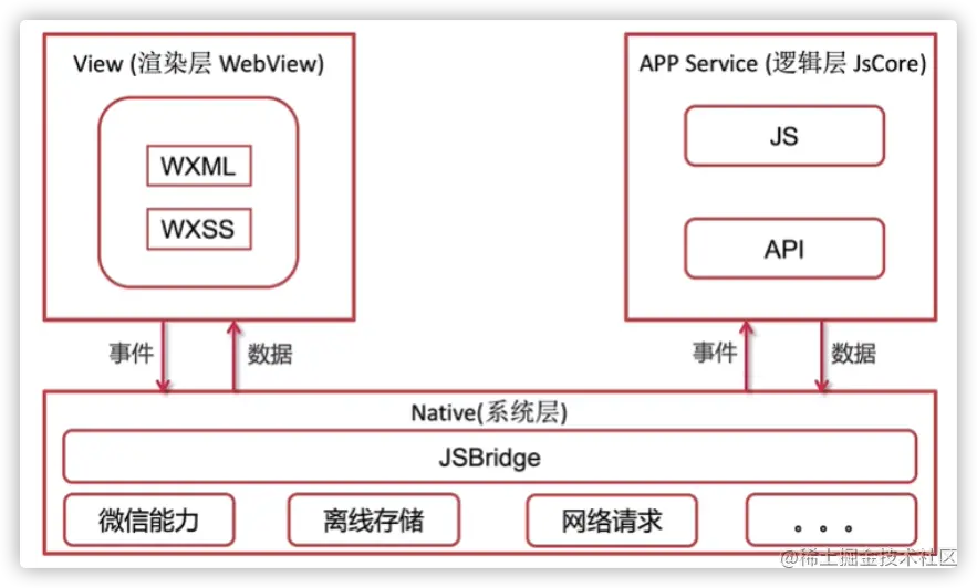

通讯过程如下:
两个线程的通信是基于微信客户端提供的WeixinJsBridge来实现的,像一个桥梁一样将小程序的运行环境和微信客户端(native连接了起来),同时也负责在渲染层和逻辑层之间传递数据和事件的工作。
数据传输通过逻辑层和视图层两边提供的evaluateJavascript实现的,用户传输的数据,需要将其转换为字符串形式传递,同时把转换后的数据内容拼接成一份 JS 脚本,再通过执行 JS 脚本的形式传递到两边的独立环境。
请求也是通过WeixinJsBridge由微信客户端代为发起。
