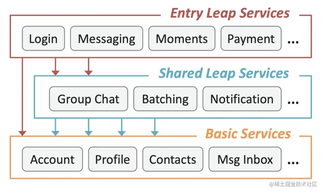

微信的服务是分三层:接入服务、逻辑服务、基础服务。大多数服务属于逻辑服务,接入服务如登录、发消息、支付服务,每日请求量在 10 亿-100 亿之间,入口协议触发对逻辑服务和基础服务更多的请求,核心服务每秒要处理上亿次的请求。

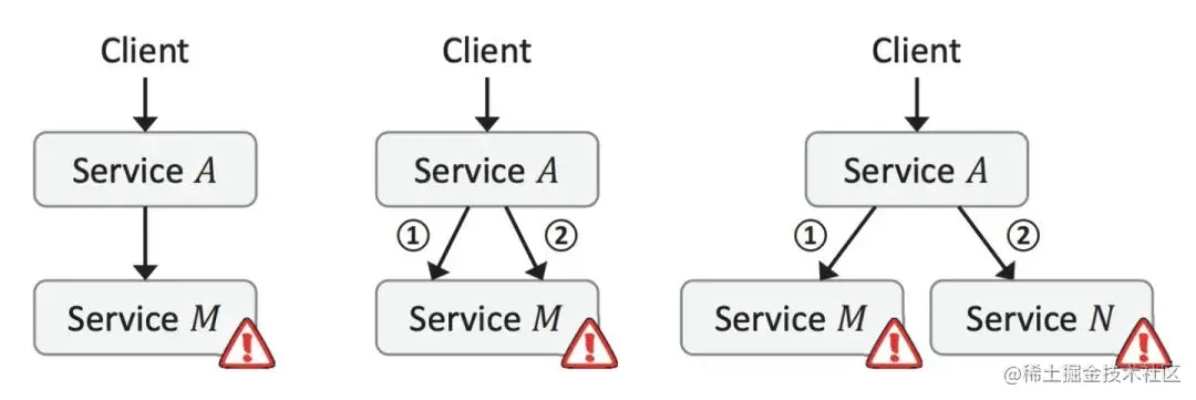

在大规模微服务场景下,过载会变得比较复杂。如果是单体服务,一个事件只用一个请求。但微服务下,一个事件可能要请求很多的服务,任何一个服务过载失败,就会造成其他的请求都是无效的。如下图所示:
比如在一个转账服务下,需要查询分别两者的卡号,再查询 A 时成功了,但查询B失败,对于查卡号这个事件就算失败了,比如查询成功率只有 50%,那对于查询两者卡号这个成功率只有 50% * 50% = 25% 了,一个事件调用的服务次数越多,那成功率就会越低。

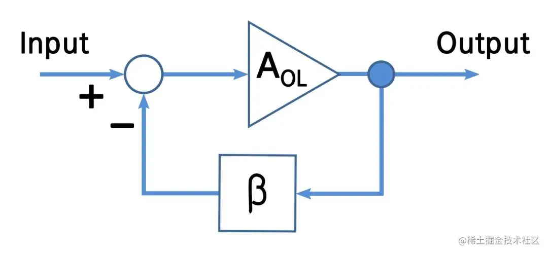

当平均等待时间大于 20ms 时,以一定的降速因子过滤调部分请求。如果判断平均等待时间小于 20ms,则以一定的速率提升通过率。一般采用快降慢升的策略,防止大的服务波动。整个策略相当于一个负反馈电路。

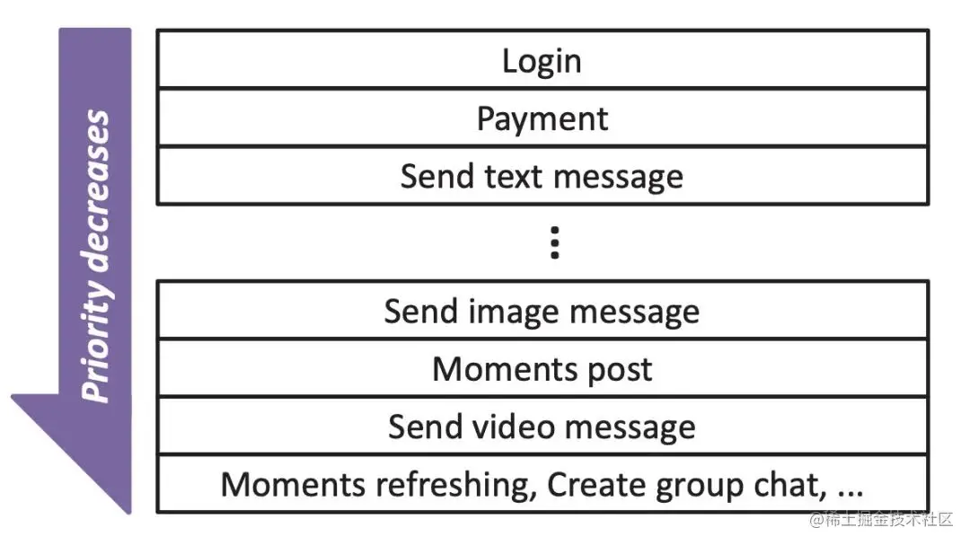

对于不同的业务场景优先级是不同的。比如登录场景是最重要的业务,不能登录一切都白费。支付消息也比普通消息优先级高,因为用户对金钱是更敏感的。但普通消息又比朋友圈消息优先级高。所以在微信内是天然存在业务优先级的。
用户的每个请求都会分配一个优先级。在微服务的链式调用下,下游请求的优先级也是继承的。比如我请求登录,那么检查账号密码等一系列的的后续请求都是继承登录优先级的,这就保证了优先级的一致性。
每个后台服务维护了业务优先级的hash表。微信的业务太多,并非每个业务都记录在表里,不在表里的业务就是最低优先级。

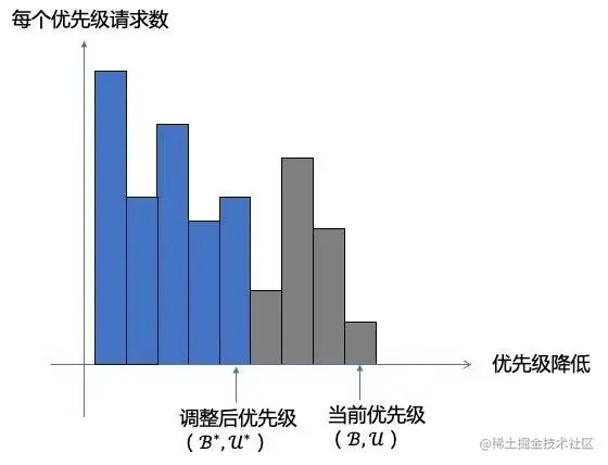

微信提出了一种基于直方图统计的方法快速调整准入优先级,服务器上维护者目前准入优先级下,过去一个周期的(1s 或 2000 次请求)每个优先级的请求量,当过载时,通过消减下一个周期的请求量来减轻负载,假设上一个周期所有优先级的通过的请求总和是N。下一个周期的请求量要减少N*a,怎么去减少呢?每提升一个优先级就减少一定的请求量,一直提升到减少的数目大于目标量,恢复负载使用相反的方法,只不是系数为b,比a小,也是为了快降慢升。根据经验值a为 5%,b为1%。

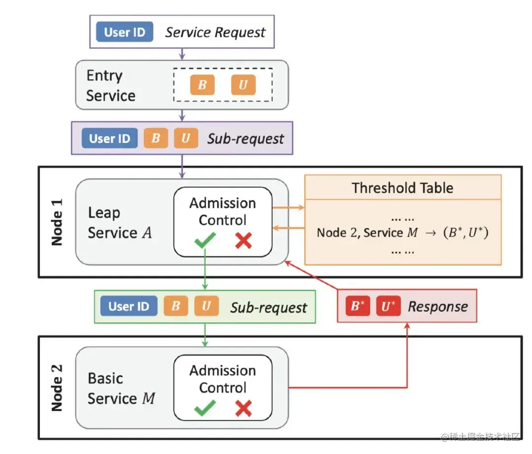

为了实现这个能力,在每次请求下游服务时,下游把当前服务的准入优先级返回给上游,上游维护下游服务的准入优先级,如果发现请求优先级达不到下游服务的准入门槛,直接丢弃,而不再请求下游,进一步减轻下游的压力
微信整个负载控制的流程如图所示:
当用户从微信发起请求,请求被路由到接入层服务,分配统一的业务和用户优先级,所有到下游的字请求都继承相同的优先级。根据业务逻辑调用1个或多个下游服务。当服务收到请求,首先根据自身服务准入优先级判断请求是接受还是丢弃。服务本身根据负载情况周期性的调整准入优先级。当服务需要再向下游发起请求时,判断本地记录的下游服务准入优先级。如果小于则丢弃,如果没有记录或优先级大于记录则向下游发起请求。下游服务返回上游服务需要的信息,并且在信息中携带自身准入优先级。上游接受到返回后解析信息,并更新本地记录的下游服务准入优先级。
