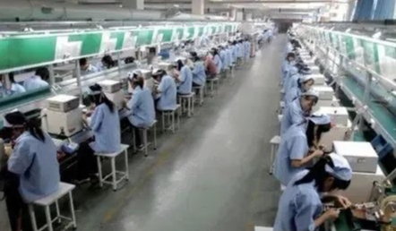

生产车间是制造系统的基本组成部分,模切企业的加工、智能分切任务都在生产车间完成,实现将原材料转化为产品的功能。车间布局决定了以后车间的物流方向和效率,从结构上限定了车间的生产潜力,因此要构造一个有效车间系统最重要的环节就是车间布局。这样可以消除所有不必要的多余作业活动,减少物料搬运、提高人员和设备利用、降低库存等给企业带来很大效益。
