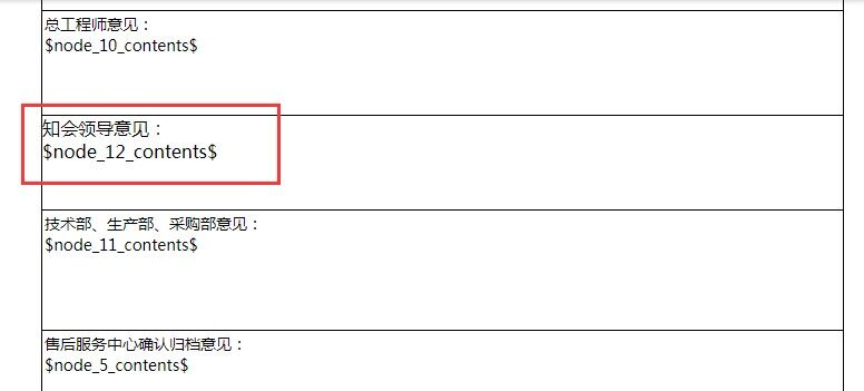

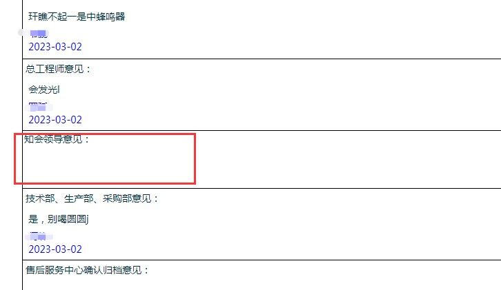

工作流模板设计中插入的知会节点意见在归档后查看时显示空白,如何解决?
2023年3月2日 17:33 本文热度 2117
:工作流模板设计中插入的知会节点意见在归档后查看时显示空白,如何解决?
工作流模板设计页面:
归档后的工作流页面:

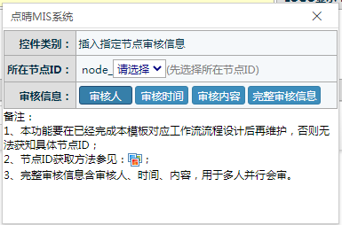

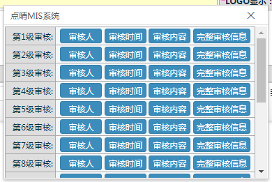

注意,工作流模板设计界面上,插入的意见都明确有说明是审核意见,不支持知会意见插入到模板中,以后会考虑增加将知会人的意见内容插入模板中。
