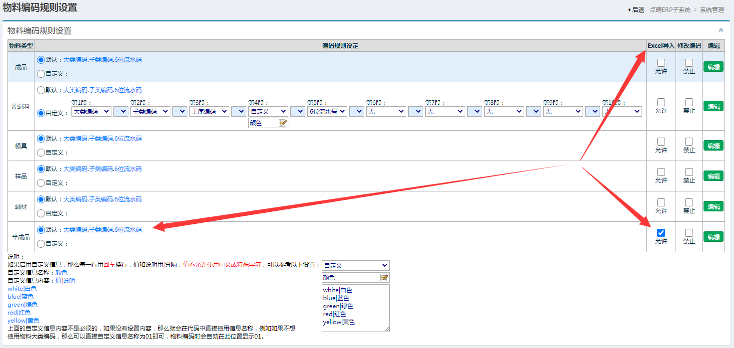

1、进入点晴ERP系统-》系统管理-》物料管理-》物料编码设置
在上面界面中勾选“允许Excel导入”,会自动禁用物料代码自定义编码功能,可以设置只对某一个大类的物料进行此管理。

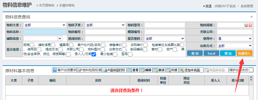

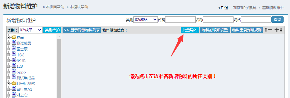

2、设置了以上参数后,就可以在物料新增和物料维护页面看到“Excel批量导入”物料信息按钮了

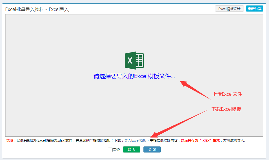

3、点击“批量导入”,就可以在预置的Excel中填上需要导入的物料信息进行导入了

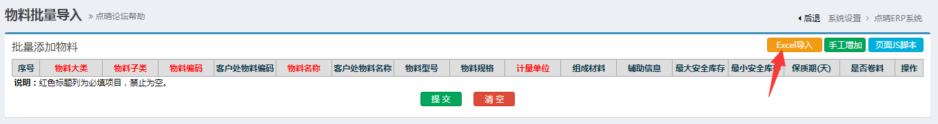

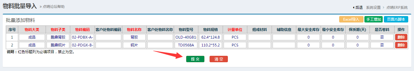

4、然后按照系统提示进行相应的导入即可完成物料信息的批量导入了:
点击“提交”按钮后,可能会提示某些字段数据有问题:格式有误、禁止为空、数据重复等,按照提示进行相应处理,然后再重试导入即可。
