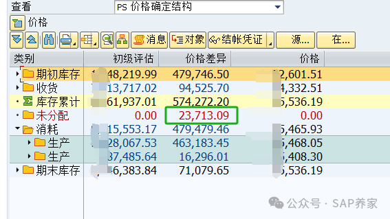

业务背景:实际项目中,月结后出现未分摊差异,如下图:那么这个问题该则怎么处理呢?首先我们分析一下差异:消耗:479479.46库存:71079.65未分配:23713.09那么:479479.46+71079.65+23713.09=574,272.2刚好和库存累计那行574272.2相同,差异整体分布我们心中有数了。...
admin32752024/8/11 3:42:55
